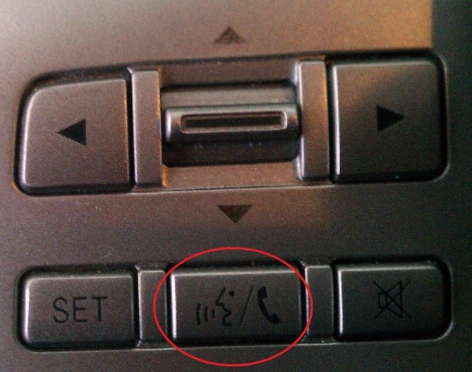

Postprzez zielony110 » 23 kwi 2012, 20:09
Wojtek napisał(a):moze ktorys z kolegow wrzuci zdjecie przycisku INFO? dziekuje <spoko>
wersja przed fece liftem (wziete z tematu o bluetooth):
tutaj przycisku INFO nie ma. Wszystko sterowane jest strzalkami ;)

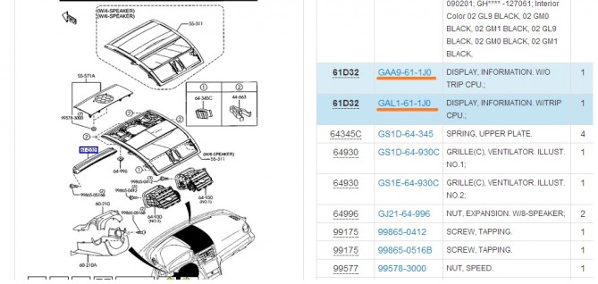

Postprzez rewiblack » 5 kwi 2014, 15:27
Będąc na fali ''doposażanie'' trochę odgrzebuje temat :D
W środę będę wiedział czy jest możliwość doposażenia w komputer.
Zaciekawił mnie poniższy obrazek, szybkie wymontowanie wyświetlacza i kod mojego zgadza się z tym W/O (with out?)
Ten GAL1 zamówiony i w środę przeprowadzę testy.
Myślę, że brakujące przewody w wiązce to od climatronica
WILL SEE

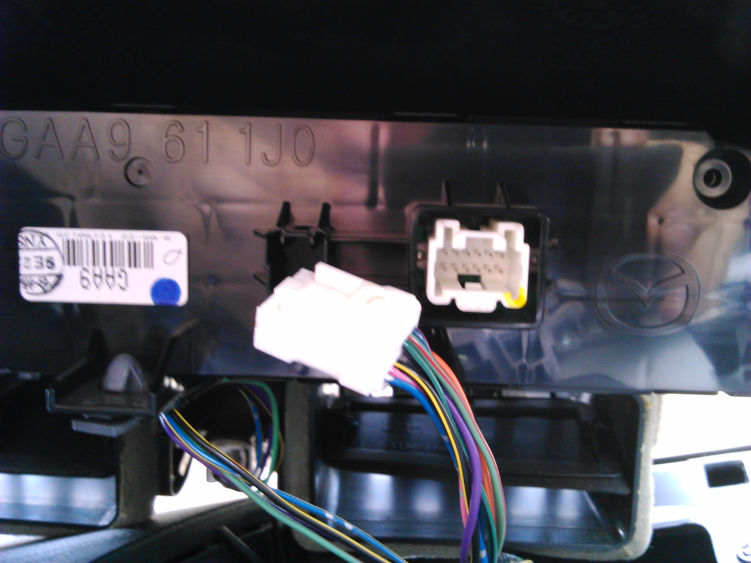

Postprzez rewiblack » 8 kwi 2014, 12:53
UWAGA! DZIAŁA !
Po wymianie wyświetlacza pokazuje spalanie <serduszka>

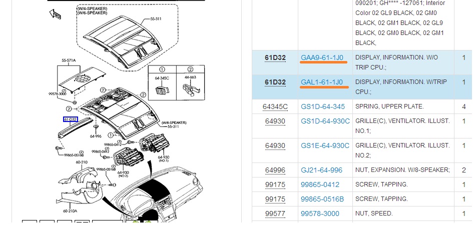

Postprzez krystian77 » 29 cze 2014, 21:07
Na początku dziękuje koledze rewiblack za rozpracowanie tematu.
Zgłębiając temat ja również doposażyłem swoja Mazdę w TripComputer.
Moje wnioski: GAL1 i GAA9 elektrycznie są na 99,9% identyczne(wizualnych różnic nie stwierdziłem).
Różnica dotyczy zawartość pamięci EEPROM 93c56.
Najbardziej kosztowne było dla mnie zdobycie zawartości pamięci GAL1, zaprogramowanie pamięci 10minut zabawy i mogę się cieszyć zabawą z Trip Computerem. :D
