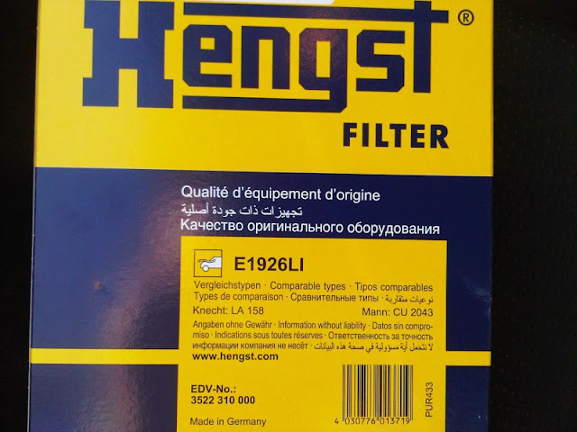

Panowie zabralem sie za male porzadki i miedzy innymi wyjalem filtr kabinowy.
Byl tak zawalony ze dziwie sie ze cos przez niego lecialo.
W zwiazku z powyzszym pytanie:
Czy mial ktos z was do czynienia z filtrem Hengst CU2043 ??
Wiem ze jest to niemiecka firma, ale nic poza tym. W sklepie mi taki oferuja za przystepna cene.

zielony110 napisał(a):Hengst CU2043
Nie ma takiego filtra :D Jest Mann CU2043 ;) Ew. Hesngst to też bdb filtry, ale inny numer wtedy ma. CU oznacza, że to filtr z węglem aktywnym ;)

Mozliwe.
Na stronce wyskakuje CU2043 oraz E1926LC
Tak wiec do konca nie wiem czy to Mann czy Hesngst
Mimo wszystko warto kupowac ??

zielony110 napisał(a):Mozliwe.
Mann CU2043
Hengst E1926LC
Kupuj śmiało, jeden i drugi są w węglem aktywnym, obie firmy sprawdzone i solidne ;)

Tak jak zostalo powiedziane, tak zostalo zrobione.
Filtr zostal kupiony i korzystajac z okazji postanowilem zrobic kilka zdjec.
Nowy filtr
nowy filtr

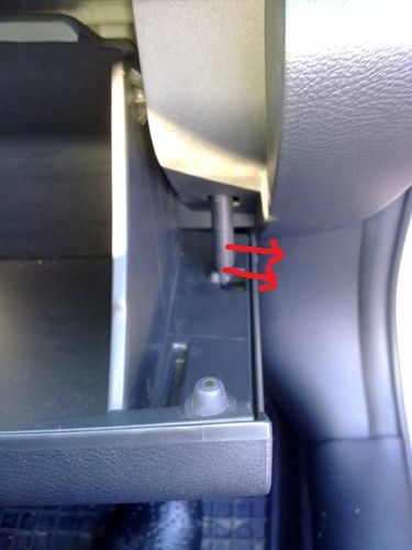

Uzupelnienie relacji o demontaz schowka ;)
Tomek6 napisał(a):Wojtek, gdybyś mógł to dodać do postu zielonego, o ile nie będziesz miał Bartku nic przeciwko, to byłaby kompletna foto relacja wymiany filtra ;) Sam nie potrafiłem go od razu wyjąć, więc może się przyda.
1. Otwieramy schowek.
2. Odczepiamy dzyndzel, ciągnąc go prostopadle w kierunku drzwi.
3. Teraz schowek trzyma się już tylko na bolcach i zawiasikach. Należy ścisnąć go oburącz jednocześnie przyciągając do siebie umożliwiając bolcom wyjście ze ścieżek pracy.

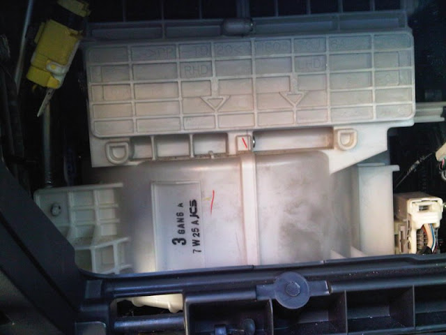

Wyjalem schowek aby dostac sie do obudowy fitra
obudowa

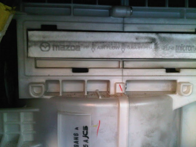

Zdjalem pokrywke i oczom ukazal sie filtr
stary filtr
kiedy byl zmieniany nie mam pojecia niestety :(

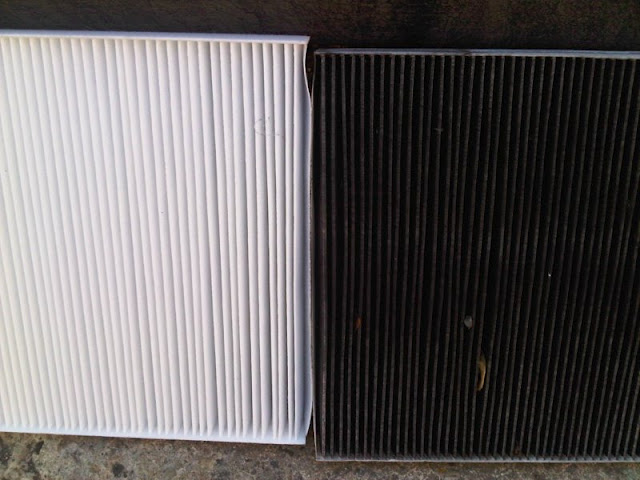

Stary filtr wyciagnalem i oczyscilem obudowe z pozostalosci po starym filtrze.
Kiedys filtr byl bialy, ale obecnie wygladal tak (nie musze mowic ktory jest stary <glupek2> )
stary kontra nowy

Jak wypiąłeś schowek? Z prawej strony jest taka jakby linka sztywna z plastiku, ją potrafię odłączyć, ale co dalej? Kiedyś próbowałem, ale szło opornie a nie chce nic urwać ;)

Tomek6 napisał(a):Jak wypiąłeś schowek?
Tomek z obu stron lekko sciskam :)
Wtedy caly schowek wychodzi. Na koncu ma takie male plastikowe bolce.
Jak otworzysz schowek to tak jak piszesz odlaczasz ten niby silownik i wtedy z oby stron sciskasz lekko schowek. Powinno wyjsc bez zadnych problemow <oczko>

Zielony, bardzo Ci dziękuję, byłem właśnie w garażu, schowek wyszedł banalnie zgodnie ze wskazówkami ;) Nie będę wrzucał zdjęcia swojego filtra, ale powiem Ci, że Twój był w porównaniu z moim całkiem czysty <lol> No nie ma się czym chwalić <nie powiem> W poniedziałek jadę zamówić takiego samego Hengsta, ew. Mann :)
