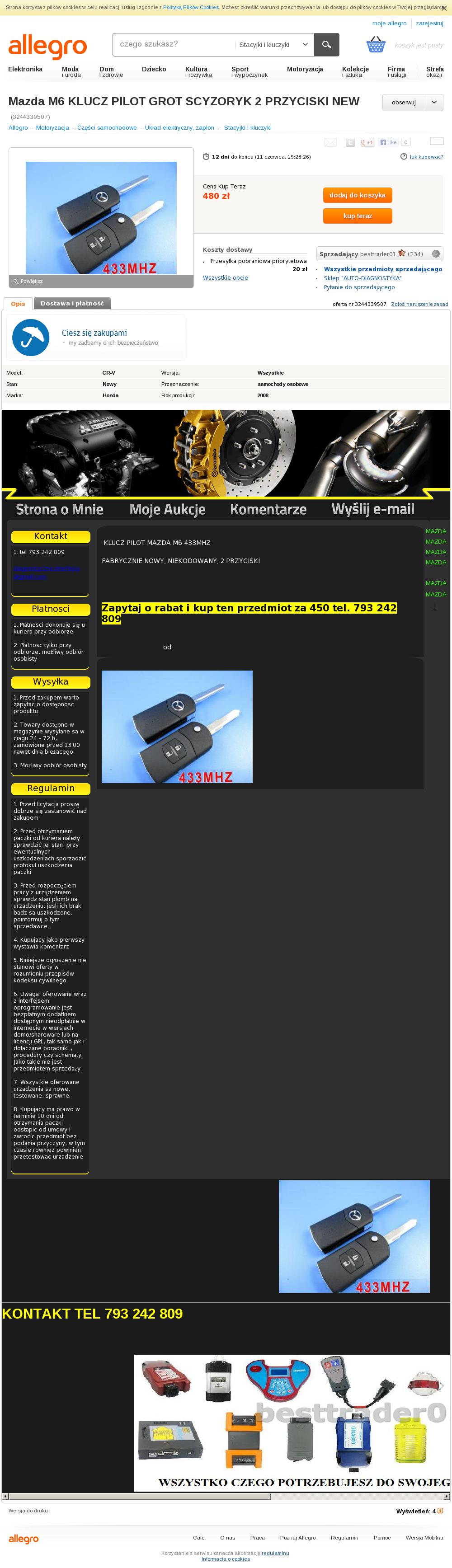

Jak pisałem wcześniej mój pilot ciągle nie działa.
Mam pytanie do znawców tematu. Jak kupie ten kluczyk:
http://allegro.pl/mazda-m6-klucz-pilot- ... 39507.html
Zamontuję do niego mój stary grot, to czy wszystko będzie działać. Czy mogę go w jakiś sposób samodzielnie zaprogramować tak by wszystko cykało. Przy czym sprawdziłem mój stary pilot i widnieje na nim napis SIEMENS a poniżej HP 433 MHz.
Najbardziej mnie zastanawiam proces programowania. Czy nie potrzebuję jakiegoś zewnętrznego urządzenia do programowania?
http://allegro.pl/mazda-m6-klucz-pilot- ... 39507.html Zamontuję do niego mój stary grot, to czy wszystko będzie działać. Czy mogę go w jakiś sposób samodzielnie zaprogramować tak by wszystko cykało. Przy czym sprawdziłem mój stary pilot i widnieje na nim napis SIEMENS a poniżej HP 433 MHz.
