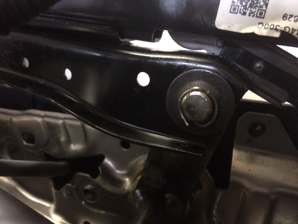

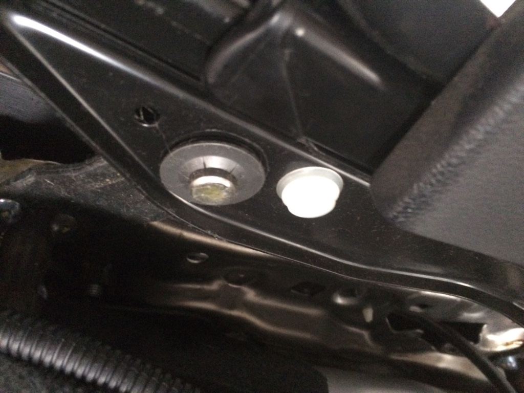

Powiem Tak... Lubię japońska technikę, ale z fotelem poszli na łatwiznę...
Coś pukało z dołu fotela, szczególnie na zakrętach...
Okazalo się ze zaciski trzymające fotel, są luźne (w sumie nic dziwnego skoro są tylko na wcisk)
Wymontowalem fotel, wywiercilem otwory 2mm
Złamałem dwa wiertła, przecialem palec i fotel trzyma lepiej jak nowy...
Nic nie stuka, nie puka nie na luzów...
