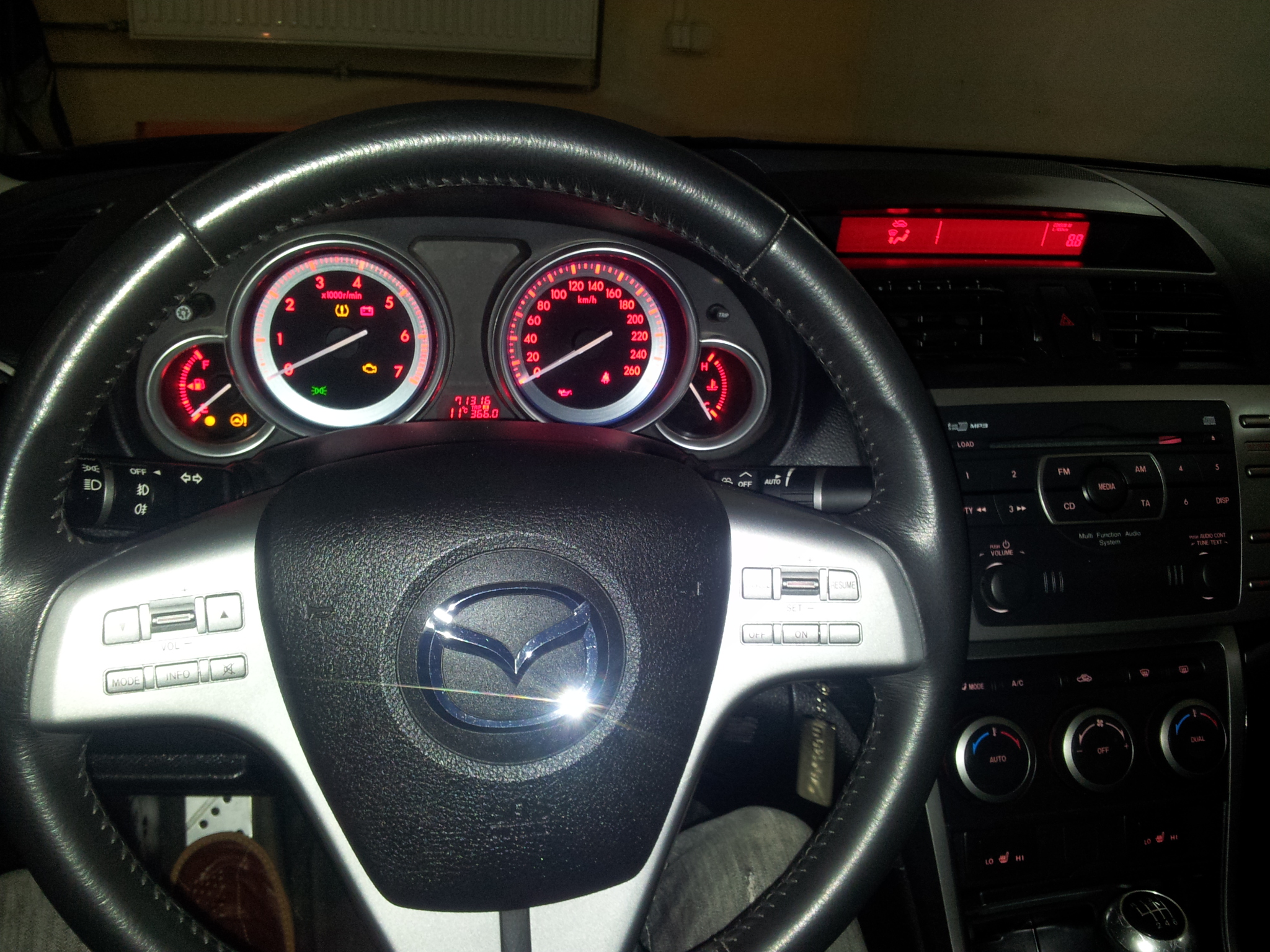

Postprzez Night » 15 mar 2014, 14:42
Cześć.
Niedawno stałem się posiadaczem M6 z marca 2009 2.5 w wersji GTA z Austrii.
Mam jednak mały problem z komputerem pokładowym.
Nie mogę go zresetować , próbowałem sposobu z 1 strony tego wątku , ale nie mogę wcisnąć przycisku SET ponieważ mam tam VOL + / –. Po ustawieniu przykładowo na średnią prędkość i naciśnięciu przycisku INFO nic się nie dzieje , w przypadku naciśnięcia MODE zmienia mi stację radiową.
Poza tym tempomat i wszystko chodzi bez zarzutu , nie wiem już co robię źle.
Z tego co zauważyłem przeglądając instrukcję , aukcje i katalogi , były produkowane 4 wersje kierownicy w wersji przed liftingowej(chodzi mi o ułożenie przycisków na kierownicy po lewej stronie).
1. Z nawigacją część górna( lewo , prawo , enter ,góra , dół) , część dolna (NAVI , RTN , BLUETOOTH )
2. Bez nawigacji ,ale z bluetoothem ; część górna (lewo,prawo, VOL + / – , brak możliwości wciśnięcia VOL), część dolna (SET, BLUETOOTH , WYCISZ)
3. Bez nawigacji, bez bluetootha; część górna (lewo,prawo, VOL + / – , brak możliwości wciśnięcia VOL), część dolna- tutaj jest różnica (MODE , INFO , WYCISZ)
4. Z klimatyzacją manualną część górna (lewo,prawo, VOL + / – , brak możliwości wciśnięcia VOL) , część dolna (SET , pusty przycisk , WYCISZ).
Posiadam wersje 3 i niestety dlaej nie wiem jak zresetować ustawienia komputera pokładowego :(

Postprzez daras404 » 4 kwi 2014, 23:50
Słuchaj, a przycisk MODE tylko naciskasz czy przytrzymujesz. U mnie jest set, ale trzeba go przytrzymać.
Od: 31 sie 2013, 08:39
Posty: 102 (0/3)
Skąd: pomorskie
Auto: Mazda 6 Kombi, GH 2008, 2,5l /170KM/ Dynamic Sport
Postprzez Night » 6 kwi 2014, 21:56
Udało się zresetować średnie spalanie i średnią prędkość. :)
Wystarczy przytrzymać dłużej przycisk MODE(przez 3 sek ) przy włączonym silniku.
Poprzednio próbowałem na załączonej stacyjce i pewnie dlatego nie dało się zresetować ustawień.

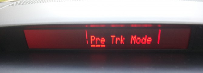

Postprzez mih_kaz » 15 wrz 2014, 10:25
I jeszcze jedno pytanie.
Mam takie opcje w ramach sterowania z kierownicy. Co sie tym ustawia? Pre/Trk/Mode?
Od: 7 sie 2014, 10:43
Posty: 15 (4/0)
Auto: Mazda 6 GJ 2016, 2.5 benzyna
Postprzez CudownyBocianek » 20 wrz 2014, 02:32
Jeżeli nie masz oryginalnego radia lub navi mazdy to nikt ci nie udzieli odpowiedzi (z użytkowników, którzy posiadają oryginalne radia) gdyż w oryginalnym mazdowskim nie ma takich opcji. Muszą to być jakieś opcje własne tego radia, które Ty masz. A jakie to opcje to sam musisz rozwikłać lub znaleźć instrukcję do niego.
