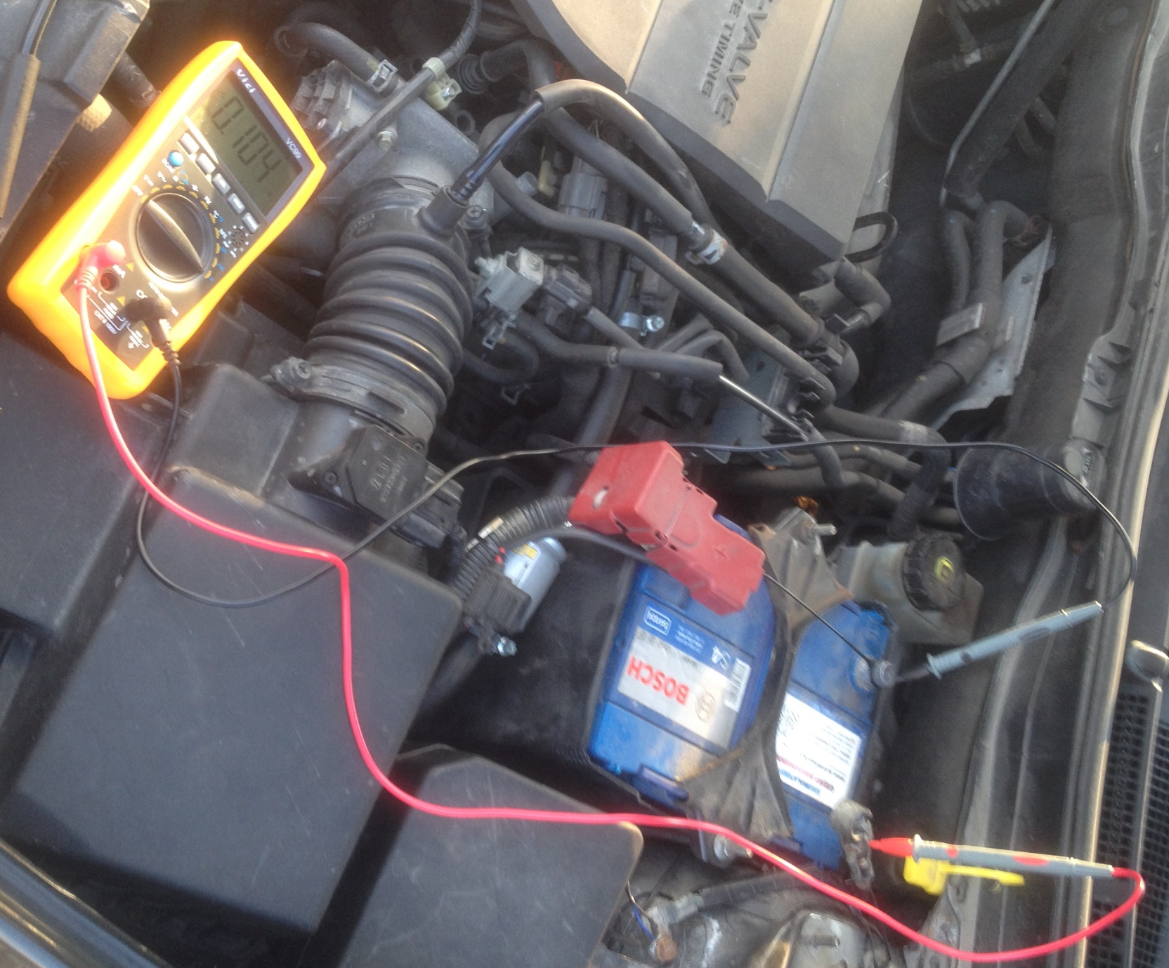

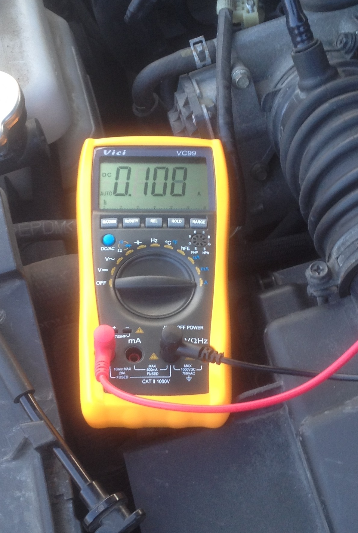

witam, musiałem zakupić nowy miernik bo mój stary strasznie przekłamywał, przeprowadziłem testy i mazda na postoju pobiera w granicach 0,100 A (od 0.104 A do 0.094 A )

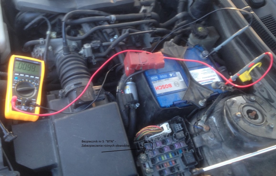

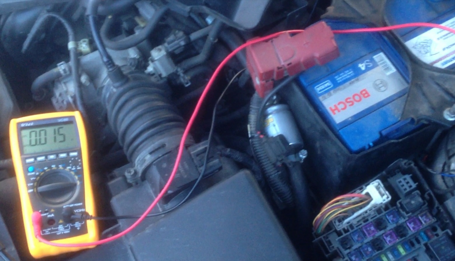

Po odłączeniu po kolei bezpieczników w komorze silnika zauważyłem że na bezpieczniku nr 5 o nazwie BTN- "Zabezpieczenie rożnych obwodów" pobór spadł do 0.015 A. Na pewno na tym bezpieczniku jest alarm, słyszałem jak się rozzłaszczał i załączał po włożeniu bezpiecznika. Czyżby alarm potrzebował tyle prądu? jakieś Sugestie???

nfrk napisał(a):Po odłączeniu po kolei bezpieczników w komorze silnika zauważyłem że na bezpieczniku nr 5 o nazwie BTN- "Zabezpieczenie rożnych obwodów" pobór spadł do 0.015 A. Na pewno na tym bezpieczniku jest alarm, słyszałem jak się rozzłaszczał i załączał po włożeniu bezpiecznika. Czyżby alarm potrzebował tyle prądu? jakieś Sugestie???
Z BTN prąd jest rozdzielany na bezpieczniki:
ROOM 15A
AFS 10A
DLOCK 30A.
Spróbuj określić prąd na tych trzech bezpiecznikach.

witam ponownie, już w sumie rok upłyną a ja dalej nie rozwiązałem problemu, doszedłem ze coś jest nie tak na bezpieczniku ROOM 15A , po wyjęciu go pobór spada mi do 0,015 A , a z bezpiecznikiem mam obecnie około 0,080 A i czasami skacze na 0,095 A, nie miałem czasu się tym osobiście zając wiec bylem z tym miedzy innymi w tamtym roku u 2 elektryków i stwierdzili ze ten typ widocznie tak ma, jeden zwalał na gaz a drugi mówił ze akumulator jest za mały i większy byłby lepszy (miałem 60 AH ), i w sumie wsadziłem w jesieni 95 AH, ale w dalszym ciągu problem istnieje i najwidoczniej muszę problem rozwiązać sam bo elektrykom najwidoczniej nie chciało się szukać. Czy mógłby mi ktoś rozpisać co jest podłączone pod ten ROOM 15A???
