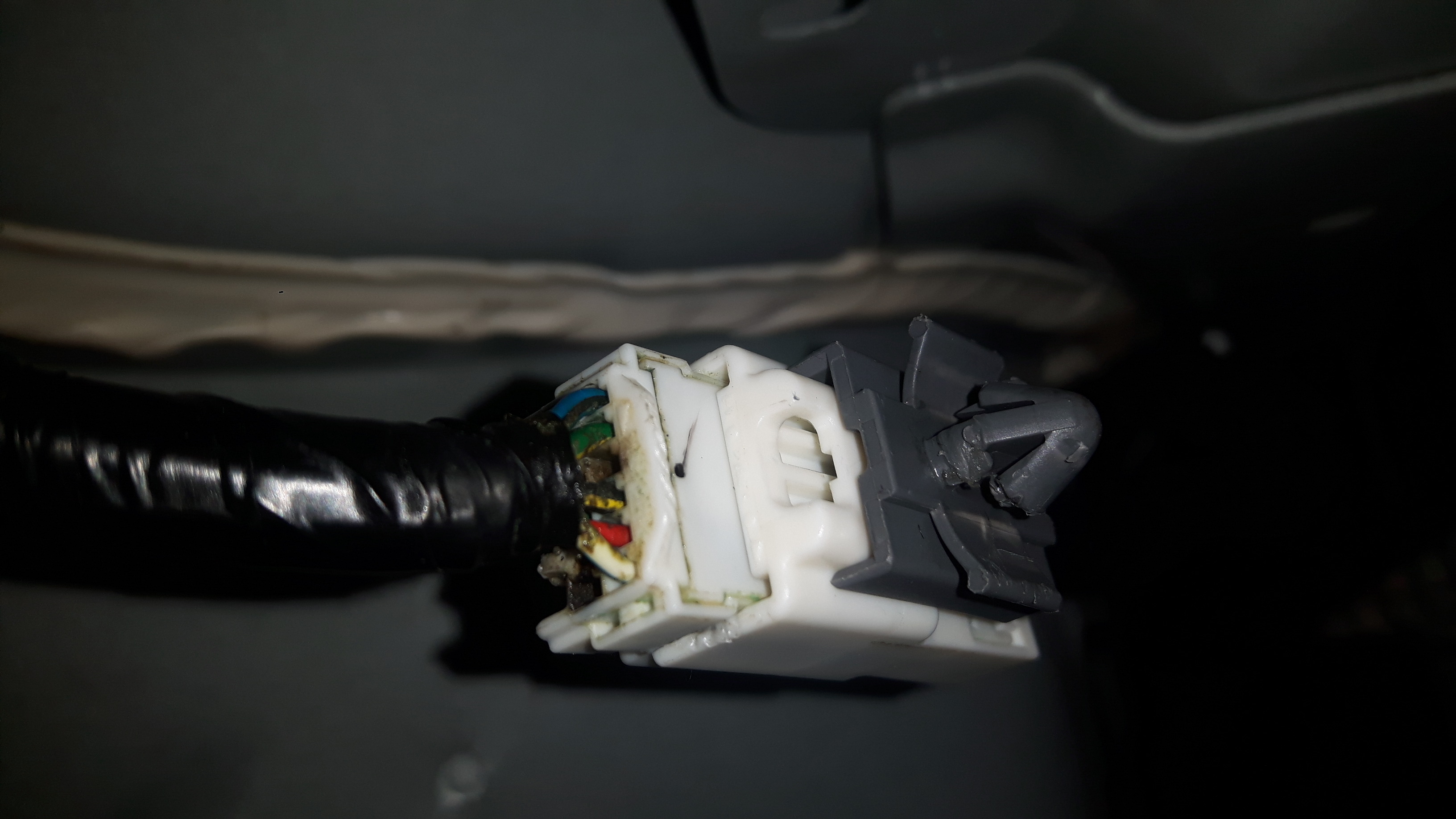

Halski napisał(a):Czy ktos coś-co to za przyjarana Kostka może być?
Od czego?
A masz może hak tyłu ??

Postprzez Halski » 4 paź 2017, 20:13
Nie mam haka :(

Postprzez maestro81 » 4 paź 2017, 23:02
A sensory parkowania ? jeśli są to działają ?? Mam propozycję: rozłącz tą złączkę i zobacz czy cosik przypadkiem ci się nie wyłączyło – światła, czujniki parkowania ect.

Postprzez Halski » 10 paź 2017, 18:43
Złączka jest przyjarana i stopiona, i ciężko mi ją ruszyc tzn rozłączyć:(
Niestety czujników parkowania brak na pokładzie.

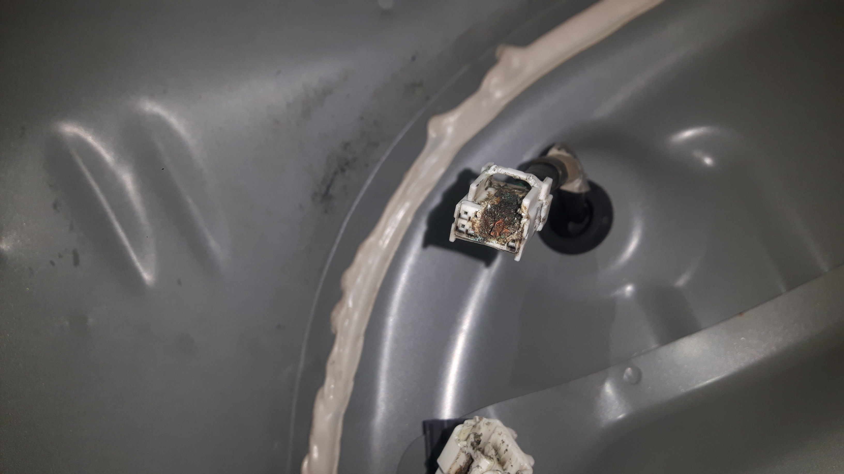

Postprzez boyazont » 25 paź 2017, 19:22
Hej, pamietam ta wtyczke, ona wychodzi totalnie w tyl w strone zderzaka po lewej stronie bagaznika. Niestety nie wiem dokladnie do czego ona prowadzi ale jak se look'niesz na moje foty to zobaczysz zwoj kabli wcisniety w lewa lampe, ta wtyczka na 99% laczy sie z tym zwojem! Jak se skojarzyc fakt ze nie dziala Ci RVM to pewnie ten zwoj jest wlasnie za to odpowiedzialny.
To na pewno nie jest podswietlenie tablicy rejestracyjnej bo kabel od tego wychodzi z prawej strony bagaznika, zreszta w tej wtyczce za duzo kabli zeby to bylo podswietlenie tablicy.
Ciekawe czy diler Mazdy sprzedal by Ci sama wtyczke czy caly kabel?? Tylko nasuwa sie pytanie dlaczego wtyczka sie zjarala?
Moze styki byly zasniedziale i sie grzaly?
Ja bym wymienil wtyczke, skasowal bledy i zobaczyl czy system zadziala.

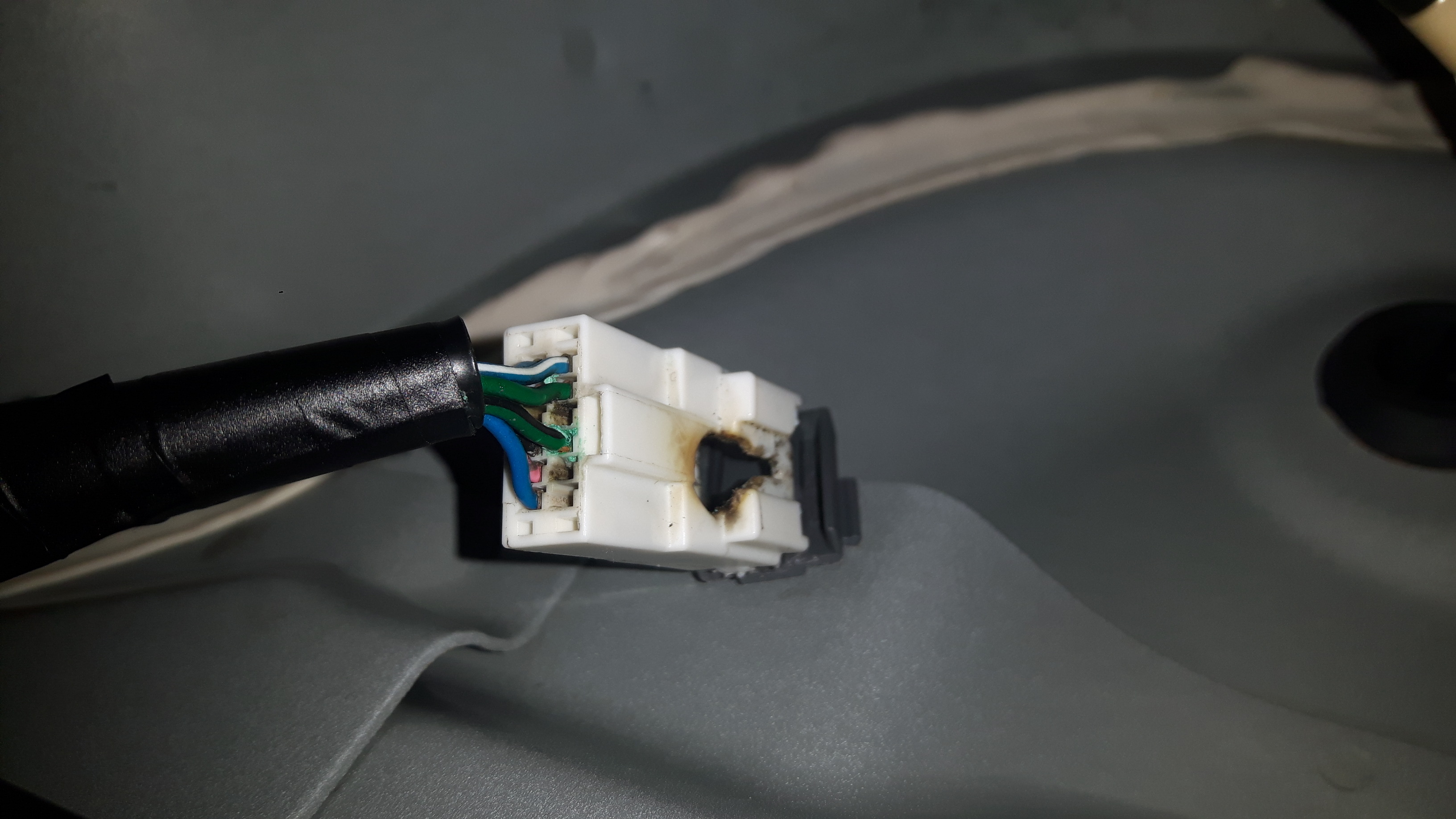

Postprzez Halski » 28 paź 2017, 19:22
Dziś trochę na siłę dobrałem się do wtyczki.
Wejście i wyjście ma po 12 Pin'ów i do każdego wchodzi po 8 kableków.
Wtyczka w środku zjarana zdrowo-zdjęcia poniżej.
Najgorzej ze nie jestem obcykany w elektryce i nie wiem czy można jakąś inną kostkę typu zwykła elektryczna tu zastosować?
Po odpieciu na siłę :D kostki, wszystkie światła itp normalnie działają a FORScan z elm pokazuje tylko ten sam błąd co kiedyś do RVM U0028, więc teoretycznie na 99,99% ta Kostka jest winowajcą .
Macie może jakieś sugestie co dalej, bo nie chce mi się po elektrykach jeździć skoro w sumie do tego etapu doszedlem, czy i jaka ewentualnie kostkę kupić, na co uważać itp?
Tyle zostało z kostki łączącej moduły RVM lewy i prawy.

Postprzez maestro81 » 31 paź 2017, 02:40
Ta, tylko nie pieprznij się przy podmienianiu złączek <glupek2> :P
PS. Rozwiązanie powiedzmy, że mamy, ale to nie zmienia faktu iż nadal nie wiemy do czego to podtopione diabelstwo dokładnie jest i dlaczego się zmieniło w papkę <oczy> Wtyczkę można wymienić, ale może okazać się, że nowa też ulegnie zniszczeniu :>

Postprzez Mandey » 31 paź 2017, 23:40
Można jeszcze wnioskować w ten sposób – zaśniedziałe styki = większy opór = większy prąd = większa ilość wydzielanego ciepła.

Postprzez Halski » 17 lis 2017, 15:04
Uprzejmie donoszę, że uporałem się z tematem.
Rozwaliłem starą zjaraną kostkę, spisałem sobie kabelki co i jak, obczyściłem z nalotu końcówki iw nowa zwykłą kostkę elektryczną wpiąłem i ... jest zielono RVM na desce, kontrolki działają, a nawet Buzzer zadziałał. Musze tylko sprawdzić, bo zaraz po złaczeniu wszystkiego wyskakiwał mi ten sam błąd co wcześniej U0028 oraz jakiś nowy odnośnie napiecia akumulatora, musze to jeszcze FScanem ogarnąć. Możliwe że aku przez to iż trochę pobawiłem się przy przekreconej stacyjce (nie zapalony silnik).
Dzieki wszystkim za wsparcie i pomysły, a sobie za cierpliwość i gibkość, bo zrobienie tego w tym miejscu w bagazniku to niezłe ćwiczenie przy króciutkich kabelkach, więc złożyłem siedzenia i na leżąco rzeźbiłem <lol>

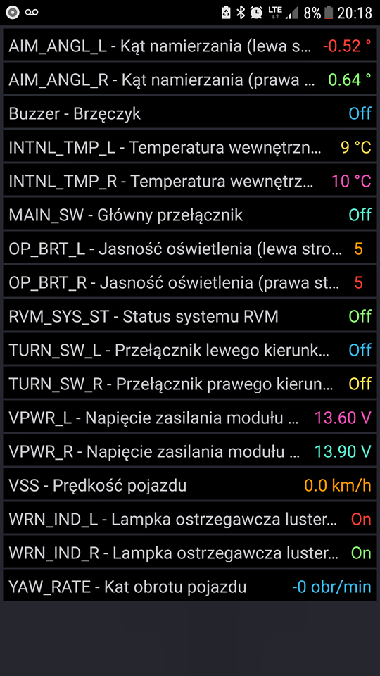

Postprzez sky6activ » 8 sty 2018, 19:12
Prawdopodobnie jest tak jak mówisz, na odpalonym silniku na lewym module jest mniejsze napięcie niż na prawym. Musze zdjąć zderzak i zacząć sprawdzać wszystkie wtyczki.
