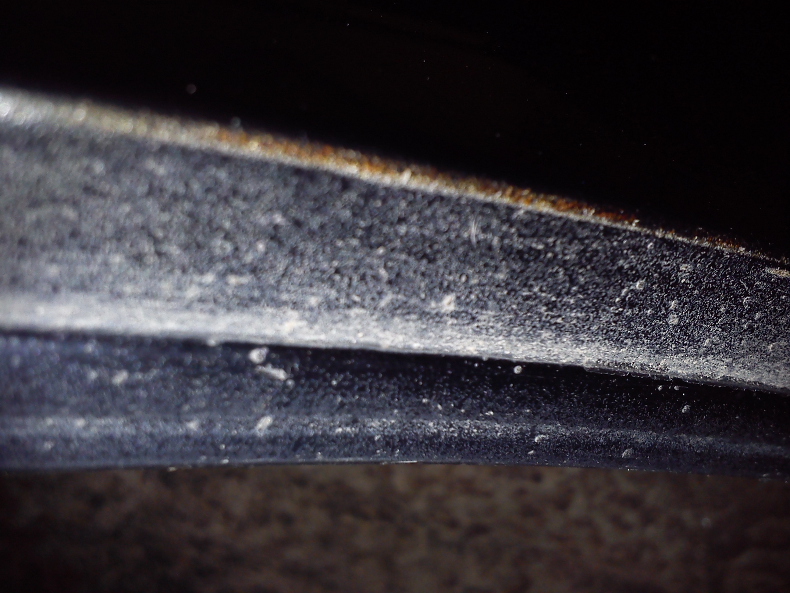

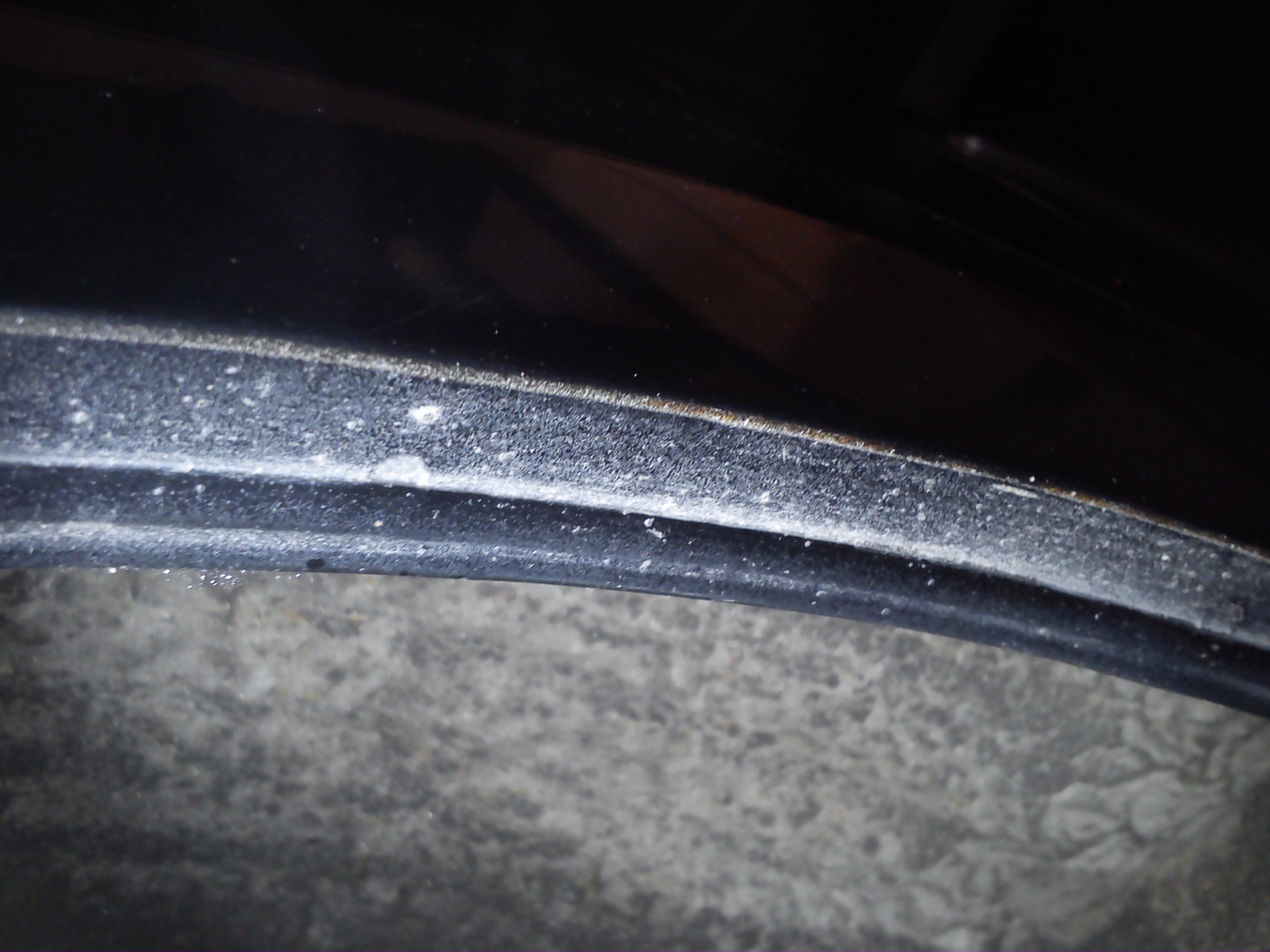

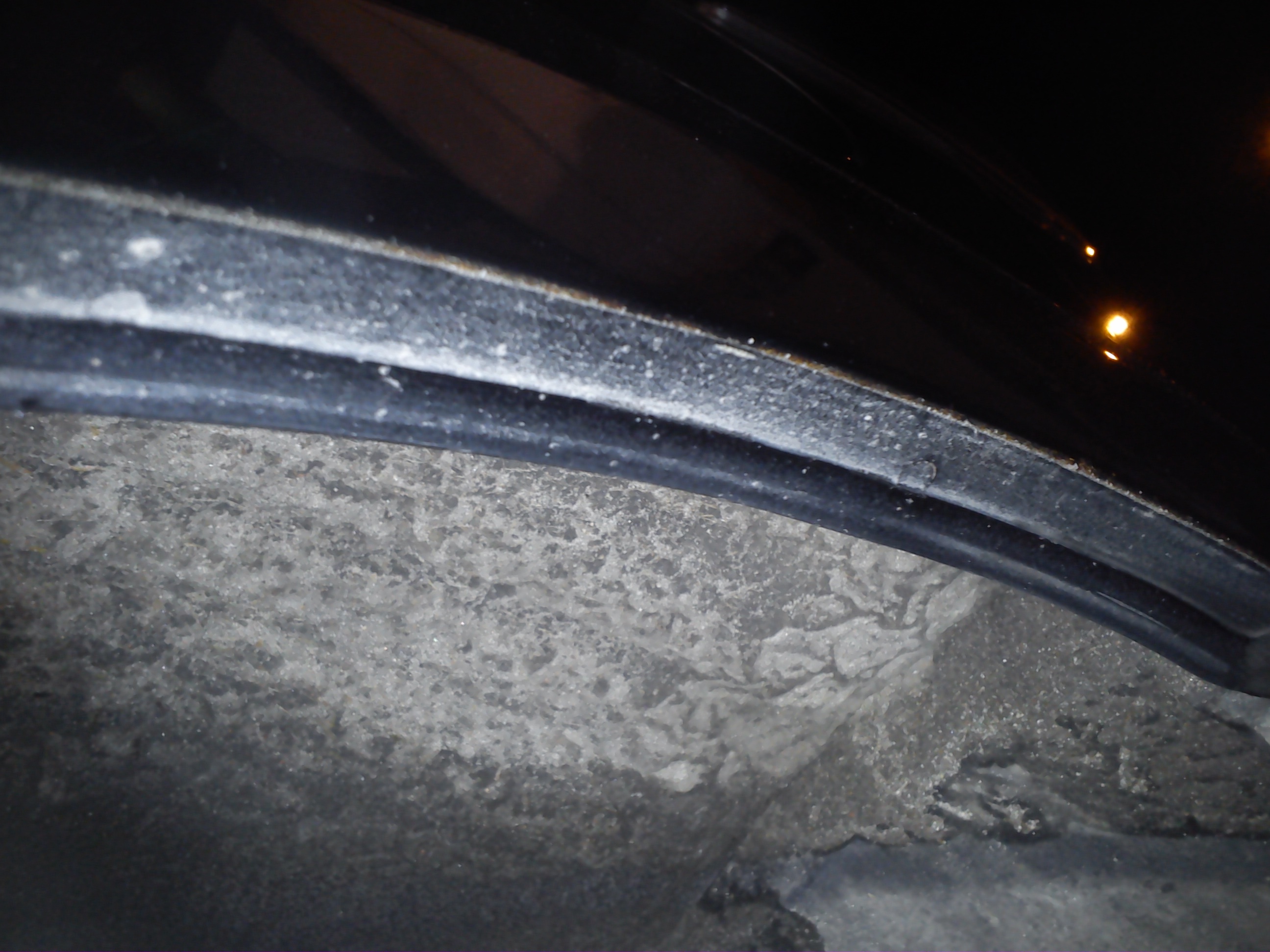

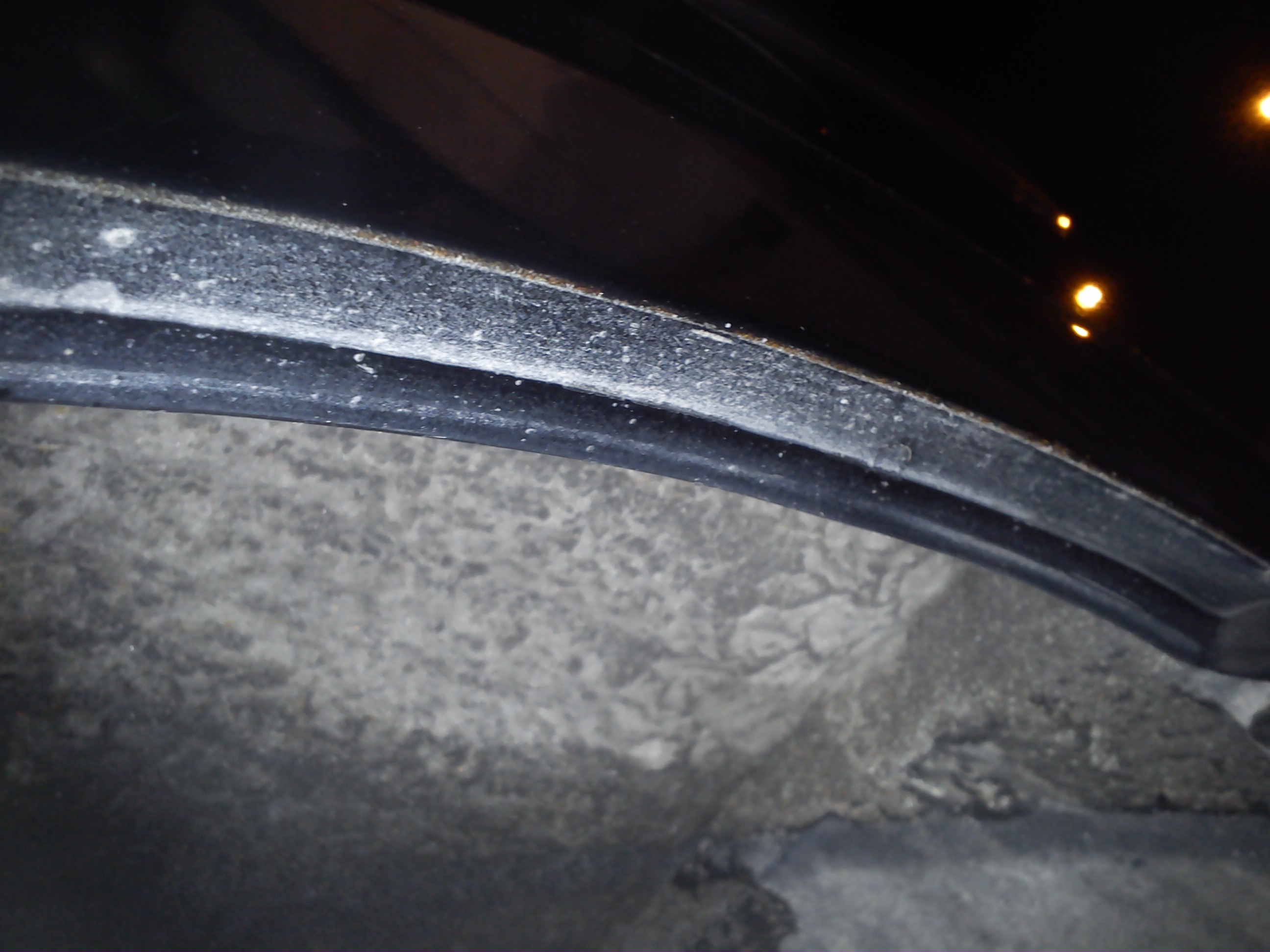

Postprzez matyl » 11 sty 2014, 18:06
Witam, byłem z tym u lakiernika i stwierdził, że obydwa tylne nadkola były lakierowane. Ale dlaczego w tym miejscu jest taka cieńka warstwa lakieru a właściwie jej brak to nie wiem. Dzwoniłem do poprzedniego właściciela i twierdzi, że auto było wzywane do serwisu i lakierowane były te nadkola, bo mieli jakąś akcję serwisową w celu poprawy zabezpieczenia antykorozyjnego, ale żeby po takim czasie tak młode auto miało z tym problem to jakaś porażka. Wrzucam fotki jak to u mnie wygląda. Lakiernik powiedział, że trzeba dobrze oczyścić, zabezpieczyć antykorozją i pomalować na nowo.

Postprzez Wojtek » 11 sty 2014, 18:39
matyl napisał(a):Dzwoniłem do poprzedniego właściciela i twierdzi, że auto było wzywane do serwisu i lakierowane były te nadkola, bo mieli jakąś akcję serwisową w celu poprawy zabezpieczenia antykorozyjnego
Pierwsze slysze, aby na GH byla akcja serwisowa... dotyczaca rdzy... zwlaszcza nadkoli :|
Moze chodzilo o M6... ale GG/GY <co?>
matyl napisał(a):byłem z tym u lakiernika i stwierdził, że obydwa tylne nadkola były lakierowane. Ale dlaczego w tym miejscu jest taka cieńka warstwa lakieru a właściwie jej brak to nie wiem.
hm... generalnie to ile to jest ta "cienka warstwa lakieru"? Lakiernik powinien to dokladniej okreslic...
Zapytaj sie ile to jest na czujniku grubosci lakieru...
btw. nadkola naleza do jednych z nielicznych elementow nadwozia, ktore sa fabrycznie pokryte grubsza warstwa lakieru...
ps. zrob zdjecie makro... korozji... bo to co jest wazy np. 58kB i niewiele tam widac...
Posty: 17534 (110/487)
