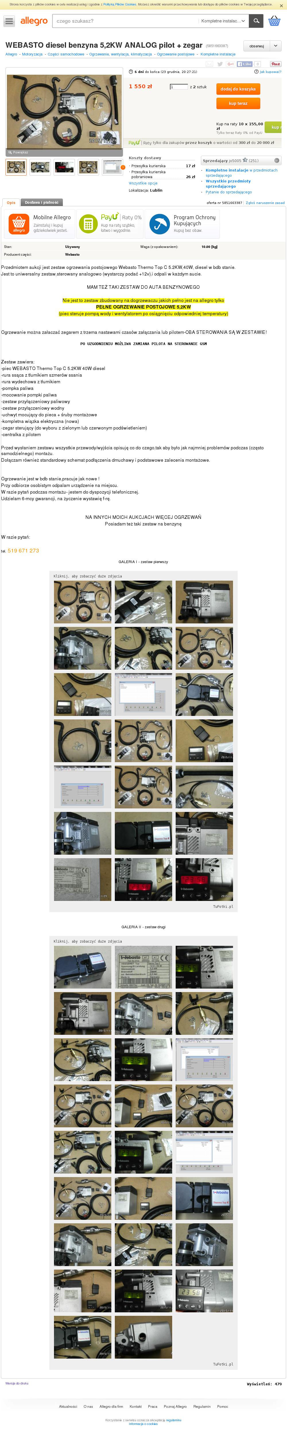

Cóż może możnaby było pokombinować z czymś takim:
http://allegro.pl/webasto-diesel-benzyna-5-2kw-analog-pilot-zegar-i5851663387.html
ale wtedy to już trzeba sprawę mocno przemyśleć
temat ciekawy i ważny dla tych co stoją pod chmurką szczególnie zimą
http://allegro.pl/webasto-diesel-benzyna-5-2kw-analog-pilot-zegar-i5851663387.htmlale wtedy to już trzeba sprawę mocno przemyśleć
