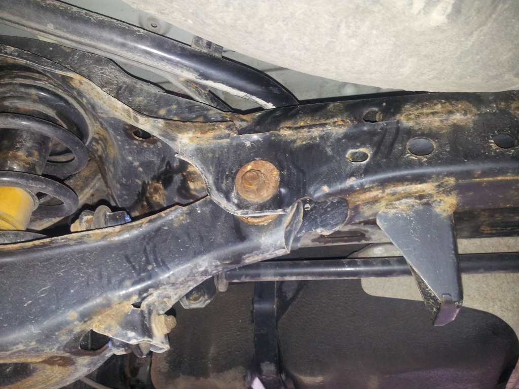

Postprzez googieman » 1 cze 2013, 12:24
moja 2,5 letnia mazda po lifcie już zaczyna rdzewieć podłoga. Ostatnio podczas wizyty w ASO zrobiłem zdjęcie podwozia. Załamać się można. Kolejne mazdy, problemy te same...
