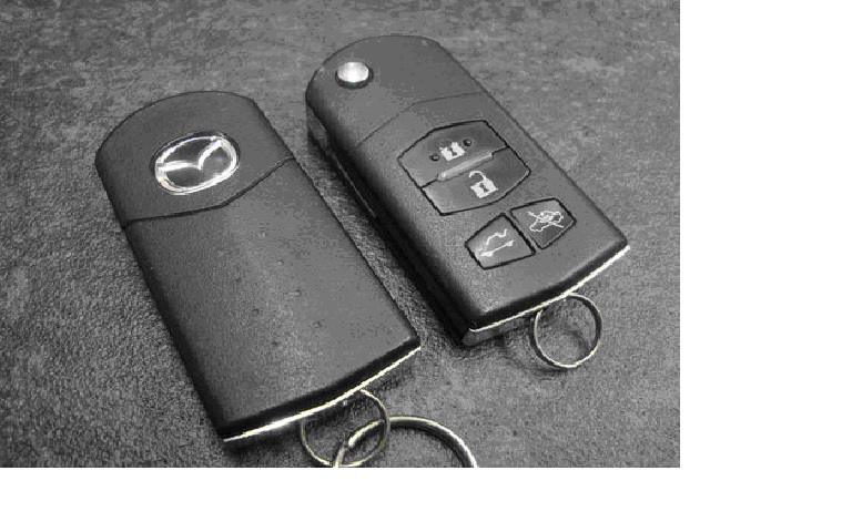

Witam wszystkich bardzo serdecznie:) jeżeli pisze w złym miejscu to sorki jestem tu nowy!
Chciałbym dowiedzie sie czy znacie jakieś rozwiązanie mojego problemu z kluczykami a mianowicie pilotem problem polega na tym iz kluczyk działa ale pilot już nie Wymieniłem baterie i nic to nie dało w drugim pilocie dosłownie taka sama sytuacja. Dodam iz sam kluczyk po włożeniu do zamka bądź do stacyjki działa bez problemu. Samochód był już podłączany pod kompa i problem jest taki ze w ogóle nie widzi kluczyków! a raczej pilota. Macie możne jakieś sugestie co mogło się stać i jak mogę to naprawić.
Sami wiecie ze fajnie by było mieć działający pilot:)

a co sie stalo, ze oba piloty sie "rozprogramowaly"?
czy mozesz przeprowadzic ich programowanie?
