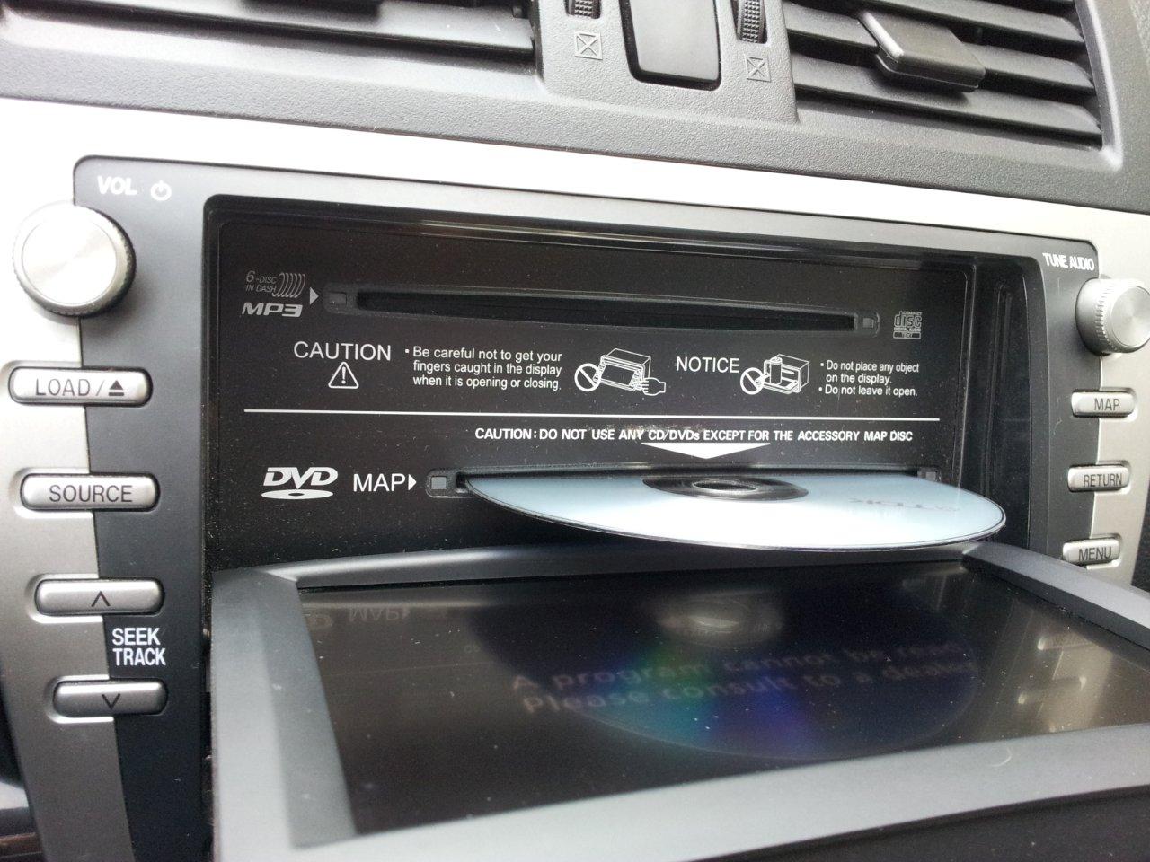

Postprzez panPrzemyk » 4 lis 2012, 12:22
W momencie kiedy wciśniesz przycisk load/eject wyświetla się ekran umożliwiający wybór miejsca do którego ładujesz płytę audio, ekran uchyla się odsłaniając "dziurę" do ładowania płyt audio.
Jak uważniej przyjrzysz się ekranowi w jego prawym dolnym rogu jest taki sam przycisk umożliwiający załadowanie płyty z mapami, po jego wciśnięciu ekran uchyla się nieco dalej odkrywając drugą "dziurę" przeznaczoną właśnie dla płyt z nawigacją.

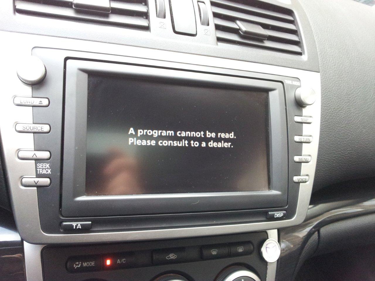

Postprzez Adam_BF » 1 gru 2012, 18:18
Witacie,
proszę o pomoc i radę: po odłączeniu i ponownym podłączeniu akulumatora na stacji multimedialnej pojawił się komunikat: " A PROGRAM CANNOT BE READ. PLEASE CONSULT TO A DEALER".
Przed odłączeniem aku wszystko było dobrze: połącznienie z telefonem, navi, stacje radiowe i wszystkie inne opcje. Proszę o pomoc przy uruchomieniu tego, czy jest specjalna kombinacja przycisków od uruchomienia czy jest jakiś inny sposób...?
Z góry dziękuję!
Pzdr, A

Postprzez Marianek » 2 gru 2012, 05:34
Oryginalna płyta z navi to odpali.
Nagrywana nie ma szans.
Uzupełnij profil skąd jesteś i może znajdzie się w Twojej okolicy ktoś kto ma i pomoże Tobie odpalić.

Postprzez katoda » 2 gru 2012, 10:51
Marianek napisał(a):Nagrywana nie ma szans.
Błądzisz bracie, zaprawdę powiadam Ci, napęd DVD w nawigacji naszych Mazdach stosowany nie tylko płyty jednokrotnego nagrania (DVD-R) odtwarza, ale i z płytami kasowalnymi (DVD-RW) łatwo sobie radę daje, co słowa te piszący wielokrotnie osobiście sprawdził i słowem swym ręczy.

Postprzez Adam_BF » 2 gru 2012, 11:55
To teraz się pogubiłem.
Wystarczy oryginalna płyta DVD z mapami czy jakas dodatkowa, dedykowana z oznaczeniem np. "A" jak pisze dumdum...?

Postprzez Wojtek » 2 gru 2012, 12:53
...ale i z płytami kasowalnymi (DVD-RW) łatwo sobie radę daje, co słowa te piszący wielokrotnie osobiście sprawdził i słowem swym ręczy.
lecz zaprawde powiadam Tobie, ze wiemy o tych niezwyklych zdolnoscisch tego nieziemskiego sprzetu...
...chodzi tylko o dotychczasowe doswiadczenia... tylko oryginalna plyta stawiala w/w sprzet na nogi...
Dlatego polecamy spotkac sie z kims kto ma oryginal ;)

Postprzez Marianek » 2 gru 2012, 13:43
Wojtek napisał(a):tylko oryginalna plyta stawiala w/w sprzet na nogi...
Dokładnie to chciałem powiedzieć, po odłączeniu akumulatora.
Odtwarza prawie wszystko.

Postprzez Adam_BF » 2 gru 2012, 14:48
OKi, dzięki. Szukam w takim wypadku kogoś uprzejmego z mojej okolcy :) LDZ...

Postprzez dumdum » 3 gru 2012, 02:01
Ja chętnie pomogę, ale jestem z Warszawy. Jak będziesz w okolicy to zapraszam.
Przy okazji sprostuję moją ostatnią wypowiedź, że do uruchomienia navi musi być płytka A. Ostatnio jak uruchamiałem bootowałem navi to zauważyłem, że zginęła mi płytka A, ale na szczęście bez problemu udało się uruchomić navi płytką B.

Postprzez Adam_BF » 28 gru 2012, 17:54
Witajcie,
muszę odgrzać kotleta – kupiłem oryginalną, jak twierdzi sprzedawca :), mape Mazdy na rok 2012. I niestety wielkie rozczarowanie – płyta DVD nie uruchomiła stacji multimedialnej, nadal pojawa się opisywany wcześniej komunikat...
Pytanie – czy może to być wina płyty czy ze stacją jest coś nie tak? Wcześniej, przed ogłączeniem aku, wszystko działało na piracie...?
Pzdr.
A.

Postprzez Wojtek » 28 gru 2012, 18:18
Adam_BF napisał(a):kupiłem oryginalną, jak twierdzi sprzedawca :), mape Mazdy na rok 2012
z tego co wiem, to nie ma i nie bedzie Mazdowskich updatow map...
Mazda zmienila dostawce map i sprzetu... na TomToma...
Posty: 17533 (110/487)
Postprzez bczyzowski » 28 gru 2012, 18:30
Nie ma oryginałów to podrobka na 100%
