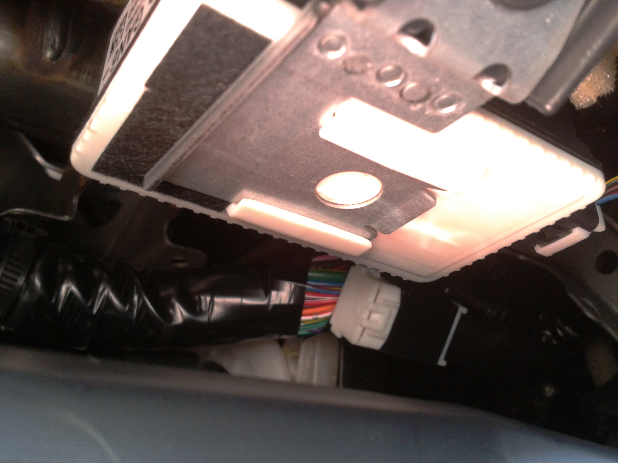

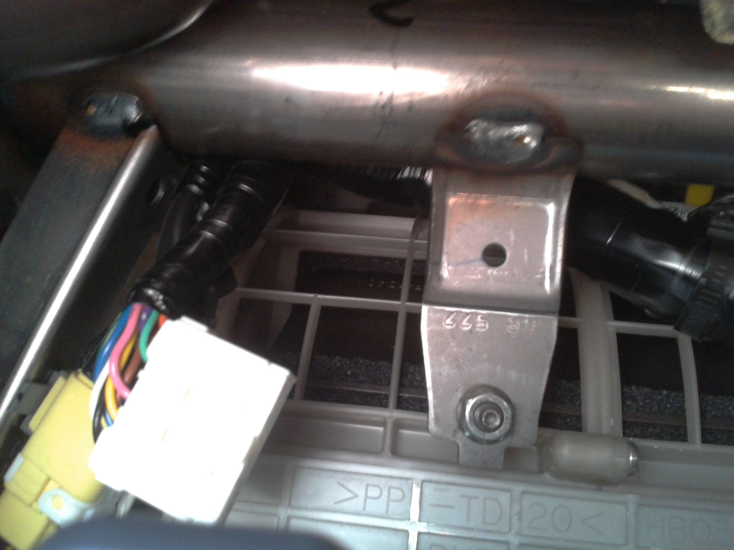

Postprzez Norbert73 » 25 maja 2013, 20:03
Wojtek napisał(a):jak dobrze kojarze, to modul jest (powinien byc) za schowkiem pasazera... pod deska rozdzielcza...
Witam ponownie.
Zrobilem zdjecia za schowkiem i tak to wyglada u mnie
Zdjecie z lewej strony schowka jak widac cos jest wypiete albo nic nie bylo wpiete.
A tak z prawej strony schowka .
Oczywiscie auto ma kierownice z prawej strony to moze to sie roznic w lewostronnej wersji.
Edytowalem bo omylilem strony przepraszam za zamet :D

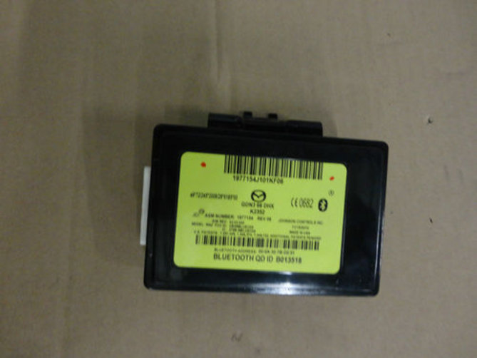

Postprzez Wojtek » 26 maja 2013, 12:21
wyglada on tak:
Posty: 17532 (110/485)
Postprzez Norbert73 » 26 maja 2013, 15:00
Tego u mnie niema i prawdopodobnie ta wolna kostka z lewej strony jest od tego modulu bo wyglada ze szerokosc zlacza jest podobna
