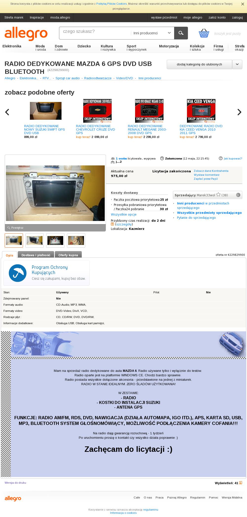

witam,
Panowie właśnie kupiłem taki sprzęcik.. póki co to jeszcze go nie otrzymałem..
co o nim myślicie..
http://allegro.pl/show_item.php?item=4229829900
Od: 20 paź 2013, 07:42
Posty: 10
Auto: mazda 6 II combi 1.8 benzyna rok produkcji 2008-wersja excluisive
Postprzez Wojtek » 13 maja 2014, 17:36
jarogda82 napisał(a):co o nim myślicie..
...szczerze, to nic...
Niestety, aukcja nie ma opisu sprzętu... a na zdjęciach jest karton od Suzuki...
Również nie wiem co to oznacza: KOSTKI DO INSTALACJI SUZUKI
Jak już dojdzie i założysz, to podziel się swoją opinią :)

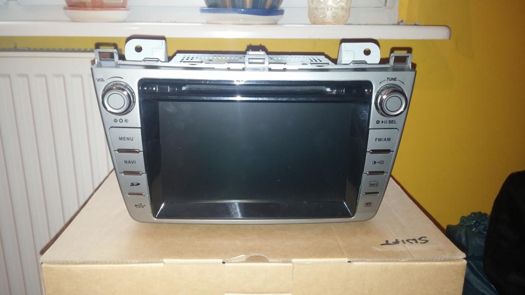

Postprzez patrykfreyd » 31 maja 2014, 09:09
Wlasnie jestem w trakcie wymiany radia na stacje multimedialna. Wszystko dziala wporzadku ale z glosnikow wydobywa sie staly cichy szum. Malo tego, w momencie kiedy dokonam jakiejkolwiek zmiany w equalizerze szum robi sie glosniejszy. Mam BOSE. Czy moze to byc wina wzmacniacza? Wyczytalem rowniez ze moze to byc wina zlego uziemienia. Jako ze jestem kompletnie zielony w tym temacie przydalaby mi sie drobna pomoc...
Od: 17 maja 2013, 11:09
Posty: 17 (0/1)
Skąd: UK, Stevenage, Slaskie
Auto: Mazda 6 GH
Sport
2.0 MZR-CD
2008
Postprzez Wojtek » 31 maja 2014, 11:52
Jaka stacje montujesz?
Co do uziemienia.... pod jakas srubke metalowa w obudowie radia podloz przewod i skrec to, a druga koncowke przewodu poprowadz do masy auta. Pod deska rozdzielcza jest ich kilka punktow...
Generalnie musisz podlaczyc obudowe sprzetu do masy auta...
Tapatalk
Posty: 17525 (110/485)
Postprzez patrykfreyd » 1 cze 2014, 10:33
Dzieki, sprobuje tego. Co do samej stacji zamontowalem taka. Stacja sama w sobie wyglada naprawde bardzo fajnie, 8 cali robi wrazenie i co najlepsze wyglada jeszcze lepiej niz na zdjeciach. Najlepszy efekt zdecydowanie ma jadac po zmroku. Ma fajnie wygladajacy graficznie soft i wszystko czego mi potrzeba. Dziala wystarczajaco szybko. Niestety aktualnie jestem w trakcie odeslania jej do sprzedawcy w celu wymiany, bo nie zawsze chce sie wlaczyc. Ot trafil mi sie felerny egzemplarz, ale dalej mimo tego te stacje chce miec. Na moje szczescie wszystko pokryje gwarancja wiec to tylko kwestia czasu. Jak bede miec ja spowrotem to nakrece jakis film.
Jest jeszcze kilka rzeczy ktore bede musial zrobic, jak naprzyklad podlaczenie suba (ktory albo dziala ciszej albo nie dziala w ogole) czy glosnika pod szyba (z racji ze mam BOSE) plus oczywiscie pozbycie sie tych szumow.
Sprobuje twojej propozycji i przy okazji zakupilem ground loop isolator- polecane rozwiazanie na innym forum.
Przy okazji zapytam. Oryginalnie do podlaczenia radia BOSE sluza dwie kostki. Jedna, duza z zasilaniem itd i druga, mala. Wraz z radiem dostalem dwie przejsciowki do wczesniej wspomnianych wtyczek i dodatkowe kable. Z jednej z przejsciowek wychodza dwa kabelki bez koncowek oraz dwie czincze. Czy ktos sie orientuje do czego mam podpiac te czincze? Pytam bo mam dwa warianty na chlopski rozum, oba AUX IN ale kazde z nich z innej wtyczki z radia (w jednej jest kupa innych czincz jak na przyklad Video, Sub, Camera itd a w drugiej USB, IPOD, Mic itd). Ktora wtyczka wysylany jest sygnal do glosnikow?
Ponad to, jeden z "wolnych" kabelkow z przejsciowki ma kolor zielony tak samo jak czincza od suba. Czy wlasnie laczac oba podlacze suba?

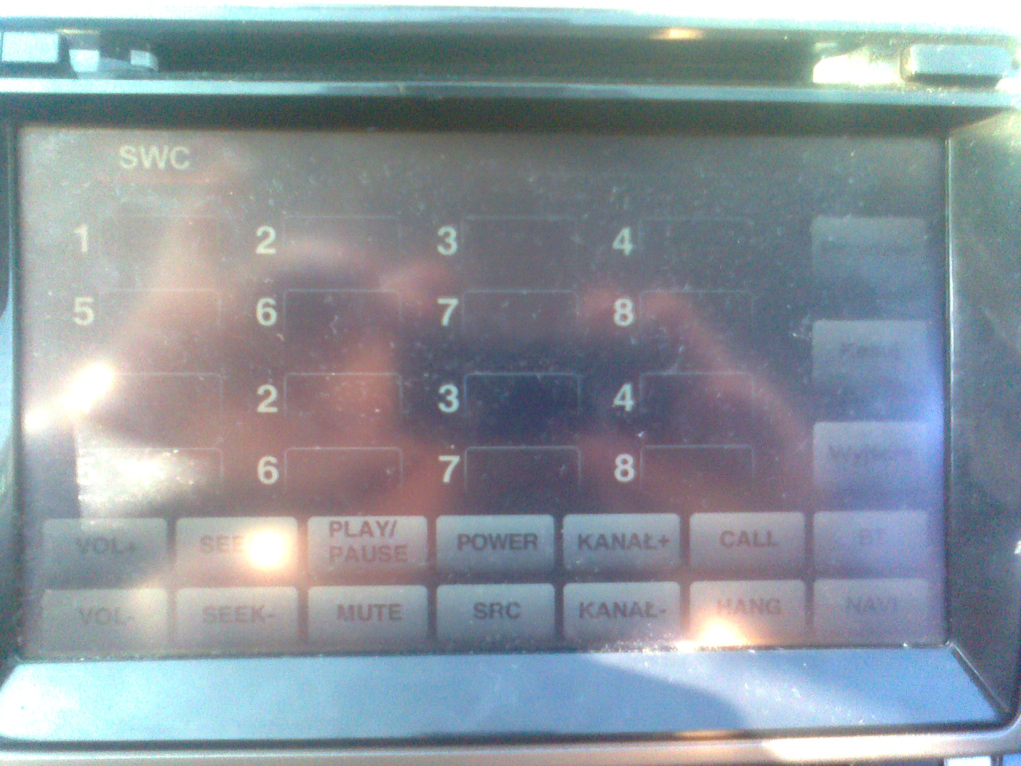

Postprzez jarogda82 » 25 lip 2014, 07:36
Witam ponownie,
tak jak już wspomniałem wcześniej to zakupiłem taki sprzęcior http://foryou.manufacturer.globalsources.com/si/6008824591310/pdtl/Car-multimedia/1064578601/Car-Multimedia-Player.htm?state_filt=CN_CNFUJ?source=Supplier_pages
w zasadzie jestem zadowolony,z tym że nie działa mi tylko sterowanie z kierownicy,
w zestawie była taka kostka którą podpiąłem pod sprzęt, lecz niestety mimo zapewnien sprzedawcy że samo jej podłączenie powinno spowodować prawidłowe sterowanie niestety się nie sprawdziło..
w radiu jest taka zakładka SWC , w której można ręcznie skonfigurować przypisanie klawiszy z kierownicy i w radiu lecz ich przydzielanie również nie działa-próbowałem praktycznie już na wszystkie sposoby i nic..
Będę wdzięczny za każdą radę,
pozdrawiam
