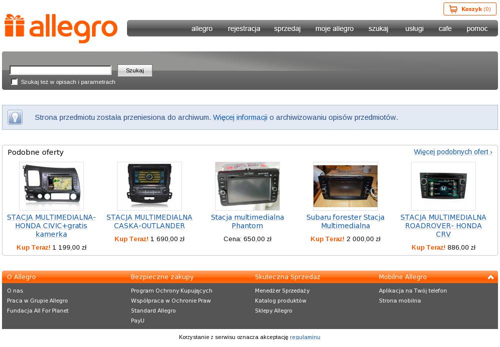

czy ktoś miał przyjemność obcować z tym urządzeniem:
http://allegro.pl/stacja-multimedialna- ... 05933.html
cena dosyć zastanawiająca.

Postprzez raki » 20 lip 2012, 23:04
Mnie to wygląda na to samo co ja mam :)

Postprzez Kamil » 21 lip 2012, 06:20
jeżeli mówimy o "bebechach" to może i tak, ale design jakby do przedlifta :) powiem Wam, że tak tanio jeszcze nie widziałem (w PL). Gdybym nie miał, pewnie bym się na to rzucił :)

Postprzez Waldek91 » 21 lip 2012, 13:25
Pierwsze zdjęcie wygląda jak do przedlifta, ale już w aukcji jest zdjęcie do polifta, z czarnymi wstawkami. Tak porównując aukcje z ebay a tu to wyglądem są niemal identyczne, ten sam system operacyjny, tylko cena zaskakująca <co?>
raki, wygląd softu też taki jak u Ciebie ? Na zdjęciach mi się to nie podoba za bardzo, a jak wygląda w rzeczywistości ? ;)
