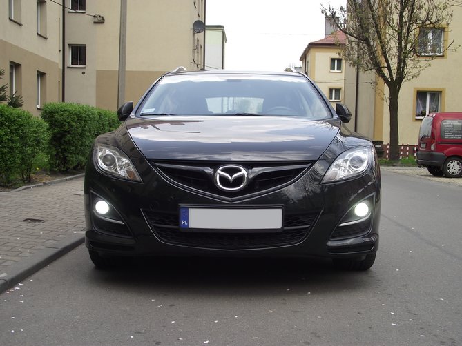

To ja się pochwalę swoim rozwiązaniem :)
Żaden jakiś extra wymysł, ale zdają egzamin wyśmienicie, a dla polifta niestety nie znalazłem pasujących świateł w otwory w dolnej części zderzaka.

Postprzez Arecki » 15 maja 2016, 13:57
Mandey, możesz coś więcej napisać?
Włożyłeś chińskie ledy zamiast żarówek do przeciwmgielnych, czy zamieniłeś całkowicie lampy na jakieś DRL z homologacją?

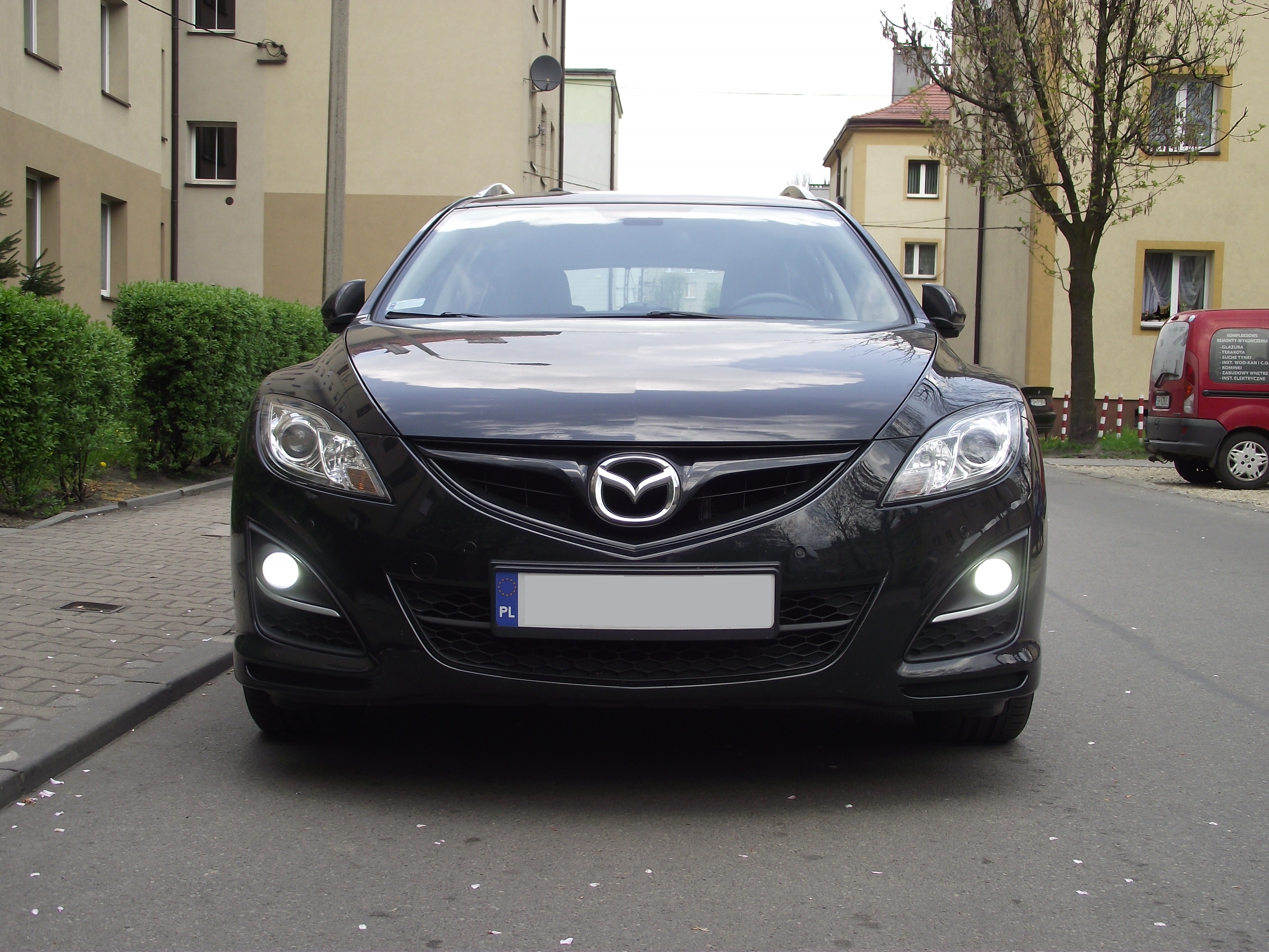

Postprzez Mandey » 8 cze 2016, 11:46
Nie wymieniałem całych lamp. Szukałem ringów, które przewijały się gdzieś przez ten temat, ale nie dość, że również chińskie, to jeszcze koszt prawie 600 zł. Dlatego weszły LEDy H11 40W.
