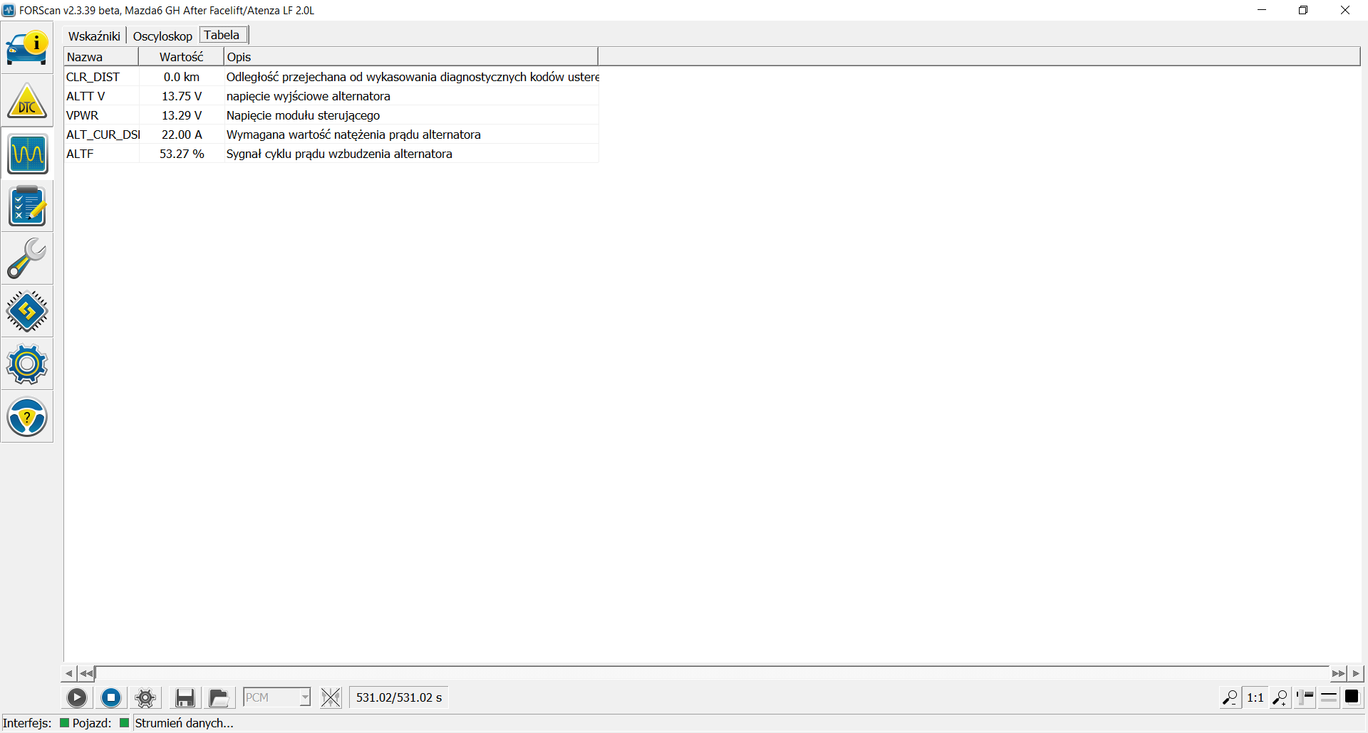

Kolejną rzeczą był alternator. I tutaj krótka instrukcja jak można w prosty sposób sprawdzić, czy alternator działa prawidłowo.
    1. Podpinamy komputer i odpalamy Forscan'a.
    2. Przechodzimy do zakładki Odczyt Danych PID.
    3. Dodajemy następujące PIDy (pierwszy można pominąć :P)
Krótkie wyjaśnienie pomiarów.
Napięcie wyjściowe alternatora powinno oscylować w granicach 14V (+/– 0,5V).
Napięcie modułu sterującego wskazuje wartość jaka dociera do PCM'a odpowiedzialnego za sterowanie wartością napięcia – praktycznie taka sama wartość powinna pojawiać się na akumulatorze podczas pracy silnika.
Wniosek: jeżeli alternator wytwarza napięcie 14V, do modułu dociera 13,3V, a obciążenie alternatora nawet nie zbliża się do 100% to alternator działa prawidłowo.

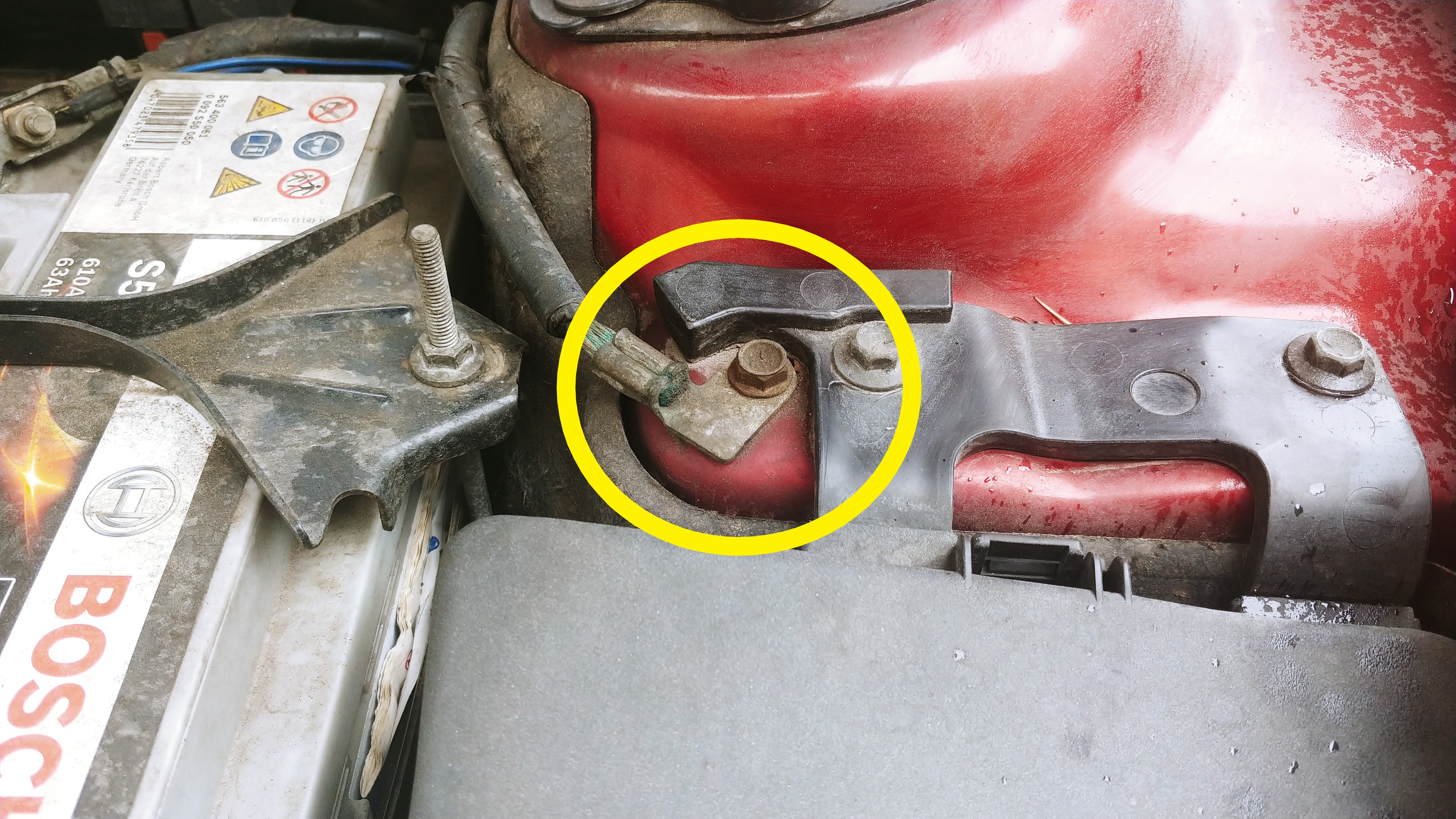

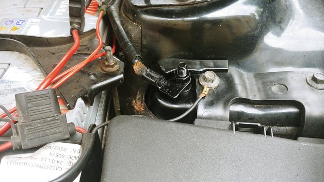

Tak więc, kiedy okazało się, że obie te rzeczy są sprawne zabraliśmy się za pomiary. I tak oto okazało się, że główne przyłącze masy do karoserii nie miało styku.
Oczywiście, żeby nie było tak łatwo, śruba mocująca była tak zapieczona, że podczas okręcania urwała się, a dalsze próby usunięcia jej pozostałości spowodowały urwanie nakrętki przyspawanej od strony nadkola.
Rozwiercanie, nowa śruba, dwie podkładki, dwie nakrętki, odrobina farby, co by nie rdzewiało za szybko i problem rozwiązany. Miganie LEDów ustało, elektronika odżyła <jupi>
