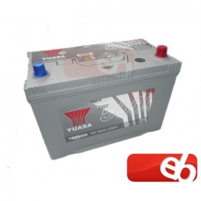

Postprzez Janusz626 » 25 lis 2014, 17:44
Taki a dokładnie z tej produkcji będzie odpowiedni jako następca PANASSONICA
http://e-battery.pl/akumulatory-yuasa/4 ... 335-p.html
Od: 11 wrz 2007, 15:14
Posty: 1880 (49/17)
Skąd: PTR
Postprzez Wojtek » 25 lis 2014, 19:24
janusz626, dodawaj proszę oprócz linka nazwę, bo link wygaśnie i będzie <dupa>
czyli taki:
Yuasa Silver 95Ah 830A YBX5335 P+
Posty: 17534 (110/487)
Postprzez Janusz626 » 25 lis 2014, 20:25
Tak, oczywiście chodzi o tę baterię.
Ja jeszcze zakupiłem prawdopodobnie ostatniego Panasonica dwa lata temu, później Panasonica przejął właśnie YUASA.
Ten właśnie model Yuasa Silver 95Ah 830A YBX5335 P+ to następca panasonica N-80D26-L

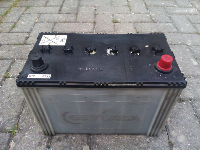

Postprzez cropek » 27 kwi 2016, 00:16
Przyszedł i czas na mój akumulator.
Mazda w styczniu miała 8 lat, jestem drugim właścicielem od pięciu lat. Autko ma przejechane 105 000 mil z czego moje to tylko 40 000. Jak widać na zdjęciu akumulator to Yuasa, więc przypuszczam, że siedział tam od nowości.
Byłem z niego bardzo zadowolony, wiec nie kombinuję i kupiłem również akumulator tej firmy model Yuasa YBX3335 12V 90Ah 700A, 4 lata gwarancji za 69 funtów.
Pozdrawiam.
