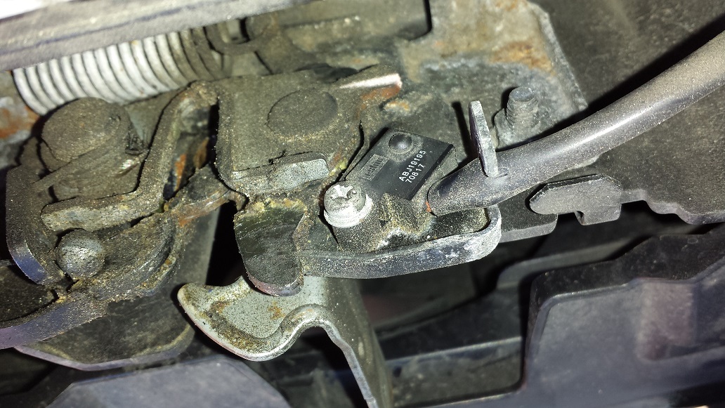

w/g mnie tak to ten włącznik
ale
Jest on zamknięty (zakładam hermetyczny) więc raczej styki zabrudzone nie są.
Bardziej mogą się wytrzeć, sprężynki docisk stracić itp itd.
Jak widać z fotki może dostać się tam jakiś brud czy inny syf między blaszkę dociskową a obudową wyłącznika i przy zamkniętym zamku może nie dość dociskać popychacz od styków przy zamkniętej masce.
Dziś zdemontowałem przeczyściłem obudowę odgiąłem te blaszkę przy wyłączniku by pewniej dociskała przy zamkniętym zamku; przeczyściłem preparatem styki na łączeniu kabli (te po lewej stronie) i zobaczymy.
Na pewno któryś z czujników mechanicznych bo zamykam samochód z wyłączonymi czujnikami ruchu/przechyłu itp to i tak alarm się pobudza.
Alarm fabryczny oczywiście.
w FORscanie w PIDach sprawdzałem położenia czujników od drzwi i maski oraz klapy i pokazywało że jest OK
Jeśli to nie to to się odezwie.
A może się zdarzyć bo do styków wyłącznika nie ma dostępu i pomimo zabiegów włącznik może szwankować.

no i
Po powrocie z pracy i przyjściu do domu przywitał mnie dźwięk alarmu a oknem
trochę mnie to irytuje
Dziś poprzez żarówkę 21W "przepaliłem" tlenki na stykach przez kilkudziesięciokrotne załączanie i wyłączanie prądu żarówki. Ciekawe co to dało.
Zakładam ze dalej to ten od maski bo reszta w drzwiach i klapie załącza jakąś żarówkę czyli pod obciążenie a i wyłączać musi bo AQ nie pada.

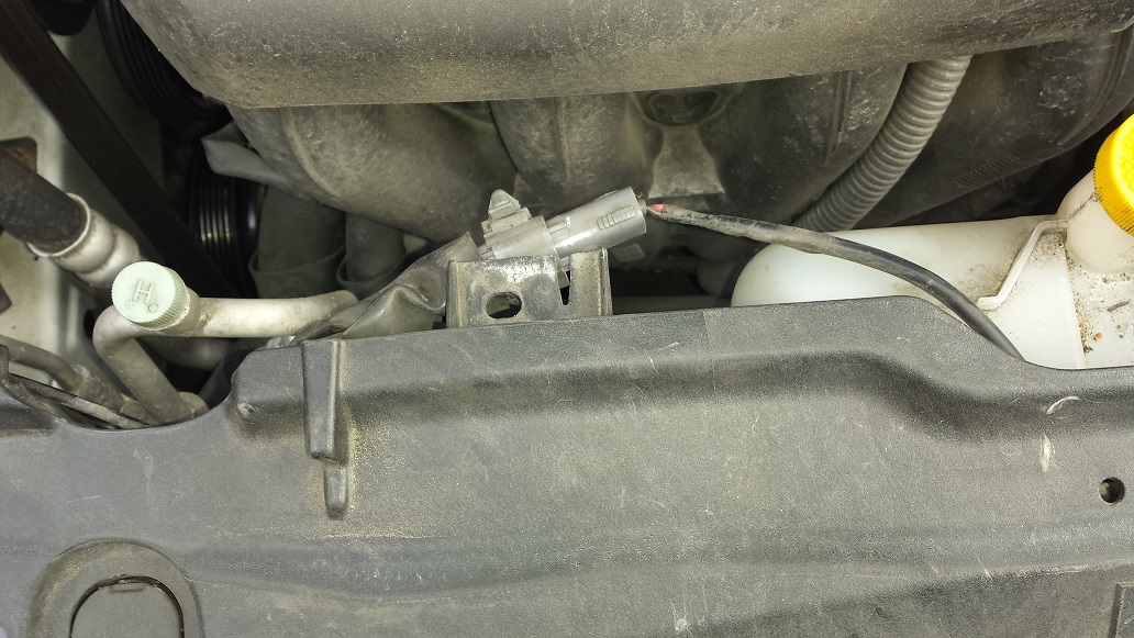

Cześć.
Od piątkowego poranka "walczyłem" z alarmem w mojej leciwej CX9, włączył się o 7 rano i ..... i włączał się po każdorazowym zamknięciu.
Zajechałem do całkiem dobrego elektryka i jak to bywa nie miał czasu, wyznaczył termin na poniedziałek. Dobra, szukam dalej i albo zamknięte albo słyszę – nie ma scana, mazd nie robię. Dzwonię do serwisu, pierwszy fachowiec – Dla mnie CX9 to nadal samochód pełen tajemnic. Drugi fachowiec – Przyjechać podłączymy a tak żeby było dobrze to wyjmiemy stary i zamontujemy nowy. Kurde! 5 tysi!!!
Kupiłem laptopa i odpaliłem forum Mazdy. Z tym kupiłem to blaga choć i tak taniej jak w serwisie alarm.
Szukam CX9 – kicha.
No to wracam do mojej św. pamięci 626. O zmarłych tylko dobrze, ale to naprawdę było źródło nieustannego zachwy..., bez przesady rdza i jeszcze raz rdza bo mechanicznie to mercedes z lat 60-tych pod względem niezawodności.
Do rzeczy – podejrzewałem wcześniej któryś z czujników i te w słupkach były OK. Została klapa bagażnika i klapa od silnika. Z lenistwa i wygody zacząłem od tej od silnika.
kkaczor!!!!
MASZ U MNIE WIELOPAK DOBREGO JAKIE CIĘ DOBRZE CHŁODZI LUB JAKIEGOŚ WĘDROWNICZKA JAK LUBISZ.
Nie miałem pod ręką WD, ale nadał się K2. Psiknąłem w jedną dziurą w lewo od zamka, po tej wtyczce z czymś tam i dwoma kabelkami. Poprawiłem jeszcze raz, dmuchnąłem dobrze powietrzem i jeszcze raz K2.
Jak miła potrafi być cisza to tylko chyba ja wiem.
