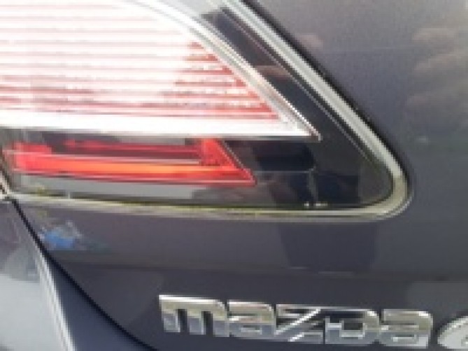

Postprzez raki » 21 mar 2012, 16:12
smile napisał(a):Lampy nigdy nie są hermetyczne – zawsze jest umożliwiony obieg powietrza wewnątrz.
Jak możesz zrób foto tych lamp i robaków – Mazda ma specyficzne lampy, tak jakby z podwiniętym rantem co czasami powoduje złudzenie, że coś jest w lampach a tak na prawdę jest pod lampami ;)
i co o tym sądzicie?

Postprzez raki » 21 mar 2012, 16:26
a macie moze jakis sposób aby sprawdzić czy ta zielenina jest w lamipe czy poza? no i jak to u Was wygląda>?
cały czas nie bardzo wiem czy to defekt czy ten typ tak ma... <głaszcze>

Postprzez Kamil » 21 mar 2012, 16:34
raki napisał(a):czy ta zielenina jest w lamipe czy poza?
wyciągnij lampe – wtedy będziesz miał pewność. Przy okazji wyczyścisz ten bród, bo ja myślę że to jest za lampą. Ale jeżeli masz na gwarancji, to JA bym na Twoim miejscu pojechał do aso, udał głupiego, i powiedziałbym:w lampie jest woda, zzieleniała aż od starości i chcę się tego pozbyć, czy moglibyście to sprawdzić? Kolega ma taką samą i u niego niema więc pewnie u mnie jakaś uszczelka puściła :] korzystaj z gwarancji dopóki ją masz.

Postprzez smile » 21 mar 2012, 16:38
Mi się wydaje, że to pod lampą ( jej rantem ) a nie w środku. Sposób jest... mocna myjka ciśnieniowa – tak ze 120 – 140 bar, spryskaj pod dużym ciśnieniem łączenie lampy z nadwoziem, wymyjesz co tam zalega.

Postprzez raki » 21 mar 2012, 16:40
wyciągnij lampe i wyczyść, ja myślę że jest za lampą. Ale jeżeli masz na gwarancji, to JA bym na Twoim miejscu pojechał do aso, udał głupiego, i powiedziałbym:w lampie jest woda, zzieleniała aż od starości i chcę się tego pozbyć, czy moglibyście to sprawdzić? Kolega ma taką samą i u niego niema więc pewnie u mnie jakaś uszczelka puściła :] korzystaj z gwarancji dopóki ją masz.
byłem przed chwilą polać wodą i obejrzeć jescze raz... ta zielenina jest w środku tego rantu który idzie dookoła lampy, także jedyna opcja to chyba demontaż i czyszczenie...
co do gwarancji to auto było kupione jako używane z aso i z 3mc gwarancją, ale obawiam się że takie coś nie podlega bo przecież lampa jest sprawna i woda się jednak nie dostaje... do aso mam 90km troche duzo zeby jechac i z siebie głupka robić <faja>
demontował ktoś z Was te lampy?

Postprzez glowasiek » 21 mar 2012, 21:20
Raki, to zielone na zdjeciu jest na brzegu lampy – na zewnatrz, zaraz za ta zawinieta krawedzia – wystarczy umyc myjka pod wysokim cisnieniem raz na jakis czas i jest jak nowka. Ja mam sporta wiec u mnie rzuca sie to w oczy mocniej bo lampy mam przezroczyste ale taki zabieg raz na jakis czas wystarcza w zupelnosci.
ps. tylko nie przesadz z cisnieniem bo wtedy woda moze dostac sie do srodka lampy (ja tak zrobilem pierwszym razem)
