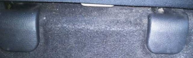

1. Zdejmujemy osłony śrub mocujących siedzisko tylnej kanapy (w moim przypadku jej prawej części) fot.1.
FOT.1

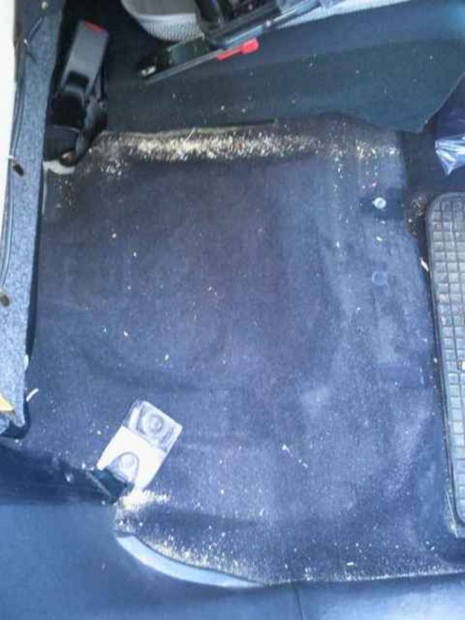

2. Odkręcamy śruby i podnosimy siedzisko (wówczas mamy plac naszych robót przygotowany) fot.2 i fot.3. Przepraszam za bałagan ale tam siedzi moja pociecha – Mały Nieporządek to jej drugie imię :) .

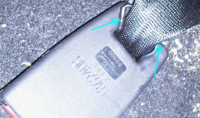

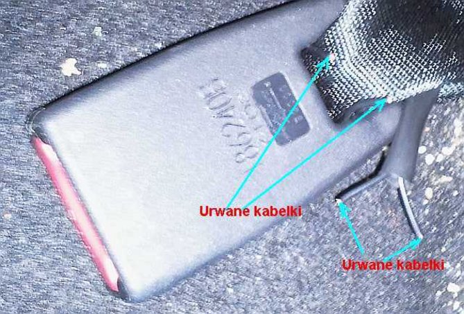

3. Znajdujemy nieszczęsne kabelki (na pewno tam są, co najwyżej jedne mogą być ukryte w taśmie mocującej klamrę do nadwozia, drugie przy samej klamrze) fot.4.
FOT.4

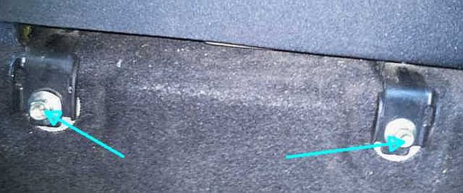

4. Łączymy urwane kable najlepiej przy pomocy lutownicy. (sposób łączenia kabli prawdopodobnie nie ma znaczenia, oczywiście należy łączyć kabel od strony klamry z kablem z urwanej wiązki, ja zlutowałem kable w sposób przypadkowy i wszystko zadziałało, jeżeli coś byłoby nie tak, należy przelutować kable na krzyż, jeżeli to nie pomaga niestety wizyta w serwisie). Po zlutowaniu chowamy kabelki do środka taśmy mocującej klamrę fot.5.
FOT.5
