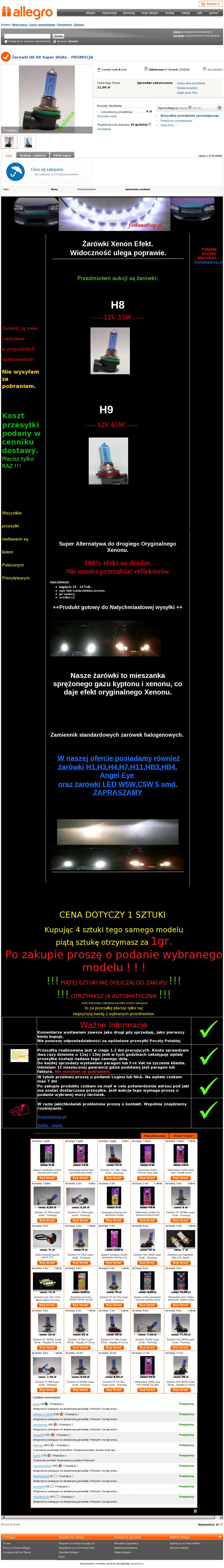

Kupiłem takie :
http://allegro.pl/zarowki-h8-h9-super-w ... 25880.html
Widać że świecą jak wyłączę światła mijania .

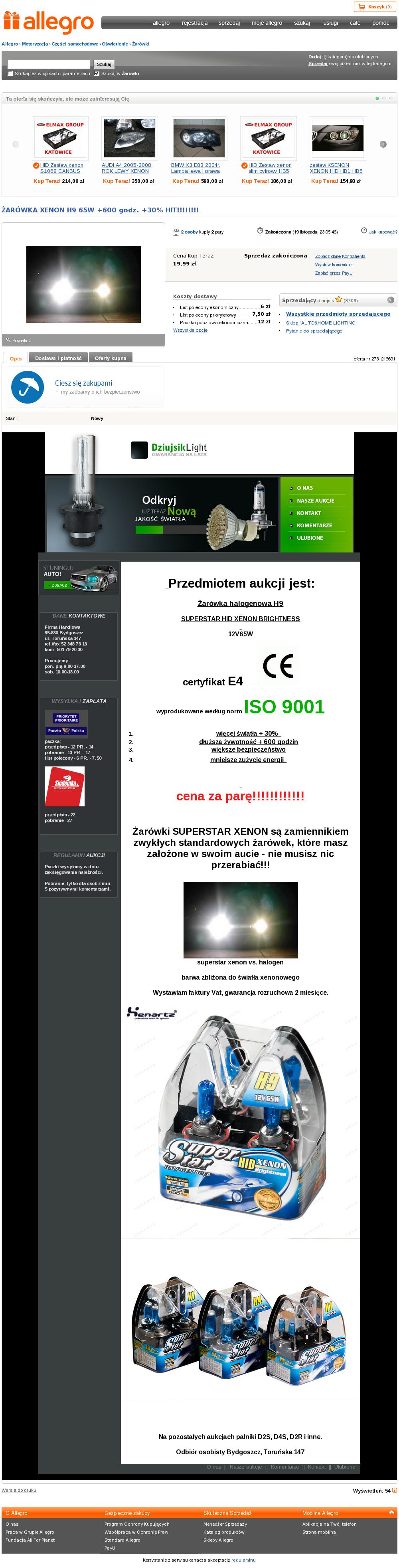

Teraz znalazłem na allegro taką alternatywę :
http://allegro.pl/zarowka-led-h9-6w-bar ... 40329.html
dość droga nie chcę wrzucić 130zł żeby leżało w garażu
Lub http://allegro.pl/zarowka-xenon-h9-65w- ... 16691.html
Może ktoś z Was kupował takie żarówki ?

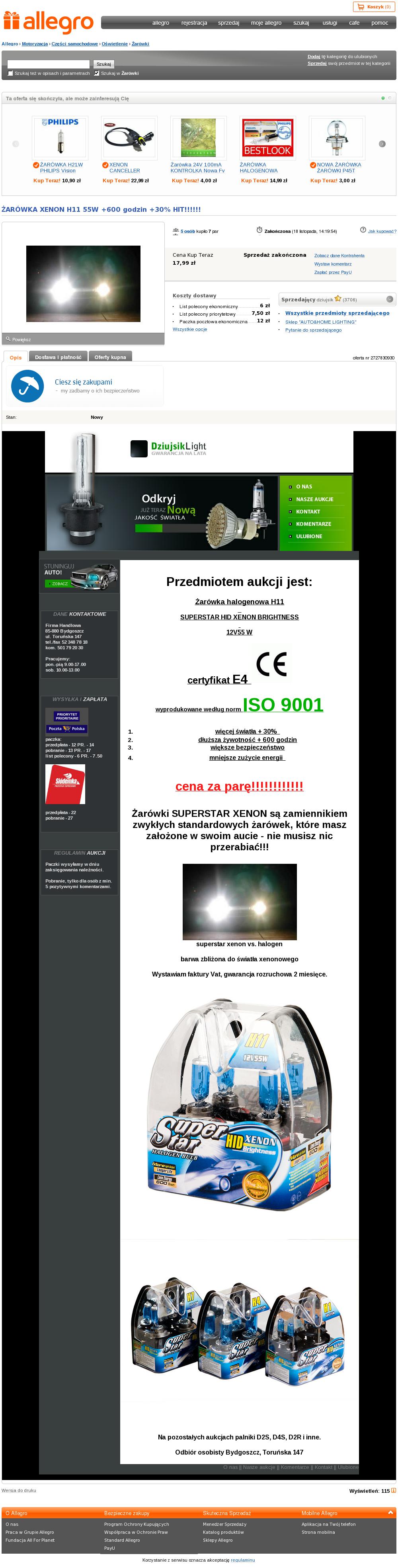

Co do H11 – kupiłem sobie do doświetlania zakrętów to cos z homologacją:
http://allegro.pl/zarowka-xenon-h11-55w ... 30930.html
Nie dbam o żywotność bo żarówka pali się dorywczo . Barwa jest fajna, bo taki sam kolor światla jak reflektor główny ksenon.

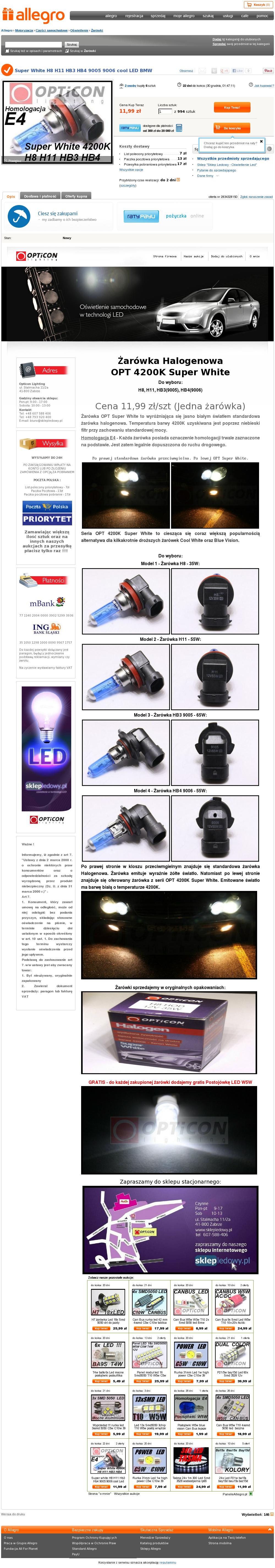

Osobiście polecam żarówki:
http://allegro.pl/super-white-h8-h11-hb3-hb4-9005-9006-cool-led-bmw-i2834328150.html
Mam je już od paru miesięcy.
Barwa światła jest prawie taka sama jak w oryginalnym ksenonie 4300K. Co ważne mają homologacje i moc jak standardowe żarówki.
Znajomy w przeciwmgielnych miał włożone 100W i po przyjrzeniu się z bliska widać przypalone wnętrze reflektora.

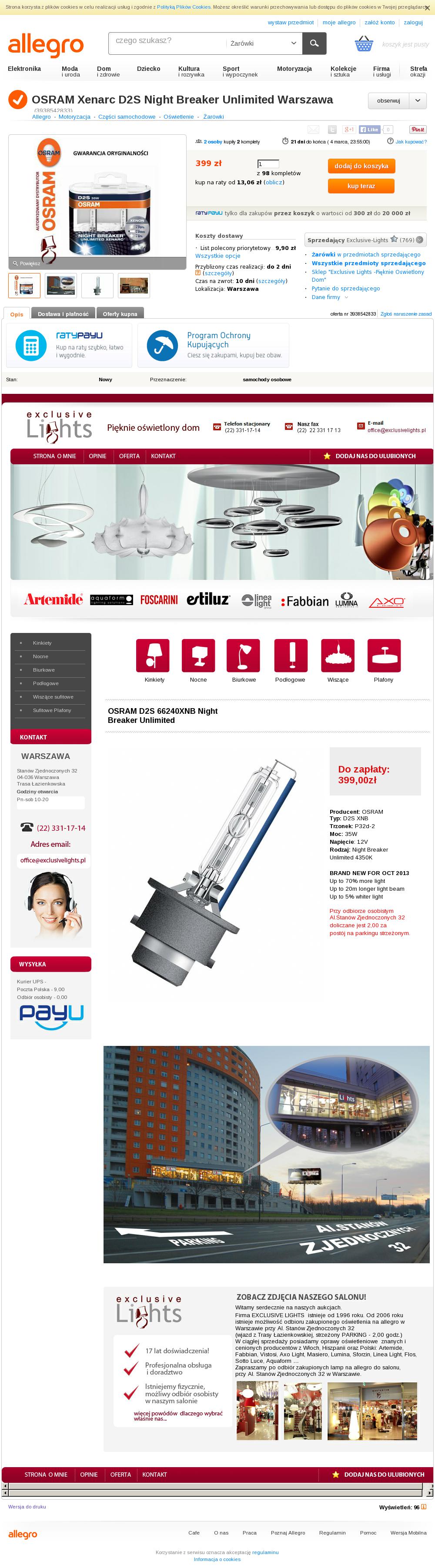

Witam.
Przymierzam się do wymiany żarników, te które mam obecnie są beznadziejne.
Czy żarniki OSRAM Xenarc D2S Night Breaker Unlimited – http://allegro.pl/show_item.php?item=3938542833 będą pasowały?
Czy ktoś ma te żarniki, jakie wrażenia?
