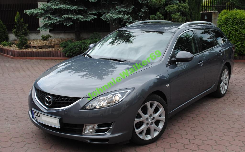

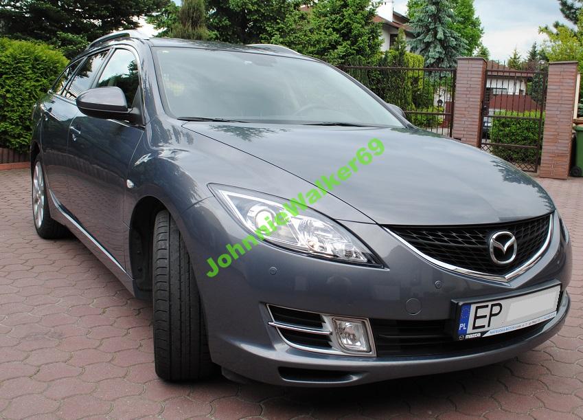

Postprzez T0mek » 10 sie 2013, 15:39
Witajcie,
Od miesiąca mam mazdę 6 gh kombi. Nie wiem za bardzo jaka to wersja, ale mam AFS, za to nie mam ksenonów. Czy to oryginalne wyposażenie?? (rocznik 2008)
T0mek
Postprzez Marianek » 10 sie 2013, 17:52
Po czym wnosisz ze masz AFS? Zrób zdjęcie lampy i pokaz tutaj ewentualnie jeszcze konsoli przycisków.
Zoom -Zoom from Belgium
Od: 26 mar 2010, 13:31
Posty: 7012 (210/248)
Skąd: Benelux/Szczecin
Auto: Było CP,
Była M6 GH
Jest MX-5NBfl
Postprzez T0mek » 10 sie 2013, 21:58
Marianek,
Przy wyłączniku Parktronica mam włącznik AFS. Poza tym nie mam regulacji wysokości świateł.
A na pewno nie mam ksenona -rozpoznałbym. I nie zauważyłem żeby AFS działał. Wieczorem światło przednie świeci na wprost. Służbowo jeżdzę Avensisem z ksenonami i doświetleniem zakrętów, dlatego wiem jak to działa. No i zastanawiam się, czy w moim ktoś nie zrobił "sztuki". Może był dzwon i ktoś powstawiał tańsze lampy... (chociaż w Łodzi w serwisie powiedzieli mi, że nic nie było). Poprostu zastanawiam się, czy AFS był montowany z soczewkami, czy tylko w parze z ksenonem? Trochę to u mnie podejrzane, bo mam pełną opcję (skóra, pełna elektryka, wszystkie czujniki itp), oprócz ksenonów, ale za to z AFS :)
Dopisano 11 sie 2013, 12:18:
Zdjęcia z ogłoszenia. Dołączę dokładniejsze, tylko muszę naprawić aparat ;)
Lampa
T0mek
Postprzez Marianek » 11 sie 2013, 15:57
Nie wiem gdzie kupiłeś to auto ale było bite z przodu na 100%. AFS występował tylko z ksenonami, powinieneś je mieć bo nie masz regulacji wysokości świateł w samochodzie. Zderzak i lampy są na pewno nie od tego samochodu niestety, podaj mi na PW swój vin upewnię się w bazie co i jak.
Auto: Było CP,
Była M6 GH
Jest MX-5NBfl
Postprzez faraon » 11 sie 2013, 16:05
Też mi się wydaje, że musi być coś nie tak.Skoro masz AFS i włącznik obok parktroniku. Tylko gdzie te zenony :(
Od: 24 mar 2007, 17:45
Posty: 3080 (0/2)
Auto: Mazdolot Gh RF
Mitowisi Carisma
Postprzez Marianek » 11 sie 2013, 16:46
Auto jest w wersji sport i powinno mieć tez taki zderzak i grill, widać po felgach i po tym wnoszę od razu ze jest po dzwonie.
Auto: Było CP,
Była M6 GH
Jest MX-5NBfl
Postprzez T0mek » 11 sie 2013, 17:10
CZujniki parkowania działają i z przodu i z tyłu.
Wszystko niby gra, oprócz tych nieszczęsnych świateł.
Poduszki są, błędów nie wyświetla. Jak wyłączę AFS to nawet kontrolka świeci.
Sam już nie wiem co i jak...
Dopisano 11 sie 2013, 18:17:
A może ktoś z Was jest z Poznania i ma podobne autko?
Chętnie bym sobie porównał. Bo coś czuję, że się pośpieszyłem...
