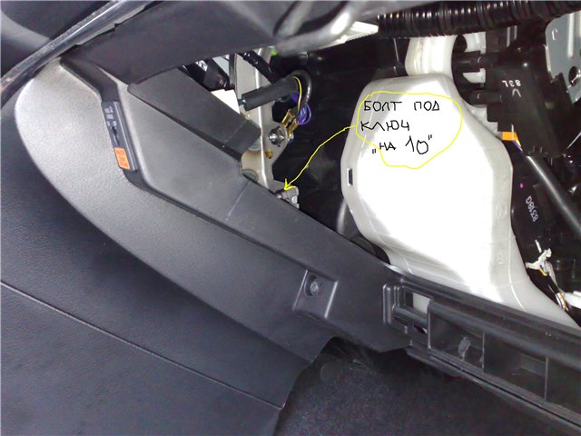

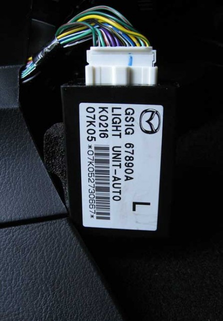

Postprzez zielony110 » 24 paź 2011, 08:26
No dobra panowie.
Czy ktos z was wie gdzie ten modol sie znajduje ??
Ja w sobote chciale sie do niego dobrac ale jakos go znajesc nie moglem.
Zdjalem schowek ale jedyne co tam widze to wentylator, wklad na filtr kabinowy (ktory musze wymienic) i jeszcze kilka immych ciekawych rzeczy lacznie z centralka od immo.
Wedle googla ten modol powinien byc gdzies kolo podszybia na srodku konsoli ale ja jakos go tam nie widzialem (lub go znalesc nie moge). Czy ktos z was go szukal. czy aby go zobaczyc musze radio wymontowac, czy jak ??
Kazda podpowiedz mile widziana ;)
UPDATE
w wersji europejskiej i UK takze modul o ktorym mowa jest w nastepujacym miejscu.
Update 2:
Teraz zostaje tylko sprawdzic czy patent z tematu: viewtopic.php?f=60&t=122287&p=2090785&hilit=drl#p2090785 dziala i mozna montowac DRL-y :D
