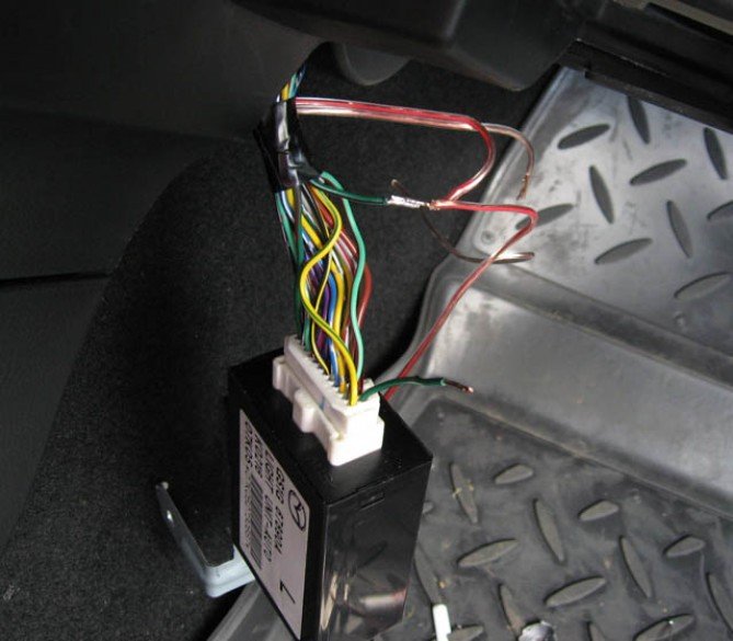

Postprzez pawelxfc » 5 kwi 2015, 19:01
Czy może chodzi ci o ten kabel ? Zielono czarny . Z tego co czytałem to przestaje działać opcja AUTO reasumując to przy OFF będzie OK, jednak przy AUTO też raczej nie będą się świecić.
Dobrze myślę ?
Od: 8 lut 2013, 16:22
Posty: 4
Auto: Mazda 6 GH 2008 1.8 120 KM L8-DE
Postprzez Janusz626 » 5 kwi 2015, 23:13
Dobrze myślisz, ja bym sobie założył czujnik zmierzchowy 12V za około 30 zł tak, by włączył mi światła mijania w nocy a drl w dzień... :)
Dostaniesz wtedy pełną funkcje AUTO i OFF, do ogarnięcia przez amatora lutownicy i przekaźników :)
Od: 11 wrz 2007, 16:14
Posty: 1880 (49/17)
Skąd: PTR
Postprzez Wojtek » 6 kwi 2015, 09:11
pawelxfc napisał(a):Z tego co czytałem to przestaje działać opcja AUTO
Przeciez Ty nie masz modulu auto, to jak chcesz by funkcja ta dzialala?
Tnij kabelek i tyle...
