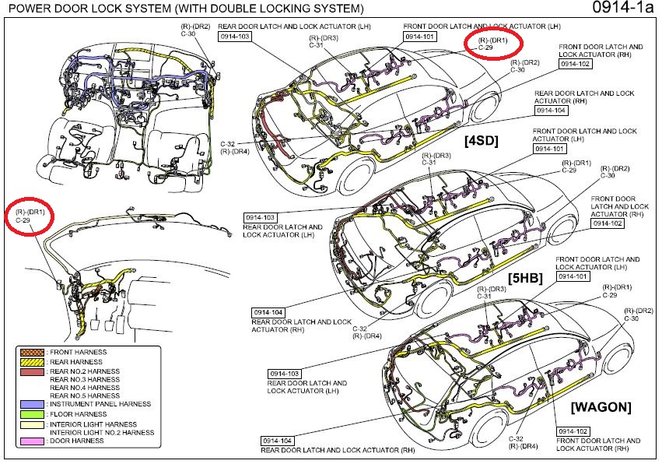

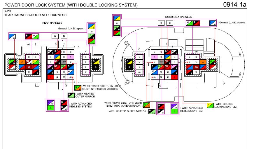

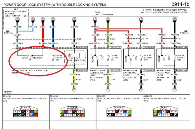

Postprzez daras404 » 24 sie 2018, 14:04
Z tego co się orientuję, to czujnik ten jest w zamku. Musisz znaleźć kostkę C-29 i sprawdzić przewody zakreślone w kółku – ze wskazaniem na granatowy.
