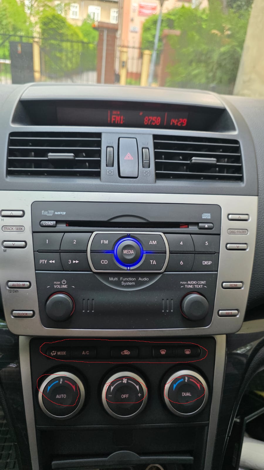

Na zaznaczonych przyciskach po włączeniu świateł mijania czy pozycyjnych podświetlenie pulsuje, miga czy jak to nazwać.

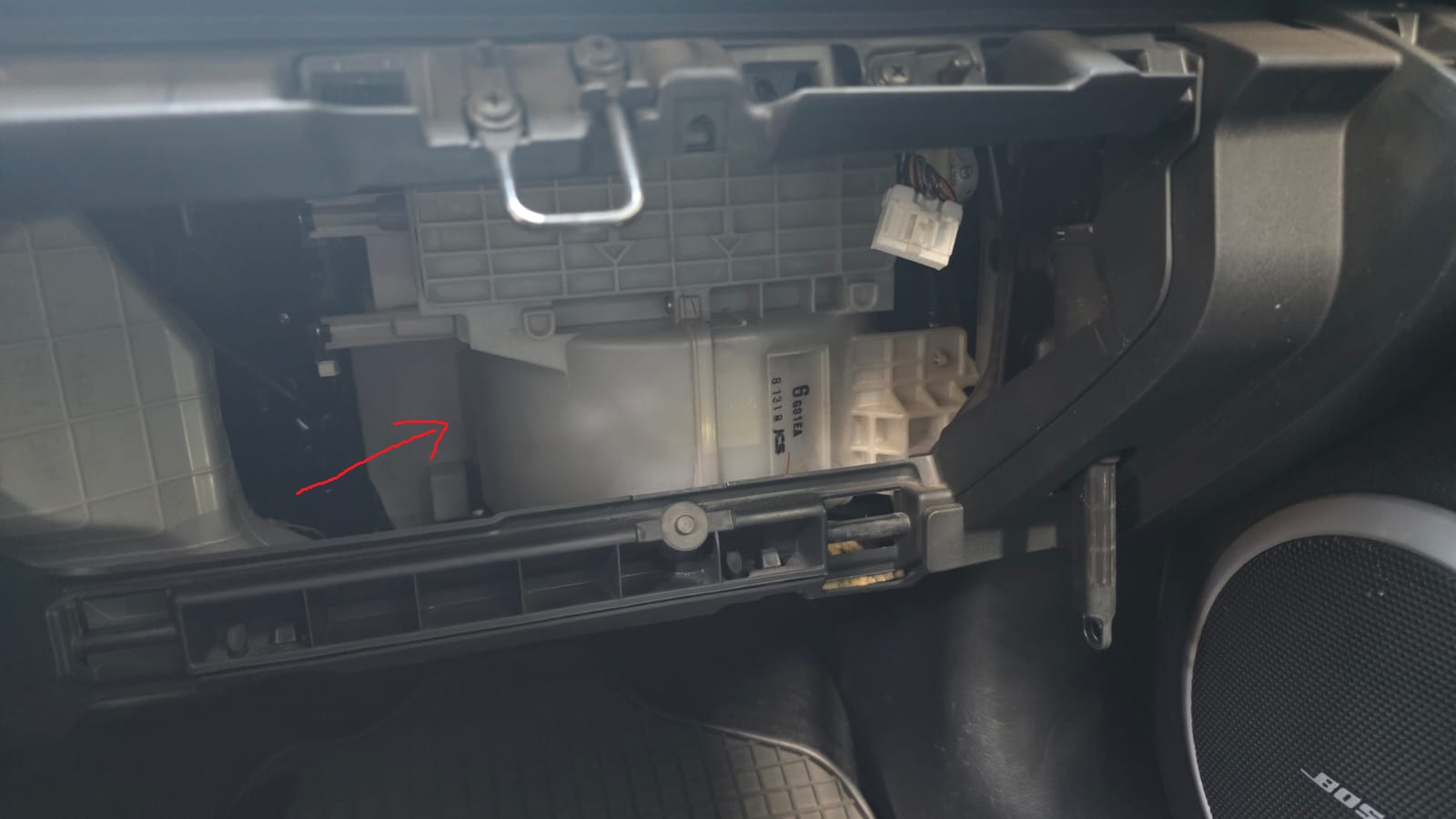

Gdzieś z tej okolicy wskazanej strzałką dochodzi cykliczne ciche stukanie po włączeniu wentylatora lub klimy. Wentylator, klima, przełącznik trybu nawiewu czy ogrzewanie szyby nie zadziała od razu po wciśnięciu przycisku tylko trzeba kilka razy nacisnąć i za którymś razem pojawi się sygnał dźwiękowy.
Jak już uda się to niby uruchomić to na środkowym panelu pojawiają się symbole nawiewu, zadana prędkość tryb A/C ale ta część wyświetlacza też miga. Pozostała część wyświetlacza pracuje normalnie. Jakieś podpowiedzi czego i gdzie szukać. Sprawdziłem wszystkie bezpieczniki, poprawiłem i docisnąłem przekaźniki w skrzynce bezpieczników pod maską. Sprawdziłem i docisnąłem wtyczki w tym panelu regulacji klimy, odpiąłem i wpiąłem ponownie moduł bluetooth.
