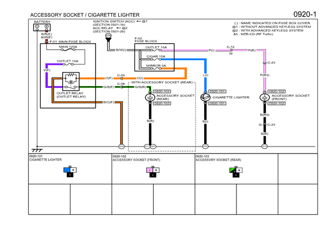

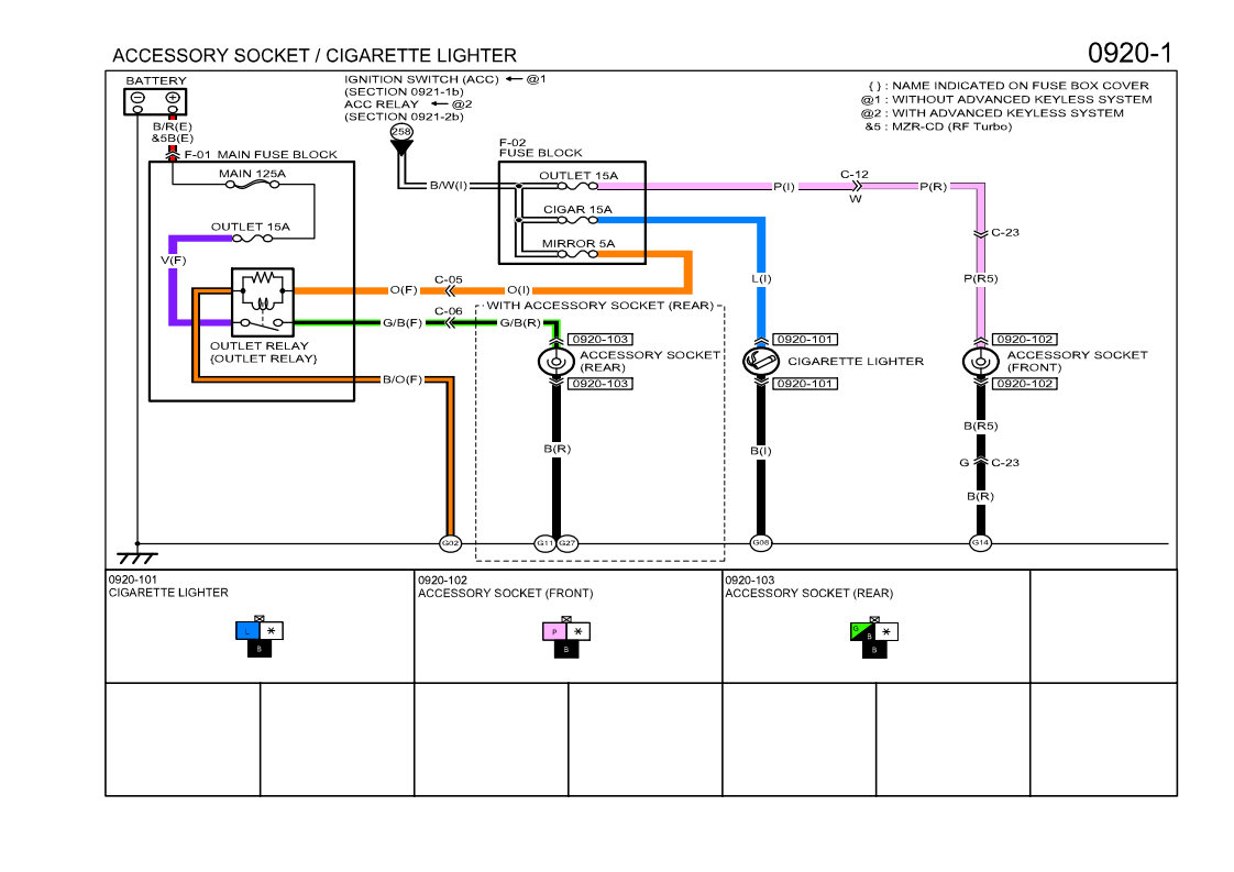

Bezpiecznik 15A opisany w kabinie jako OUTLET jest przepalony. Jaki inny mogę na podmianę wziąć. Te bezpieczniki są takie krótkie ja w audi mam tylko z dłuższymi metalowymi "ząbkami" i chyba cały by tam nawet nie wszedł
Ruszył. Podmienione z nr 17 bo to niby zapasowy ( zaraz po prawej od tego nr13 przepalonego i auto ruszyło)

Outlet do bezpiecznik od dodatkowych gniazd zapalniczki – w bagażniku w kombi i w podłokietniku z przodu.
