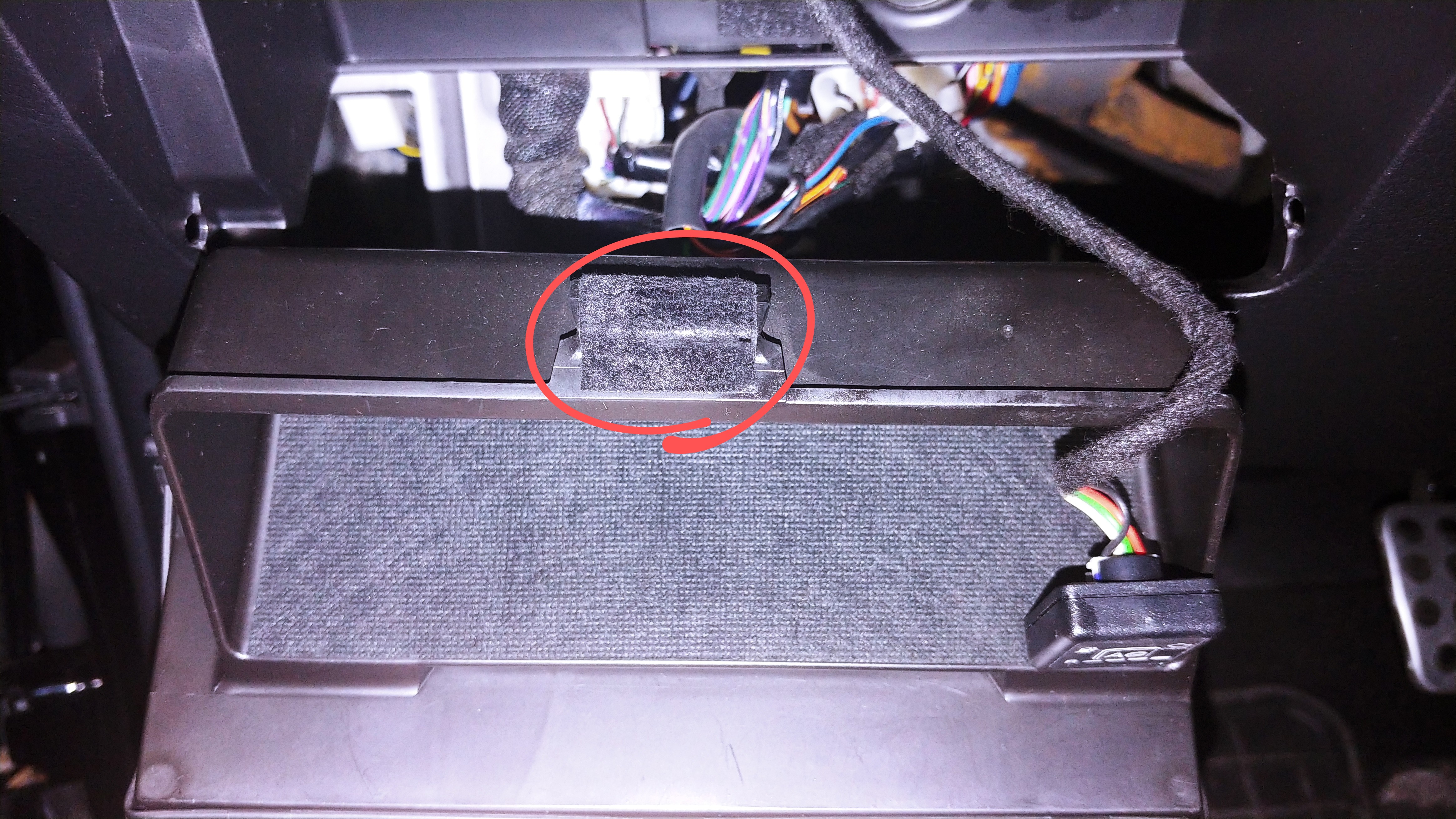

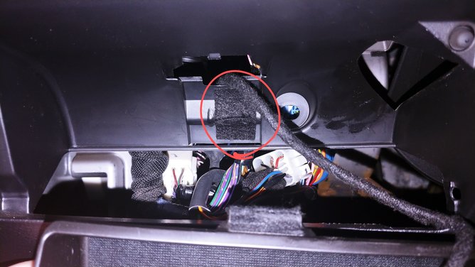

Postprzez Mandey » 11 gru 2022, 20:09
Utrzymywanie schowka w pozycji zamkniętej zrealizowane jest w dość trywialny sposób – tarciem filcu o filc <lol>
Więc wychodzi na to, że w momencie wytarcia któregoś z nich, albo odgięcia plastiku, do którego jest przyklejony schowek zacznie opadać :>
