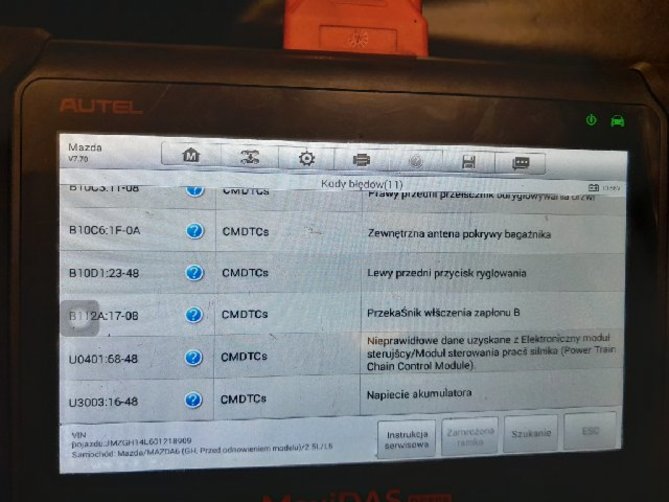

Dzień dobry,
Pacjent: mazda 6 gh 08' kombi 2.5 Pb
Problem: nie otwierająca klapa bagażnika...
Z powodu usterki mikrostyku który rozpadł się przy otwieraniu klapy- Zakupiłem nowy mikrostyk OE oraz używany lecz w dobrym stanie zamek. Po wymianie brak reakcji.. W związku z tym zarobione na nowo zostały styki w kostce do zamka-brak reakcji, sprawdzone wszystkie bezpieczniki też ok. Nie wiem czy to ma związek, ale nie działa też bezkluczykowe otwieranie drzwi, a lampka w klapie bagażnika świeci się tylko po podłączeniu "na krótko" masy po prawej stronie kalpy do zamka.. jakiś pomysł co jeszcze można sprawdzić/zrobić? Przeszukałem forum, szukałem podobnego problemu u innych źródeł i nic nie znalazłem. Problem powoduje u mnie taka frustrację, że jedyne o czym myśle to pozbyć się złoma <glupek2>
Dziękuję..

Postprzez Krvavy » 20 lut 2022, 15:52
Przełącznik sprawdzony, zamek sprawdzony,.moduł komfortu zmieniony a z klapą dalej nic..
