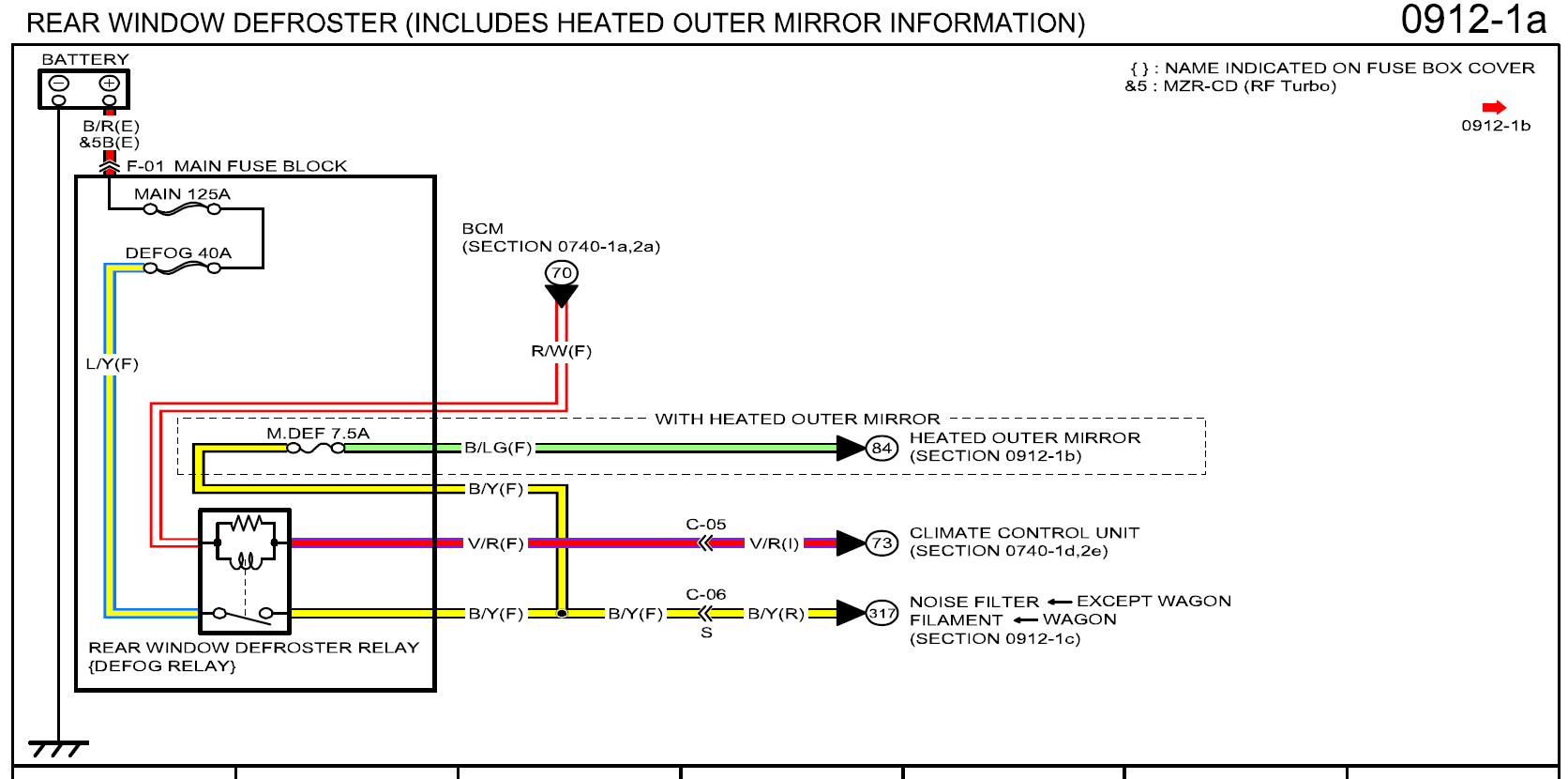

Postprzez Mandey » 15 lis 2018, 16:47
Panowie, to mogłoby się wydawać całkiem proste, i w zasadzie takie jest, ale przypatrując się szczegółom można się nieźle przejechać :D
Zobaczcie sami...
Tak wygląda sterowanie ogrzewaniem lusterek:
Tak natomiast sterowanie pozycją lusterek:
A tak ich składaniem:

Postprzez KrzyzakMitsu » 15 lis 2018, 17:00
muszą być osobne – bo wiątpię by w środku był mikroprocesor sterujący
możesz mierzyć napięcie na odłączonej wtyczce i spradzać kiedy się pojawia zasilanie przy regulacji czy ogrzewaniu i tym samym dojdziesz, które kable są odpowiedzialne za składanie
