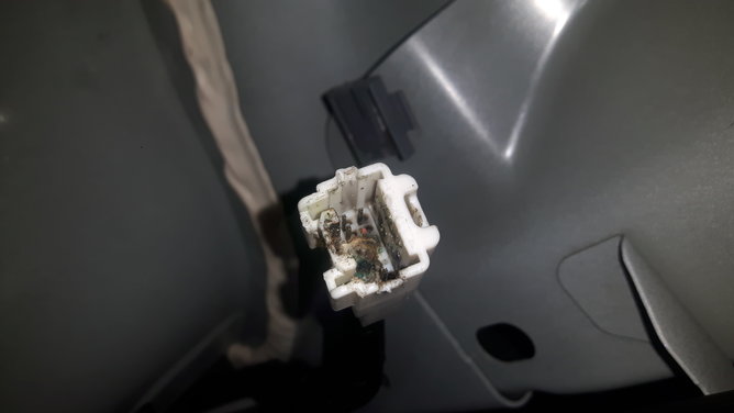

Postprzez Halski » 28 paź 2017, 20:22
Dziś trochę na siłę dobrałem się do wtyczki.
Wejście i wyjście ma po 12 Pin'ów i do każdego wchodzi po 8 kableków.
Wtyczka w środku zjarana zdrowo-zdjęcia poniżej.
Najgorzej ze nie jestem obcykany w elektryce i nie wiem czy można jakąś inną kostkę typu zwykła elektryczna tu zastosować?
Po odpieciu na siłę :D kostki, wszystkie światła itp normalnie działają a FORScan z elm pokazuje tylko ten sam błąd co kiedyś do RVM U0028, więc teoretycznie na 99,99% ta Kostka jest winowajcą .
Macie może jakieś sugestie co dalej, bo nie chce mi się po elektrykach jeździć skoro w sumie do tego etapu doszedlem, czy i jaka ewentualnie kostkę kupić, na co uważać itp?
Tyle zostało z kostki łączącej moduły RVM lewy i prawy.

Postprzez Mandey » 29 paź 2017, 01:07
Halski napisał(a):nie wiem czy można jakąś inną kostkę typu zwykła elektryczna tu zastosować?

Postprzez maestro81 » 31 paź 2017, 03:40
Ta, tylko nie pieprznij się przy podmienianiu złączek <glupek2> :P
PS. Rozwiązanie powiedzmy, że mamy, ale to nie zmienia faktu iż nadal nie wiemy do czego to podtopione diabelstwo dokładnie jest i dlaczego się zmieniło w papkę <oczy> Wtyczkę można wymienić, ale może okazać się, że nowa też ulegnie zniszczeniu :>

Postprzez Mandey » 1 lis 2017, 00:40
Można jeszcze wnioskować w ten sposób – zaśniedziałe styki = większy opór = większy prąd = większa ilość wydzielanego ciepła.

Postprzez Halski » 17 lis 2017, 16:04
Uprzejmie donoszę, że uporałem się z tematem.
Rozwaliłem starą zjaraną kostkę, spisałem sobie kabelki co i jak, obczyściłem z nalotu końcówki iw nowa zwykłą kostkę elektryczną wpiąłem i ... jest zielono RVM na desce, kontrolki działają, a nawet Buzzer zadziałał. Musze tylko sprawdzić, bo zaraz po złaczeniu wszystkiego wyskakiwał mi ten sam błąd co wcześniej U0028 oraz jakiś nowy odnośnie napiecia akumulatora, musze to jeszcze FScanem ogarnąć. Możliwe że aku przez to iż trochę pobawiłem się przy przekreconej stacyjce (nie zapalony silnik).
Dzieki wszystkim za wsparcie i pomysły, a sobie za cierpliwość i gibkość, bo zrobienie tego w tym miejscu w bagazniku to niezłe ćwiczenie przy króciutkich kabelkach, więc złożyłem siedzenia i na leżąco rzeźbiłem <lol>
