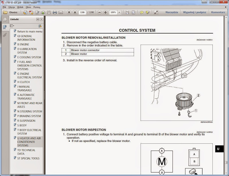

Witam 2 tygodnie temu wymienialem filtr kabinowy i jakies 3 dni temu zaczlo mi brzeczec w wentylatorze nawiewu ktory znajduje sie pod filtrem kabinowym..analogicznie kiedy podkrecam nawiew stukanie narasta...albo jakies smieci wpadly lub wirnik siada powoli..mial ktos taki przypadek??czy duzo zachodu jest z demontazem tego wirnika?? pozdrawiam

No pamietam przy wyciaganiu bylo duzo lisci i smieci takze czeka mnie rozbieranie tego wszystkiego i czyszczenie..nigdy tego nie robilem ale mam nadzieje ze dam rade..a moze masz jakis link jak zaczac to wykrecac???

Spoko, to nie są trudne rzeczy do ogarnięcia. Nic przyjaznego nie znalazłem na forum, ale jak wygooglujesz to znajdziesz
Na pewno dojście jest od spodu, pod schowkiem, kilka śrub i wyciągasz cały wentylator. Powodzenia
