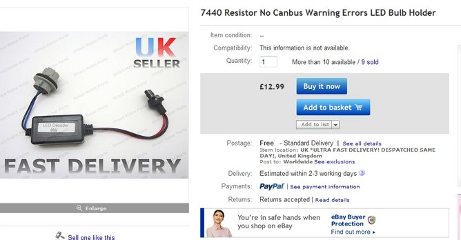

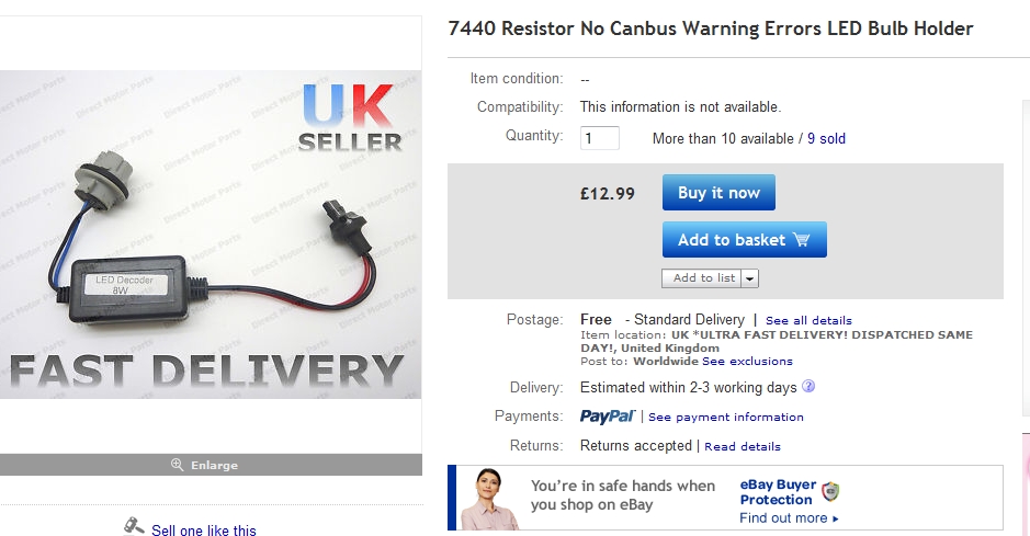

Kamil napisał(a):Rezystor 2x 25W, *rezystor jest konieczny, bez niego komputer będzie sygnalizował błąd, poprzez szybkie "mruganie" kierunkowskazami.
maly update ;)
pojawily sie "gotowce" rezyztory z wtyczka... nawet estetycznie to wyglada ;)
