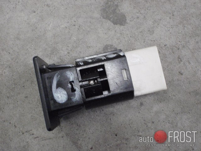

Otóż fabrycznie nie miałem zamontowanego wyłącznika poduszki – postanowiłem dokupić. Niestety cena w ASO 640 zł + montaż trochę mnie odstraszyła – z pomocą przyszło Allegro.
Otóż aby wszystko działało okey, musimy zaopatrzyć się w dwa elementy:

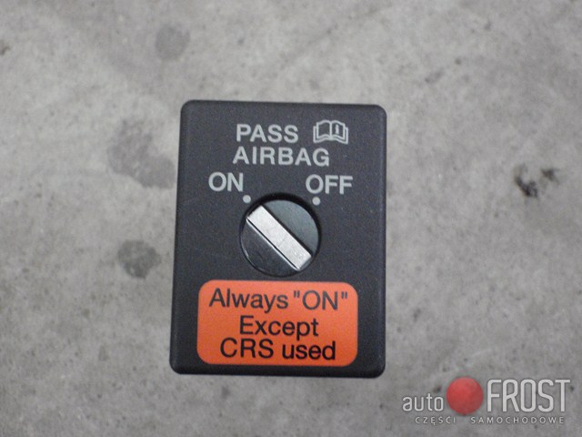

– włącznik / wyłącznik poduszki pasażera (fabrycznie jest zaślepka)

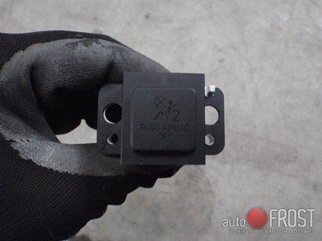

– kontrolka / dioda poduszki pasażera (fabrycznie jest zaślepka)
Obie ww. zakupiłem łącznie za 50 zł (z VAT)
Dodatkowo niezbędne jest uaktywnienie wszystkiego w komputerze.
Obie części z przedlifta pasują również do polifta. Czekam aktualnie na kontrolkę i dopiszę jak sprawa się potoczyła dalej.
Jeżeli ktoś z Was robił to samemu, będę wdzięczny za wskazówki / czy faktycznie wizyta w ASO będzie konieczna. Może w przyszłości pokuszę się / lub ktoś o fotorelację, no i mam nadzieję, że ta wiedza komuś będzie przydatna ;)

Jest znak wodny na pierwszych fotkach (Auto Frost) :P
(zdjęcia wstawiłem za ich zgodą)
