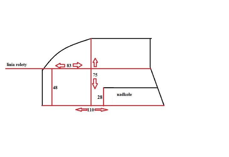

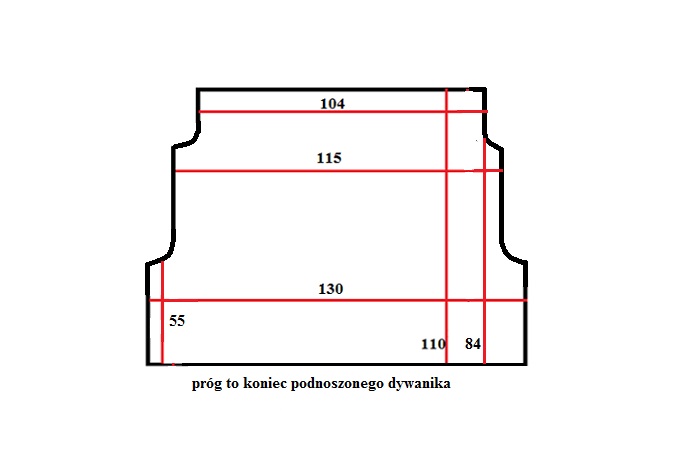

Witam, czy ktoś z obecnych na forum posiadaczy wersji kombi byłby tka łaskawy i podał mi wymiary bagaznika (dł, szer, wys?) prośba moze dziwna, ale nigdzie w necie nie mogę znaleźć tych danych.

Ktoś poratuje ? nie mam możliwości podjechania i zmierzenia, bo nawet nikt nie sprzedaje w mojej okolicy ...

Wymiary robione na szybko tak +/– 2 cm. Mam nadzieję, że nigdzie się nie walnąłem.

Chłopie jesteś wielki, baaaardzo dziękuję :)
