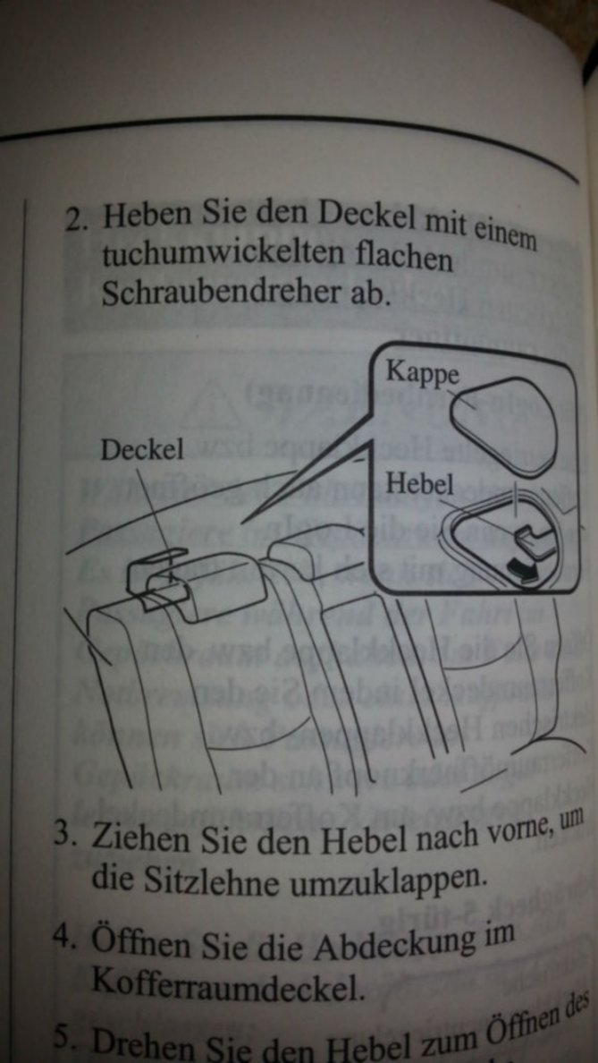

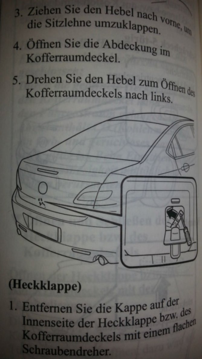

Postprzez zelka » 28 lip 2016, 08:47
Jeśli masz sedana to spróbuj czegoś takiego, nie wiem jak w przypadku hatchbacka...

Postprzez 19furcus » 28 lip 2016, 09:13
sedan ....pomogło.... dzięki dzięki dzięki dzięki..... :)
