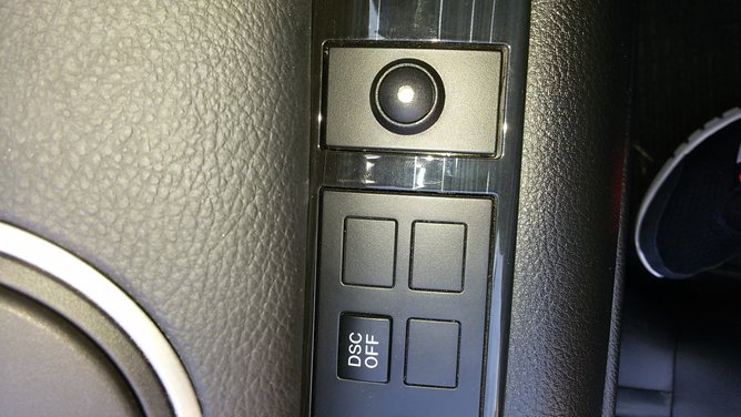

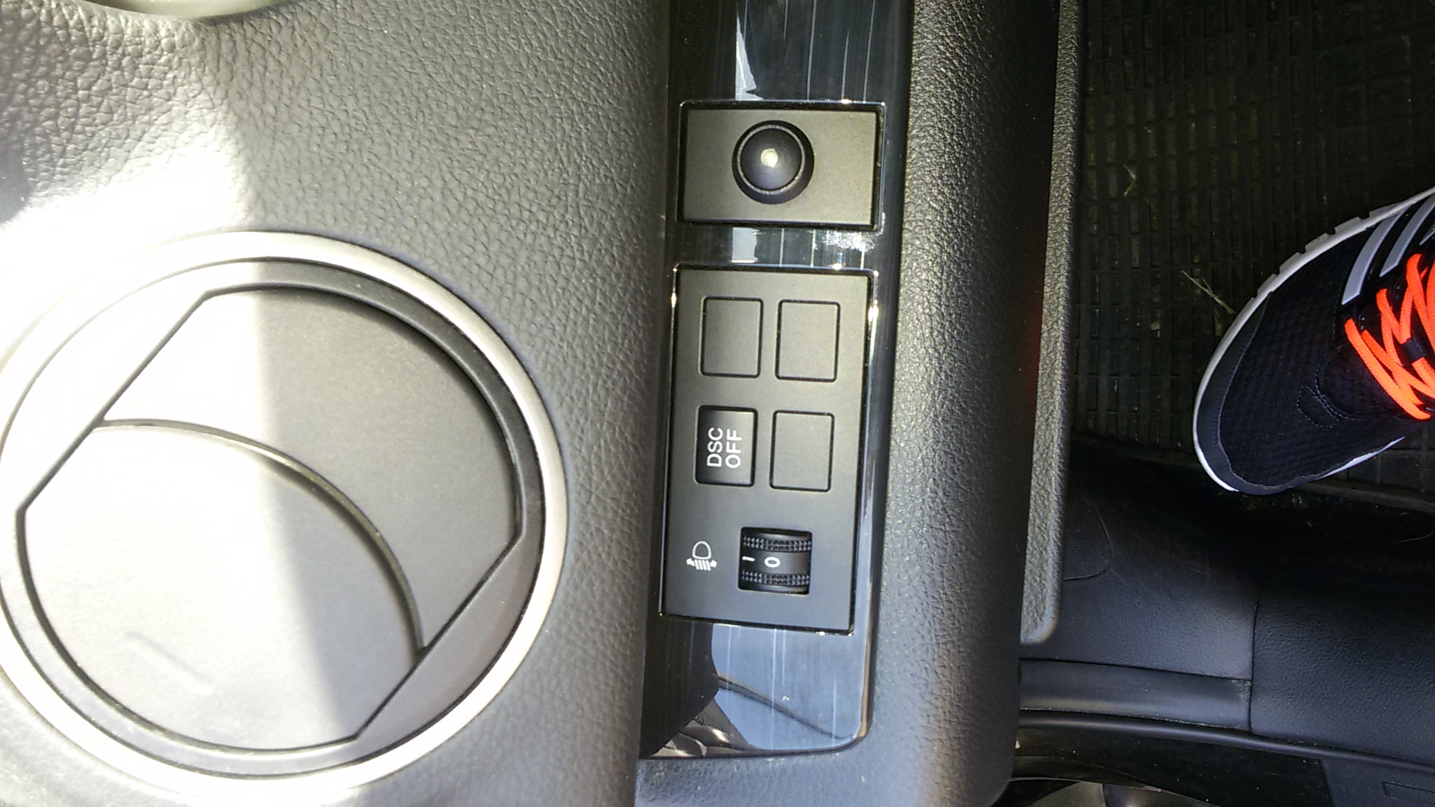

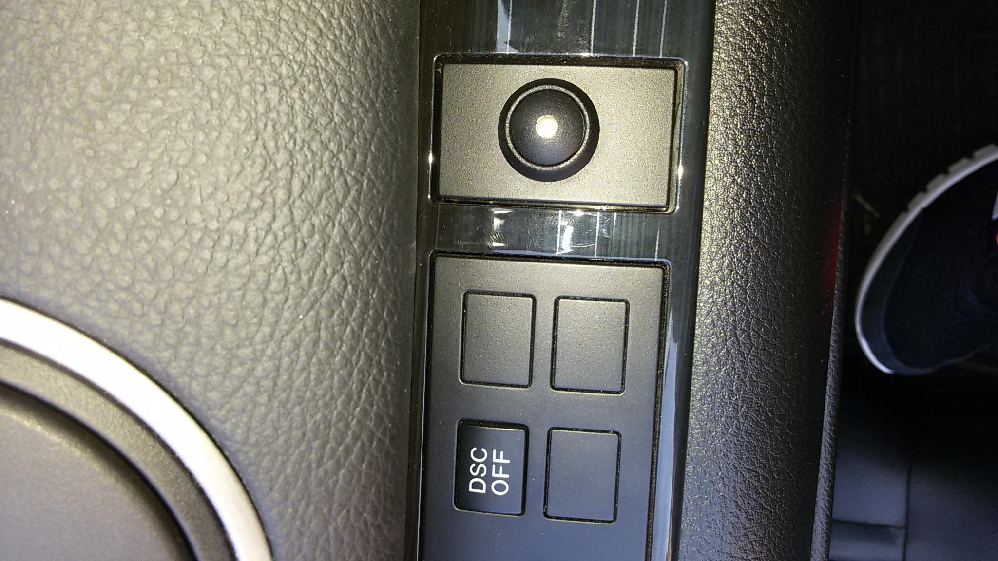

Hej przycisk znajduję się koło kierownicy, po lewej stronie na panelu regulacji świateł i wł/wył kontroli trakcji. Na środku przycisku znajduje się zielona dioda. Czy to może być powiązane z czujnikami parkowania, bo przestały mi działać wczesniej paliła się dioda, teraz się nie pali. Tydzień temu bawiąc się tym przyciskiem po zapaleniu auta slychać było buczenie przez ok 30 sekund, teraz nie dzieje sie nic.

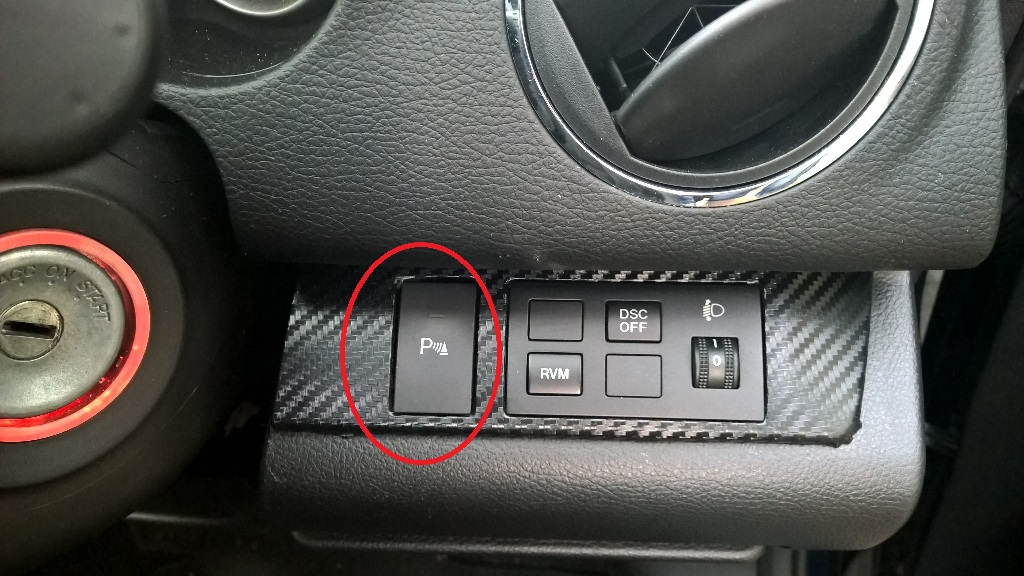

To miejsce jest przeznaczone do włączenia/wyłączenia czujników parkowania. Widocznie ktoś musiał dokładać czujnik na własną rękę i nie mógł dostać takiego pełnego przycisku i zrobił po swojemu. Jeśli wcześniej działało, a teraz nie – rozbierz i sprawdź miernikiem czy jest przejście.
Zdjęcie podglądowe z internetu:
