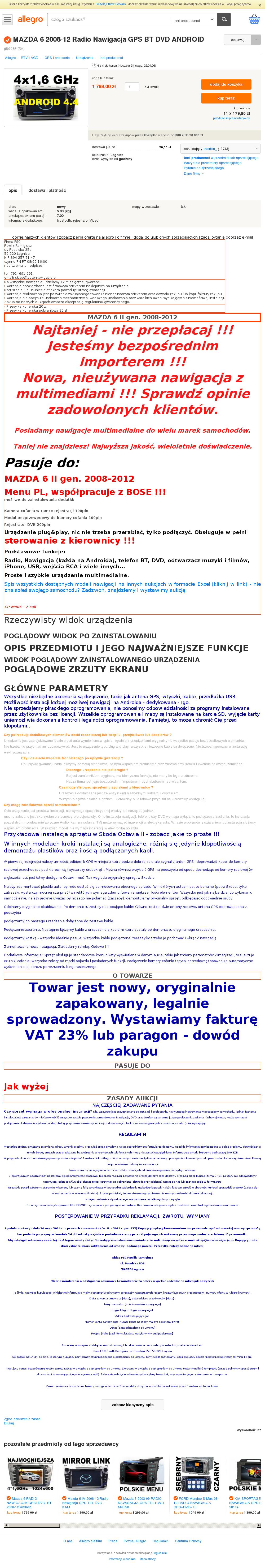

Witam. Czy ktoś zakładał taką stację do mazdy mam chęć kupić ale zastanawiam się czy wszystko będzie działać chodzi mi o komputer pokładowy sterownie z kierownicy no i mam bose i fabryczny bluetooth czy wszystko będzie działało jak należy ?
http://allegro.pl/show_item.php?item=5990552395
Witaj “klosek6”ja kupiłem od nich stację choć inną niż na zdjęciu ale z Windowsem i przyciski działają, bose też, tylko ten jeden przycisk od odbierania rozmów nie działa, ustawienia komputera chodzi, navi mam na automapie. Za tą cenę to chyba warto

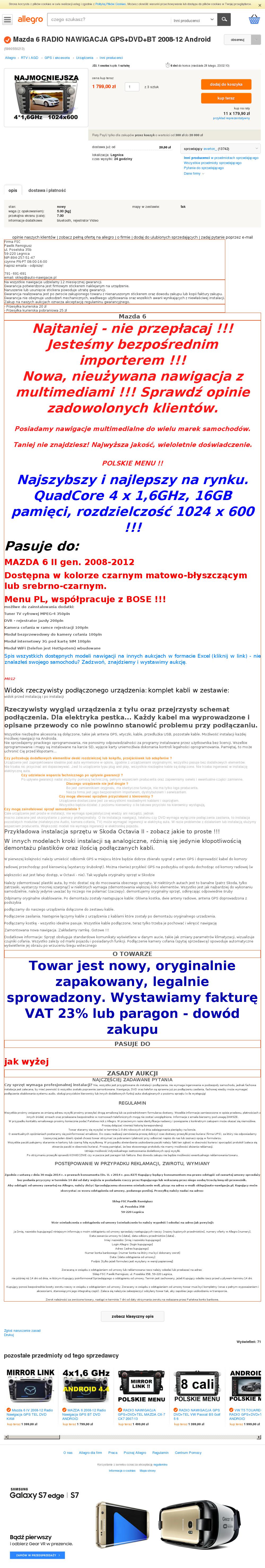

po rozmowie ze sprzedawcą kupiłem tą jutro będę ją zakładał zobaczymy jak się spisze z androidem większość ma na windowsie . Może ktoś podzieli się informacjami jak się spisują wersję z androidem ?
http://allegro.pl/mazda-6-2008-12-radio ... 51704.html
Na androidzie masz większe możliwości. Podepniesz internet, zalogujesz się do sklepu Play i multum przeróżnych aplikacji. Nie wiem czy fabrycznie na tej stacji masz możliwość pracy aplikacji w kilku okienkach na raz (tzw. multiasking), ale aplikacja załatwi sprawę.
Jedyne co to w wielu oknach może po prostu braknąć pamięci. Aplikacje na andku to tak jak z podzespołami w komputerach – technika idzie do przodu.
Mnogość opcji, np. ELM bluetooth i apka Torque i masz podgląd podczas jazdy na parametry
