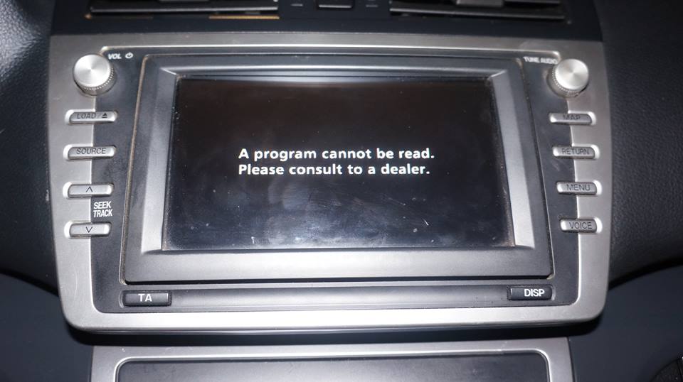

Witam jest ktoś z Bydgoszczy bądz okolic, potrzebował bym soft do wgrania programu do stacji multimedialnej taki widok jest przykry...

Postprzez se87ba » 21 lut 2016, 14:15
Witam. proszę podpowiedz czy muszę nagrac wszystkie 4 płyty czy wystarczy tylko ta gdziejest mapaPL??
Nagralem tylko mapę PL i po włożeniu navi chcę płytę z mapami, czyli tej nie czyta:( a może żle nagralem?? Podpowie ktoś jak i jakim programem to nagrać na płytkę??
se87ba
Postprzez Zdzicho43 » 21 lut 2016, 20:03
Płytę proponuję nagrać programem ImgBurn. Z uwagi na ilość danych konieczna jest płyta tzw. DVD+R DL, czyli Dual Layer, najlepiej Verbatim. Instrukcję nagrywania znajdziesz w necie :) Oczywiście po wypakowaniu pliku powinieneś uzyskać plik *.iso

Postprzez se87ba » 21 lut 2016, 20:10
oki mam iso. ale na płyte nagrac to jako iso czy rozpakowane pliki??:D
Dopisano 21 lut 2016, 19:11:
Aha i czy muszzę mieć wszystkie 4 płytki czy wystarczy nagrać tylko 4??:D
se87ba
Postprzez Zdzicho43 » 21 lut 2016, 20:35
Program nagrywa na płytkę obraz płyty zapisany w pliku*.iso
Wystarczy że w programie wskażesz ścieżkę do pliku iso i po sprawie, nagrywaj. Wystarczy mieć nagraną jedną płytę, tę na której jest mapa Polski. Polecam skorzystać z poradnika: http://www.cdrinfo.pl/cdr/porady/howto/ ... /iso_write

Postprzez se87ba » 21 lut 2016, 22:16
oki dzięki jak coś to bede pisał czy się udało:D
Dopisano 22 lut 2016, 17:04:
navi śmiga bez zarzutu dzieki kolego za pomoc:D:D:D:D:D:D: <spoko>
