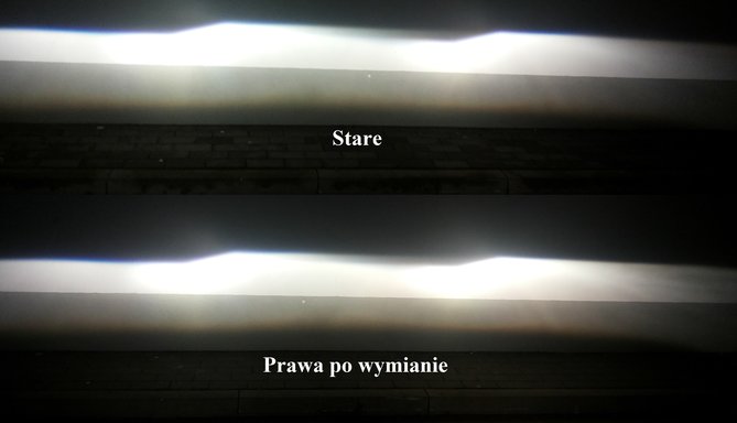

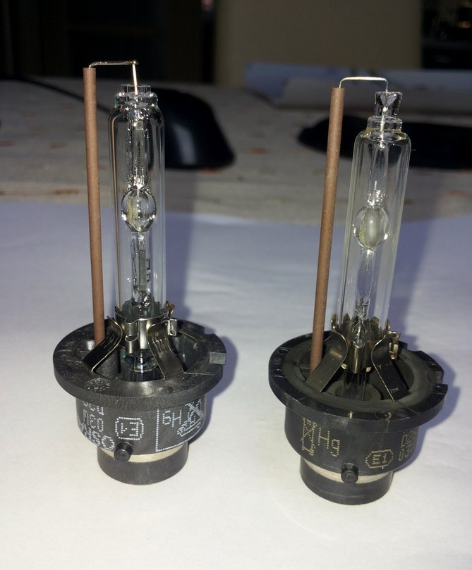

Postprzez daras404 » 28 paź 2015, 23:40
Mam podobne wrażenia, choć przebieg niby dużo mniejszy 80kk. Prawa lampa świeciła na różowo, więc od jej wymiany zacząłem. Zastanawiałem się nad zwykłymi palnikami m-ki Osram o temperaturze 4150k które według sklepu mazdaparts są takie same jak montowane seryjnie, lecz wybrałem Osram Xenarc Night Breaker Unlimited o barwie 4350k, więc oczekiwania miałem duże. Co prawda oświetlenie drogi wraz z poboczem bardzo się polepszyło, jednak barwa światła bardziej żółta od zamontowanych m-ki Philips Philips 85122+, której barwa wynosi 4300k – czyli tyle samo. Ca prawda z każdym kilometrem się wypalają i stają się jaśniejsze, ale w sumie szału nie ma. Linia światła niby bardziej ostra, ale to nie to co się spodziewałem. Ustaliłem w f-mie hidretrofit.pl że za regenerację soczewek życzą sobie 280zł. Przy okazji rozważałem zamontowanie u nich świateł LED w środku lampy, ale w związku z brakiem homologacji dałem sobie spokój.
Dla ciekawych cennik
Koszt regeneracji odbłyśników soczewek to 280zł , ringi to +150zł, pasek LED +240zł.
Homologację możemy dodać w formie kalkomanii naniesionej na wewnętrznej stronie klosza.
Zdjęcie nie oddaje różnicy, po lewej staty palnik Philipsa 85122+, po prawej nowy Osram Xenarc Night Breaker Unlimited o barwie 4350k

Postprzez SHY » 29 paź 2015, 07:55
Przyznam szczerze, ze zmieniajac samochod z takiego z halogenami na taki z ksenonami mialem bardzo duze nadzieje. Caly czas mam w glowie podroze sluzbowe swieza skoda Superb gdzie nie wierzylem swoim oczom jak slicznie moga swiecic ksenony. To byla bajka. Po pierwszej jezdzie moja Mazda.. wrazenia typu "co to ma byc?".
Probowalem obejrzec odblysnik od zewnatrz lampy i o ile daje sie wszystko zobaczyc co jest ponizej zarowki, to miejsca, ktore najbardziej interesuje, czyli powyzej, nic a nic nie widac.
Co do cen regeneracji, to da sie zrobic taniej pod warunkiem, ze sami wymontowujemy lampe, sami ja rozkladamy na czesci pierwsze i sami skladamy spowrotem. Wtedy wychodzi cos kolo 100 za sztuke. Ta cena to cena posrednika, bo czas regeneracji jaki pisza to od 2 do 8 dni, a z tego co sie zorientowalem to nie maluje sie tego na kolanie i przy pomocy farby plakatowej z allegro. Ciekawi mnie czy serwis Mazdy lub panowie regenerujacy sa w stanie poprzez pomiar natezenia swiatla cos powiedziec o stosunku tego co jest z tym co byc powinno.
Patrzac natomiast na zarniki, te niby podrasowane z osrama.. ciekawe czym sie roznia, bo sila natezenia swiatla jest identyczna we wszystkich. Widmo wiadomo, ze inne. Dopatrzylem sie innych zywotnosci, co by sugerowalo, ze te podrasowane jednak sa jakos wysilone.. tylko jak?

Postprzez SHY » 29 paź 2015, 08:26
Widzialem ten film wczesniej jednak nie wazne, moim zdaniem jest znalezienie najjasniejszego punktu w calej poswiacie a jak zauwazycie jednorodnosc sily swiecenia calej lampy. Swiatlo pierwszej (zuzytej) koncentruje sie na takim paseczku, natomiast tej prawidlowej na calej oswietlanej powierzchni.
Nie mam do goscia daleko, tylko czy jest on w stanie jakos okreslic zuzycie bez rozbierania lampy. Srednio mnie bawi regeneracja a potem bedzie delikatnie lepiej.
