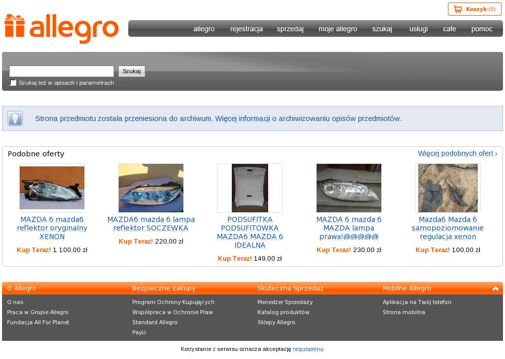

przykład? – sama lampa, bez przetwornika i żarówek 650zł
http://allegro.pl/mazda-6-mazda6-reflek ... 95249.html

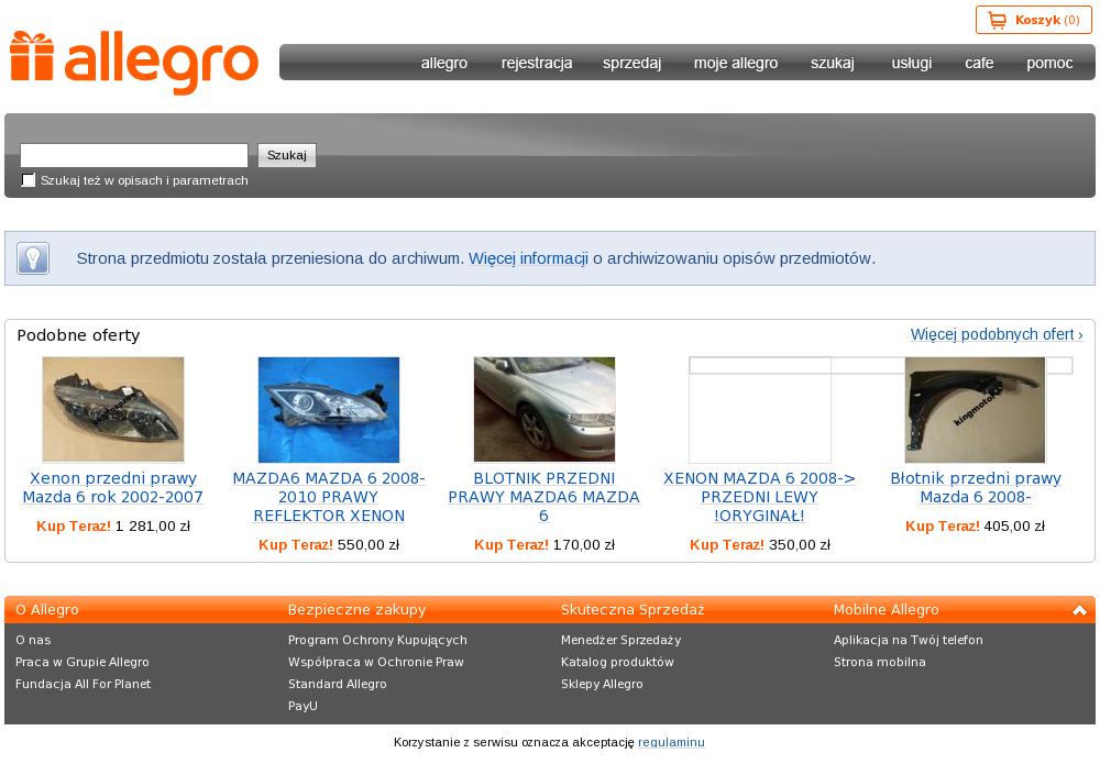

może kompletny może nie – 1570zł
http://allegro.pl/xenon-przedni-prawy-m ... 11613.html

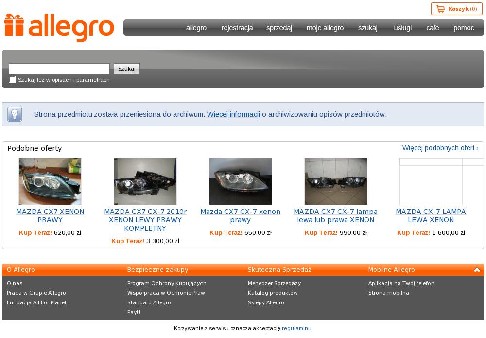

a kompletny (co prawda do CX-7): 3400zł (albo ktoś ocipiał, albo nowa fabryczna kosztuje MAKABRYCZNE pieniądze).
http://allegro.pl/mazda-cx7-cx-7-2010r- ... 27805.html
