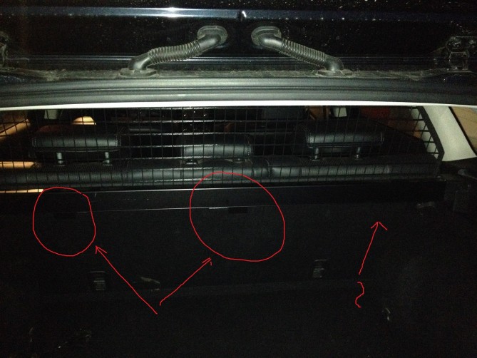

1. Brak tylnej rolety bagażnika, niestety nie znalazłem pasującego wątku, dlatego dokładnie opiszę, jak i jest i co bym planował:

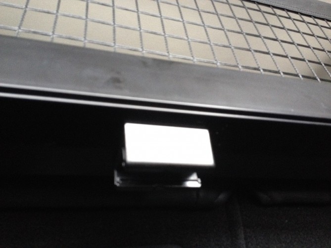

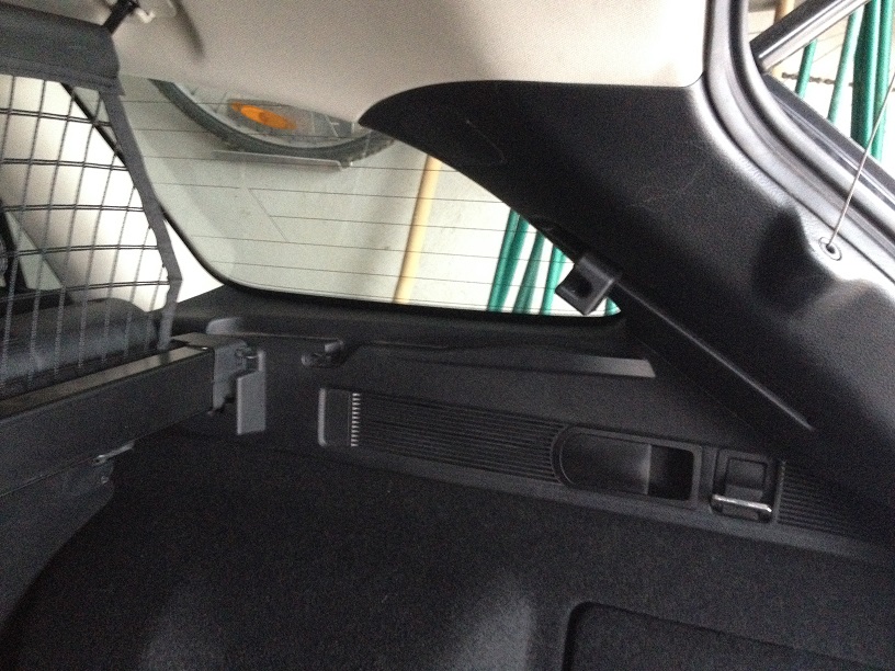

A zatem brak jest tylnej rolety bagażnika, przy czym posiadam poprzeczną belkę z wysuwaną siatką zabezpieczającą część pasażerów (zdjęcie _001), a dostępne są tylko 2 z jak sądzę 3 zaczepów do rolety (zdjęcia _001 i _002 przybliżenie samego zaczepu). Prowadnice do rolet mam nadzieję dobrze przedstawiłem na zdjęciu (_003).
Chciałbym problem rozwiązać poprzez zakup takowej rolety, np. na aukcji:
http://allegro.pl/mazda-6-roleta-bagazn ... 98241.html
Naturalne pytanie, czy to jest to czego szukam, i czy będzie pasować do mojego modelu (jak na zdjęciach)?

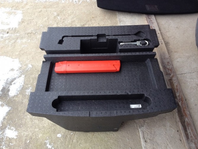

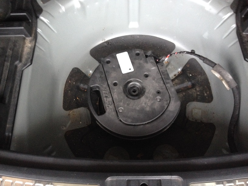

2. Brak koła zapasowego i jakichkolwiek narzędzi... W załączeniu zdjęcie styropianów, i subwoofera Bose. Tutaj znalazłem mam nadzieję odpowiedni wątek:
viewtopic.php?f=124&t=112961
i na podstawie jego lektury skłaniałbym się do zakupu:
http://allegro.pl/mazda-6-kolo-dojazdow ... 70462.html

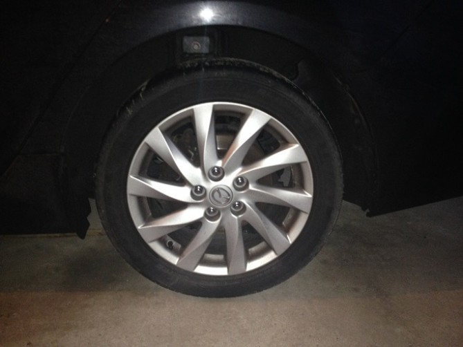

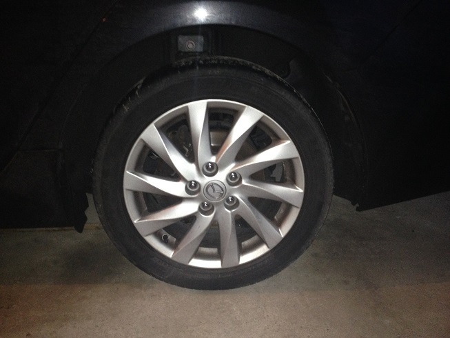

Upewnię się tylko, czy do mojego profilu (215/50 R17 91W, 17x7J ET60 – fotka), będzie pasować? (i super by było gdyby ktoś mi podpowiedział, czy takie koło zmieści się pod styropiany, czy trzeba będzie wymyślić jakiś pokrowiec i wozić "na stałe" w bagażniku?).

Co do rolety bagażnika:
Mocowana jest do tych bocznych plastikowych elementów z boku samochodu na wcisk. Jeden stały zaczep, a drugi ten drugi który podnosi się razem z klapą bagażnika. Sama roleta też jest rozwijalna i mocowana jeszcze u góry do klapy.
Co do tych dwóch elementów które zaznaczyłeś na zdjęciu:
Ich zadaniem jest mocowanie siatki zabezpieczającej ładunek do siedzeń. Nie będę tłumaczył jak tylko powiem Ci co zrobić:
1. Kładziesz tylne siedzenia na płask do przodu.
2. Zwijasz siatkę.
3. Przyciskasz zabezpieczenia i zdejmujesz pojemnik ze zwiniętą siatką.
4. Przenosisz pojemnik z siatką do przodu za siedzenia kierowcy i przesuwając go w bok mocujesz w prowadnicach umieszczonych na tylnych siedzeniach.
5. Rozwijasz siatkę do góry i mocujesz ją do haków przy słupkach.
Cieszysz się ogromną, płaską i bezpieczną powierzchnią bagażową. :D
