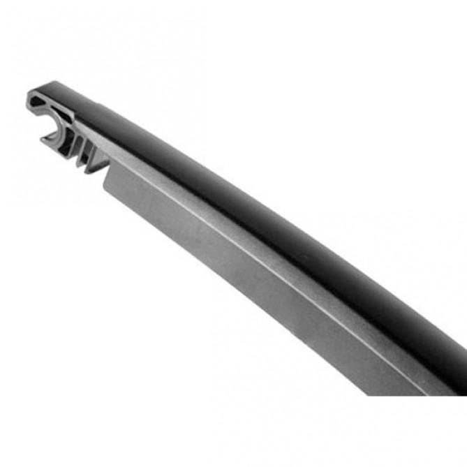

Postprzez twr » 14 gru 2014, 16:30
Czy ktoś może podać symbol wycieraczek Denso na tył 6-tki kombi polift, ASO montuje Denso? Kupiłem DU-035L, z takim zatrzaskiem jak na zdjęciu powyżej w poście Janusza626, ale to nie jest odpowiednia raczej. Zaczep w ramieniu jest zupełnie inny:
i nie pasuje do tej wycieraczki, trzeba wyjąć z wycieraczki ten plastik z zatrzaskiem, żeby ją włożyć. Włożyć wtedy da się, ale po montażu jest duży otwór w ramieniu, którego normalnie nie ma w przypadku wycieraczki z ASO, a po drugie po podniesieniu ramienia mam wrażenie, że wycieraczka sama wypadnie.
