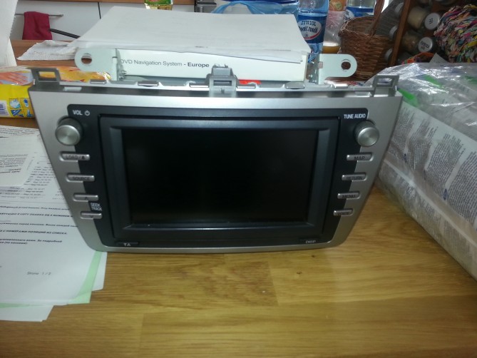

Witam. Tak jak w temacie potrzebuję pomocy z radiem, bo mój serwis RTV nie poradził sobie przez ostatnie pół roku. Radio jest z nawigacją. Po włączeniu daje się słyszeć w głośnikach takie jakby basowe stuki lub trzaski albo nawet uderzenia. serwisant twierdzi, że to końcówka mocy padła. Dodam jeszcze, że na początku awarii były to pojedyncze stuki, z biegiem czasu były one coraz częstsze, aż do momentu kiedy musiałem na środku skrzyżowania rozebrać pół auta żeby rozłączyć przewody. Dołączam również fotkę żeby była pewność o jakim radiu mówię.

Czy to radio jest używane może z systemem Bose? Jeżeli tak to może padł wzmacniacz w Bose a nie samo radio. Ten serwis to jakiś Twój kolega czy firma zewnętrzna? Dlaczego nie są w stanie naprawić tego radia? Podali powód? Próbowałeś kontaktować się z forumowiczem airbob? Z tego co wiem to już trochę ugryzł problemów z niesfornym audio i nie tylko w mazdach.

Tak, radio jest z systemem bose. Raczej na pewno padł wzmacniacz. Serwis to firma zewnętrzna i po moich prośbach gość podjął się naprawy, no i nie udało się mu. Twierdzi że części są tak małe i dostęp do nich straszny. To raczej świadczy o nim. Możliwe że ktoś z forumowiczów ma nawet na sprzedaż takie radio, to proszę o kontakt. Widziałem na allegro takie radio z mazdy po lifcie ale nie jestem pewien czy będzie pasować.

hmm wzmacniacz systemu bose jest chyba pod siedzeniem pasażera a nie w radiu. więc jeżeli serwis dostał radio to mogło im się nie udać naprawić wzmacniacza ;)
