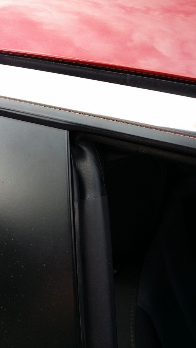

hej!
Powyżej 60 mil na godzinę słychać szum przy górnej części drzwi od kierowcy wydaję mi się że problemem może być według mnie wciśnięta uszczelka przykład na obrazku :|
czy ktoś się orientuję ile zabawy jest z wymianą samemu <nauka> lub ewentualnie ile będzie mnie kosztować taka wizyta u mechanika? :|

Postprzez Wojtek » 4 wrz 2014, 14:01
W mojej byłej M5 miałem to samo... Wymieniono uszczelkę na gwarancji w około 30 minut. Objawem było również lekkie świszczenie...

Postprzez Cyruś » 4 wrz 2014, 21:38
o to widzę, że nie jestem sam :) u mnie problem pojawił się po myciu auta, być może za dokładnie myli i ruszali uszczelki. Myślałem, że to przez "opuszczone" drzwi, bo ewidentnie po myciu wyglądało jakby opadły niżej. Podniosłem na zawiasach i problem stał się mniej dokuczliwy, ale nadal szumi. Jak ją sprowadziłem to tego objawu nie było.
Jak sobie poradzisz z tematem daj znać, chętnie zrobię to samo, bo przy większych prędkościach jest to uciążliwe.

Postprzez aroz78 » 16 wrz 2014, 21:13
No to widze także, ze nie jestem sam, probowalem to poprawić pare razy, ale po chwili to powracalo. Mysle ze wymienie ja w końcu na nowa i zobaczymy czy pomoze. <spoko>

Postprzez Janusz626 » 20 wrz 2014, 16:28
Ja to nie mam przekonania w stwierdzeniu "uszkodzenia" uszczelki.
Ewidentnie widać że uszczelka pod naporem wusuwajacej się szyby do góry podciagnela uszczelke w tym samym kierunku.
Przypuszczam silny efekt tarcia szyby o uszczelke, idealnie czystą gumową uszczelkę lub wszystko na raz, lub coś co zwiększyło przyczepność szyby w uszczelce.
