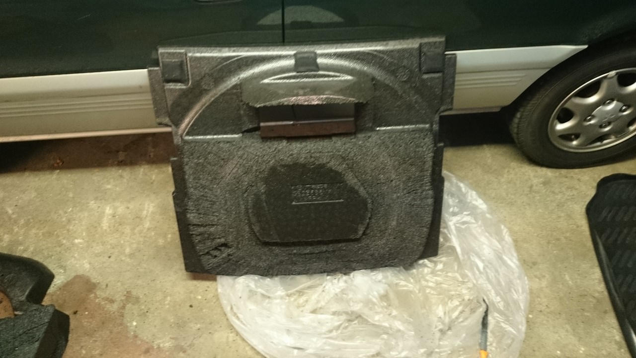

Po kompromitującej sprawie niepasującej dojazdówki 15" z GY zakupiłem koło pełnowymiarowe 205/60/16 ET 50 na feldze stalowej. Nie ma szans aby dojazdówka 15" weszła nawet na tylną oś ponieważ blokuje/zapiera sie na metalowej osłonie tarczy.
Nie bawiłem się w zakup plastikowej podłogi od GY kombi ze względów gospodarności wnęki jak również chęci zatrzymania wypełnienia styropianowego oryginalnego GH kombi.
Trochę zabawy wypalarką styropianową (jest to większa lutownica 24V z ogromnym grotem/drutem oporowym) i po godzinie wycinania kawałek po kawałku, kredowania opony przymiarek i dopasowywaniu do opony udało się z pełnym efektem dopasować wypełnienie.
Wypełnienie styropianowe opiera się na oponie jak również na bocznych plastikowych elementach, płaszczyzna jest równa na całej szerokości. Całość leży sztywno, nie przesuwa się, nie podskakuje, nie trzeszczy. Pozbyłem się jednej kieszeni, tej w końcu gdzie mieścił się zestaw naprawczy do opon... trudno, i tak kieszeń była za daleko, teraz widać tam część opony, trójkąt ostrzegawczy pozostał na swoim miejscu, ta płytka wnęka po środku na drobne szpargały również została, subwoofer z przewodem też się mieści. Z góry nie widać że coś jest przerabiane.
Pracę uważam da udaną, trochę rzeźby od spodu ale tego nie widać i w żaden sposób nie przeszkadza.

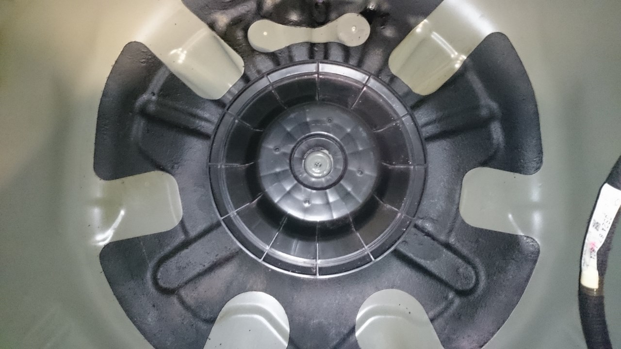

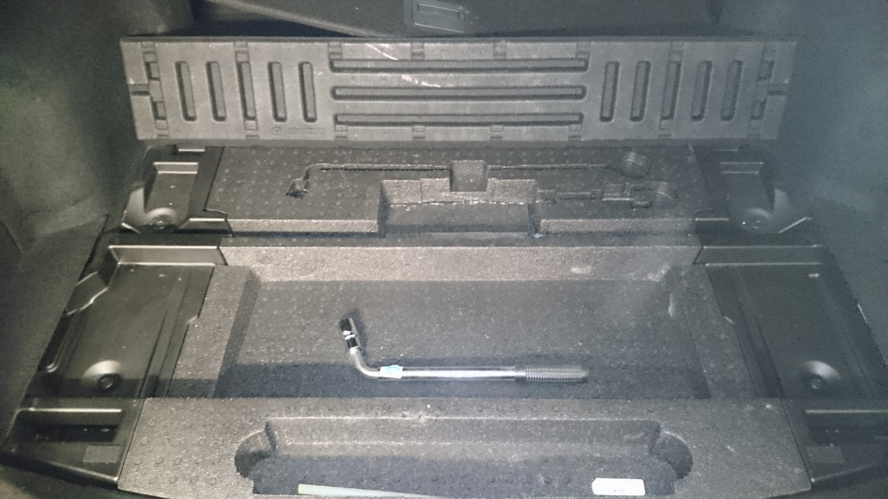

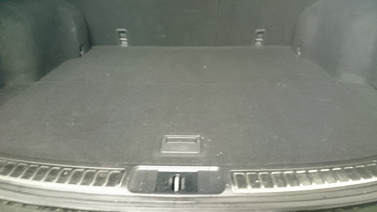

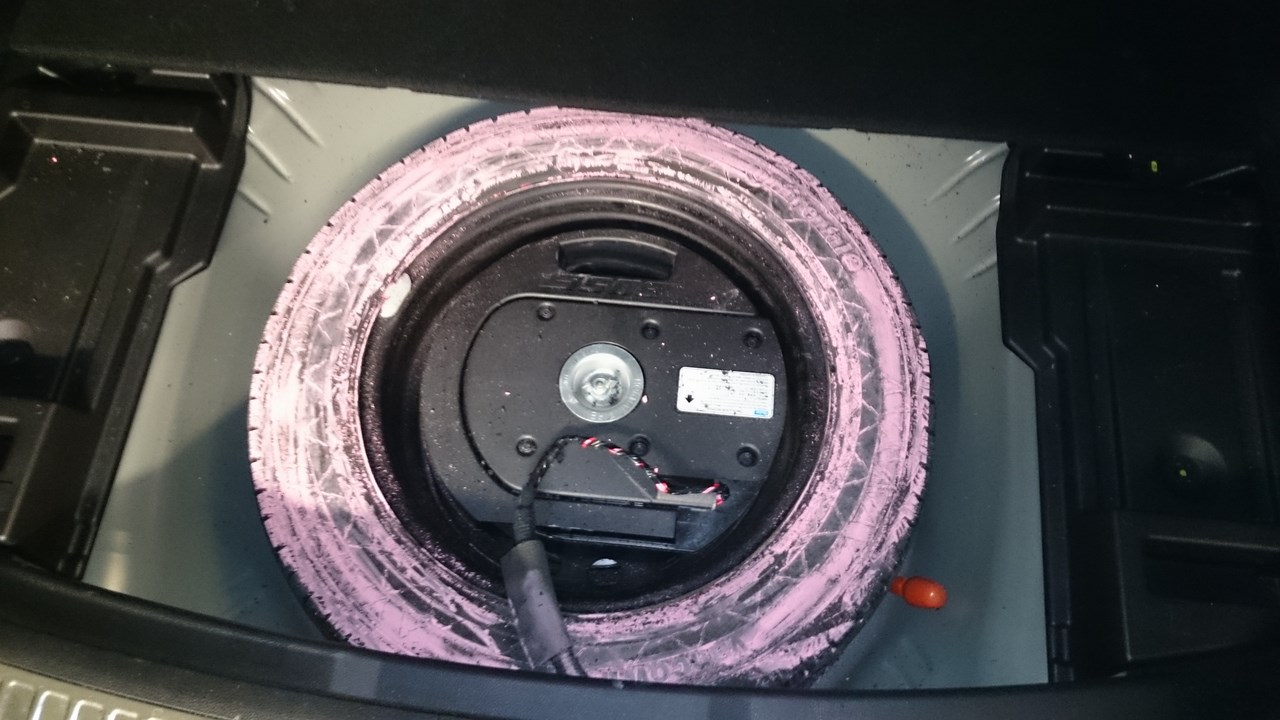

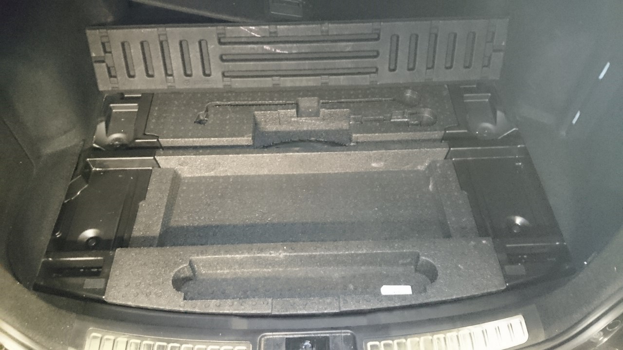

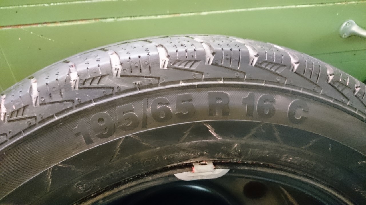

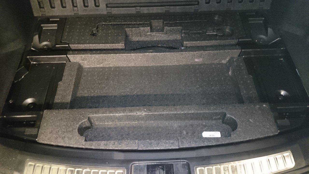

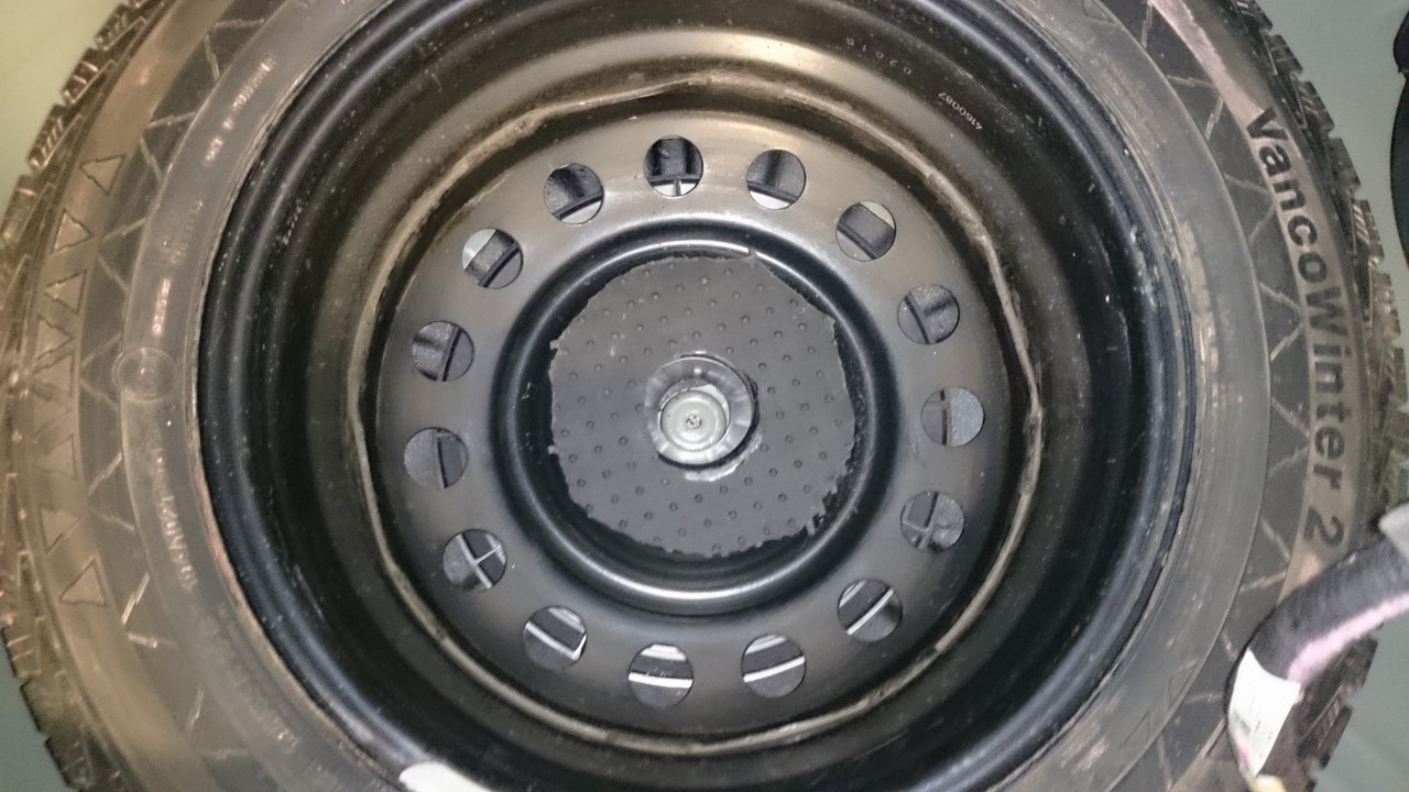

Witam bo długich poszukiwaniach udało się kupić zapas.
Montaż trwał około trzech godzin,najwięcej problemu miałem z kablem od subwoofera ale w końcu się udało.Zrobiłem parę fotek mam nadzieje ze się komuś przyda.
Efekt końcowy
Plastik od subwoofera został pod kołem
Dopasowanie na krede
