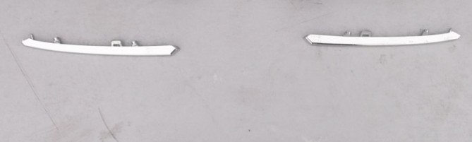

Postprzez paja777 » 4 cze 2014, 20:23
Witam, jestem posiadaczem mazdy 6 kombi od prawie 2 tygodni i już mam straty, ktoś zakosił mi listwę chromową z ramki halogenu strona od kierowcy, gorąca prośba jak ktoś by wiedział od kogo można kupić, w aso cenią się prawie 150pln, a na allegro nie znalazłem, dziękuje za pomoc
Od: 4 cze 2014, 16:27
Posty: 4
Skąd: Rewal
Auto: Mazda 6 GH 2.0 diesel, 2008r
Postprzez Slavoo » 5 cze 2014, 09:56
a to by Ci pasowało? listewka chromowana wygląda nieźle:
http://allegro.pl/kratka-zaslepka-halog ... 95421.html
Pozdrawiam, Sławek
Obrazek LPG
Od: 8 paź 2006, 18:46
Posty: 105 (1/2)
Skąd: Józefosław
Auto: Mazda 6 GH 2.0 MZR A/T + LPG Landi Renzo Omegas
Postprzez paja777 » 5 cze 2014, 19:47
Dzięki serdeczne, już kupiłem, jak patrzyłem tej aukcji nie było, pozdrawiam
