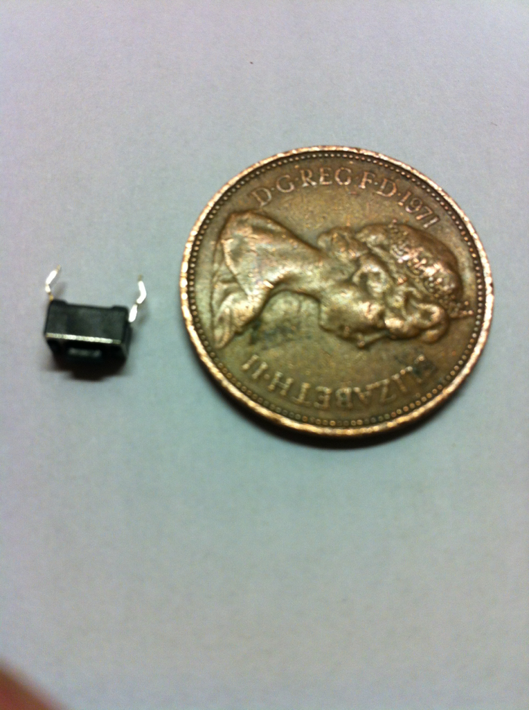

Witam ja kupilem takie cos:
jutro bede montowal jak pogoda pozwoli
co do migajacych kontrolek i gasnacego radia to u mnie tak bylo jak woda sie dostala do przycisku w klamce rozebralem przedmuchalem owinolem folia bezbarwna(reklamowka jednorazowa jest super) i puki co dziala-mam dalej problem z czerwonym kluczykiem na desce ale wymienie tego microprzyska i mam
nadzieje ze cos pomoze.Ktos ma jakis pomysl z kad wziac te gumki???szukalem nawet po servisach w japoni....:)

Dzisiaj rano przydarzyło się coś dziwnego. Wsiadam do auta o 5:30 wciskam sprzęgło i nic ani zielonej lampki ani radia. Wyszedłem stuknąłem guzik od strony pasażera i zaczęło działać. Później po pracy odpaliłem normalnie ale po chwili lampki na desce zaczęły wariować i auta nie mogłem zgasić, wyszedłem ponownie stuknąłem guzik i wszystko wróciło do normy. Po południu rozebrałem drzwi, wyciągnąłem klamkę, okazało się że gumka pęknięta ale w miejscu niewidocznym i sporo wody w środku. Zamówiłem 2 przyciski bo nie udało się uratować starego. Teraz tylko czekać na listonosza i wymieniać.
Teraz wiem, że te wszystkie wariacje elektryczne spowodowane były przez zwarcie w guziku.

Postprzez tomas7 » 11 mar 2014, 17:49
sorki za post pod postem. Guziki przyszły, wszystko złożone i działa <jupi> . Trochę kłopotu było z wylutowaniem starego switcha, opcja z taśmą izolacyjną u mnie nie wypaliła bo trochę za grubo było żeby z powrotem wcisnąć całość, a jak za mocno próbowałem to przycisk się zwierał. odpowiednio przykręcone śrubki z tyłu i gra gitara. czas wymiany ok 45min.
