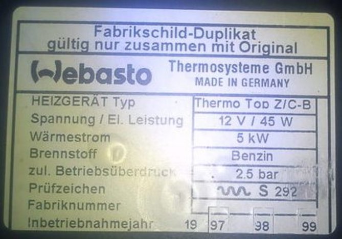

Postprzez dyzioo » 10 paź 2013, 19:11
Jak widać na zdjęciu (z forum BMW) takie cos jak webasto do benzynki istnieje, teraz będzie trzeba znaleźć miejsce gdzie podłączyć, co i jak...... hmm....
Webasto – benzyna
